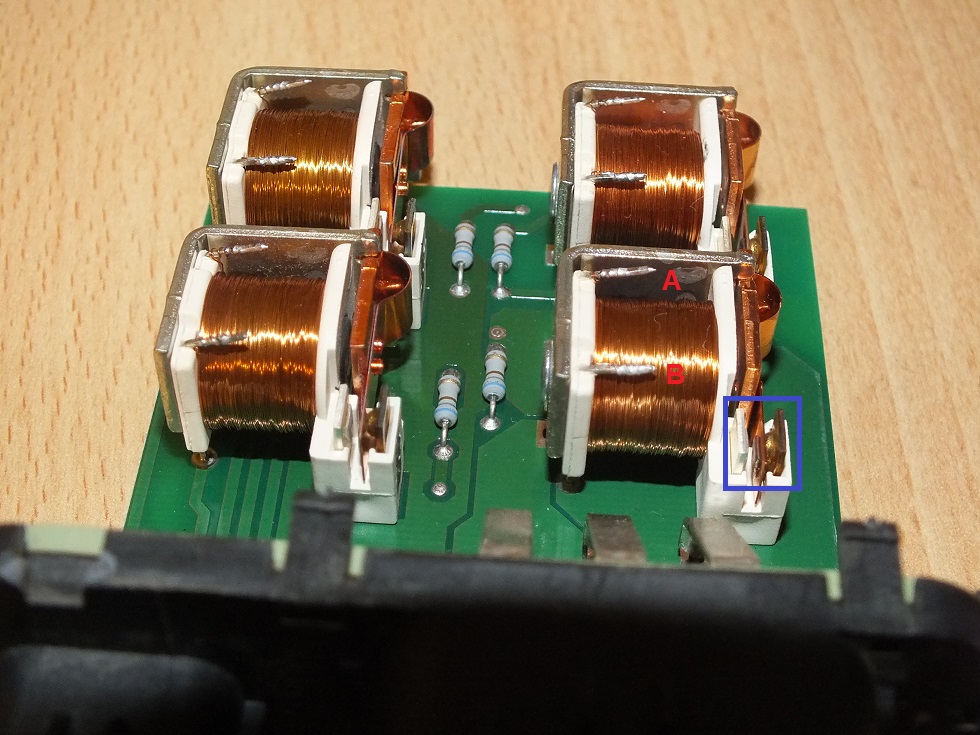

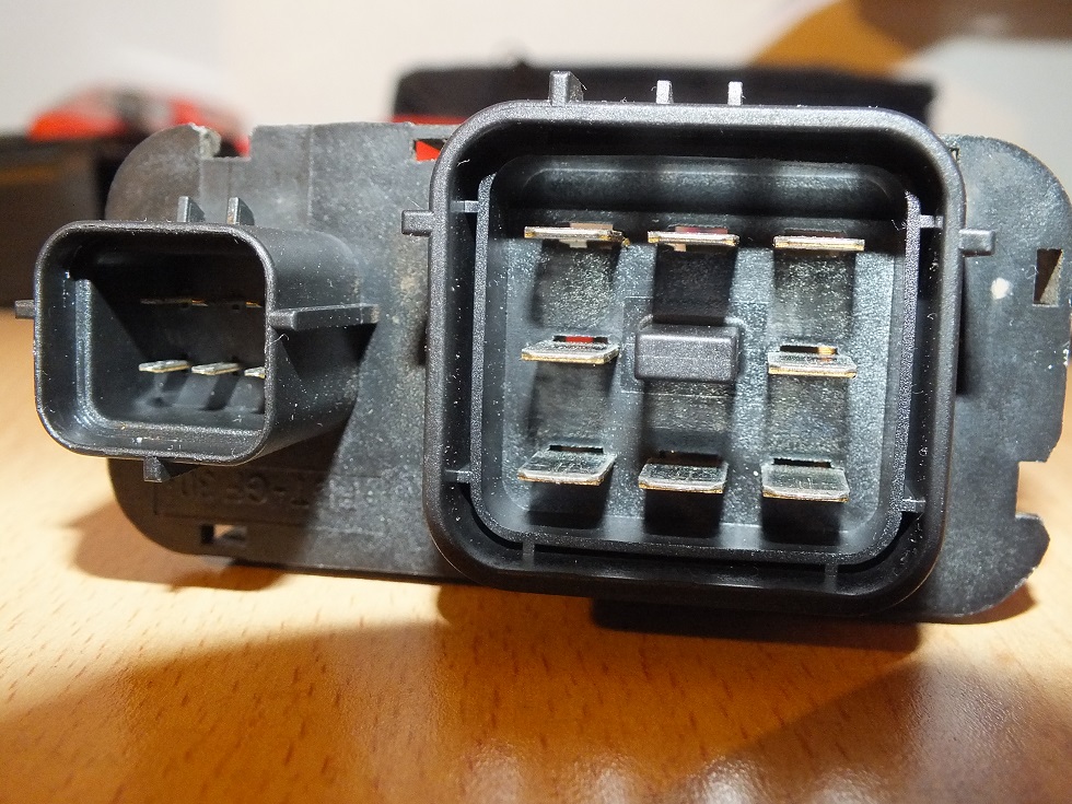

J'ai démonter le relais qui se trouve derrière le calculateur et je l'ai ouvert, par contre je suis perdu là ... vous avez une méthode pour tester les 4 relais (voir photos ci-dessous) ? Idem avez-vous une vue ou un schéma avec la correspondance des broches (quel relais concerne quel broches ...) ?
Comment puis-je alimenter le relais (sans le détériorer) pour voir si le contact (en bleu) se ferme ? En mettant le + et - sur A et B (en rouge) ?

est ce que tu as une ref de ce relais ?
si oui je dois en avoir au moins un
a bientot

Par contre pas de schéma électrique avec la correspondance des broches ?
Est-ce que la méthode est bonne pour tester les bobines ?
« Modifié: 09 Novembre 2015, 18:09:57 par celica68 »
j'ai un ywb100710 qui est identique d’après rimmerbros
mais je ne trouve pas le deuxième qui était dans la 2eme épave
mécaniquement, pousse la languette avec ton doigt  :bag:

Alors on a testé les relais et on voulait vous montrer la vidéo pour avoir votre avis ...
On a utilisé une pile 6V, le premier relais ne fonctionne pas (ou du moins la languette bouche mais vraiment léger et ne ferme pas le contact) alors que le second fonctionne très bien, est-ce que c'est parce que 6V c'est pas assez ou le relais est bien HS ?

Je reviens vers vous car nous avons testé les relais avec une pile 9V et cette fois-ci tous les relais on bien fonctionné, donc le boitier est bon.
Est-ce que la panne viendrais du calculateur ?
