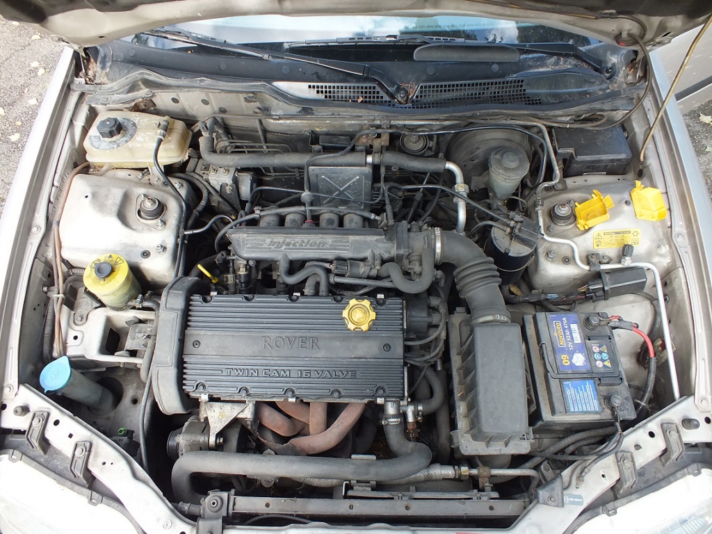

Actuellement ma Rover 400 Série 2 416 1.6 i 111cv ne démarre plus du tout.
Au début elle ne faisait que "brouter" (je ne sais pas si ça se dit) lorsque par exemple j'arrivais sur un dos-d'âne elle se mettait à caler, ensuite elle s'est mise à ne pas démarrer tout de suite quand je voulais l'allumer, il fallait attendre quelques minutes, puis fini elle ne démarre plus.
Je l'ai amené chez un garagiste, qui après plusieurs tentatives a fini par abandonner, apparemment il ne comprend pas d'où ça vient, il a pensé que la pompe à essence était HS, mais après le changement de celle-ci le problème n'a pas été réglé, il a regardé pas mal de chose sur la voiture mais n'a rien trouvé. Un ami m'a dit que pour lui l'essence n'arrive pas au moteur.
Je n'ai aucune connaissance à la mécanique (mon domaine c'est plutôt les régimes alimentaires ...) du coup je sais bien que ça ne va pas être simple de m'aider, mais bon je pense qu'avec de la bonne volonté et votre aide on peut peut-être réussir à trouver ... qui ne tente rien n'a rien xD
Voici une photo du moteur comme sa pour les éventuelles explications que vous allez me donner si vous pouvez précisez sur la photo de quoi vous parlez sa m'aidera  :D

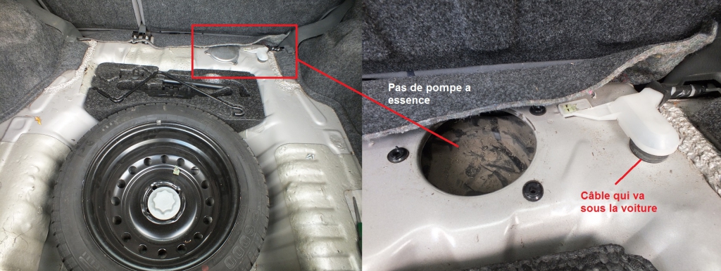

celica68
  • Messages: 35
Bonsoir tout le monde,
Alors je n'ai pas réussi a trouver la pompe à essence, il me semble bien qu'il va falloir faire tomber le réservoir.

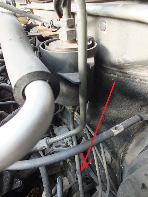

J'ai d'abord suivi le conduit de la photo ci-dessous jusqu'à l'arrière de la voiture

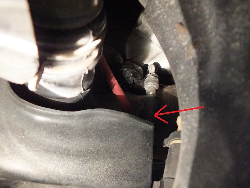

Ensuite sous la voiture (malgré la galère que c'est  :-P j'ai réussi a prendre quelques photos)
Le tuyau (qui provient de l'avant du véhicule) est raccordé à un conduit type essence (comme celui qui va sur les injecteurs à l'avant) et remonte vers le haut du réservoir

Concernant le connecteur je n'en ai pas vu, la seule chose que j'ai vu en suivant le câble, en dessous de la voiture il est raccordé a un petit boitier mais c'est pas un relais enfin je ne suis pas sur mais sa a plutôt l'air d'un simple raccordement électrique comme une fiche.
