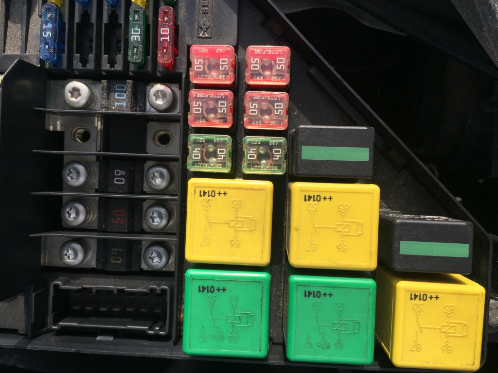

Du courage il en faudras ! J'arrive pas à trouver de liens ou d'instructions pour tester un ventilateur radiateur tu sais où je peux trouver ca ? Quel fusible, emplacement de la sonde...etc. Je n'ai pas encore vu tourner ce ventilo depuis l'acquisition et faut bien que je me prépare aux chaleurs🤔

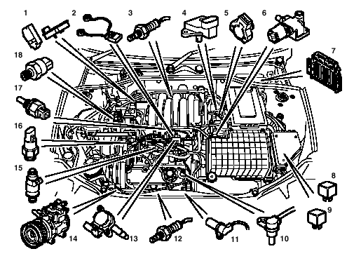

Nope. J'ai beau mettre là ventilateur à fond et au plus froid. Rien.
Capteur ECT, item 17

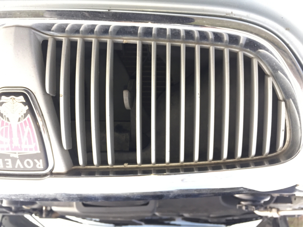

Ton ventilo est équipé ou non de la résistance?
Cette résistance est visible à travers le côté gauche de la calandre.
Le fusible est le numéro 4 dans la boîte compartiment moteur.
K69sknk
  • Messages: 42
Alors j'ai regarder j'ai pas vu de résistance à travers la grille...
Pour le fusible c'est pas le gros jaune r5 ? Ou le vert fl10 40A ?
Édit : j'ai regardé le fusible il est ok (40a)

Sur ta photo, c'est le côté droite de ta calandre. Qui est cassé en passant  :(.
Faut regarder côté gauche  :).
