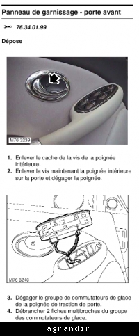

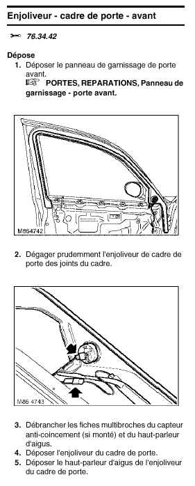

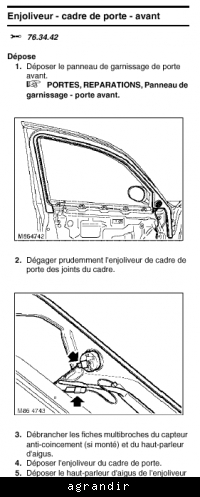

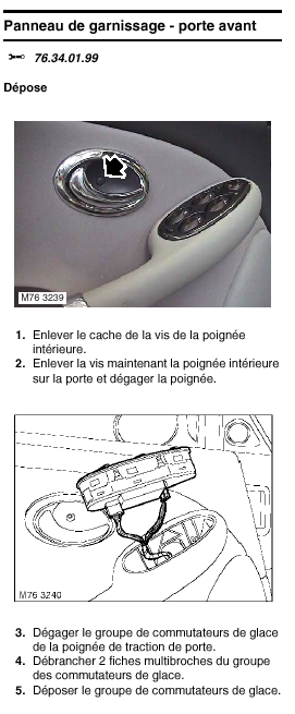

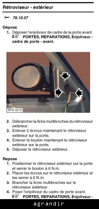

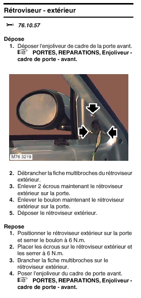

Si ce n'est que la coque, elle se déboîte avec des petits ergots si je me souviens bien.
Pour la dépose de l'ensemble:
