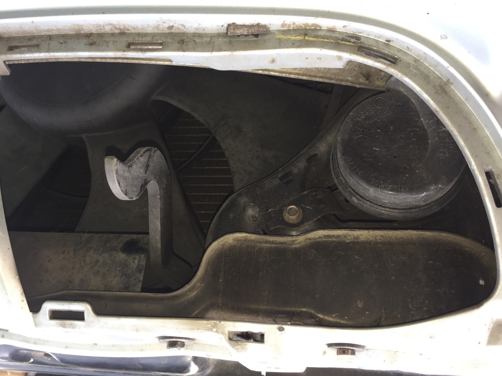

Je démonte ça et je regarde, de toute façon j'pense recoller un morceau de plastique dessus + peinture ça me coûteras rien.
Merci Orgi'   :)
K69sknk
  • Messages: 42

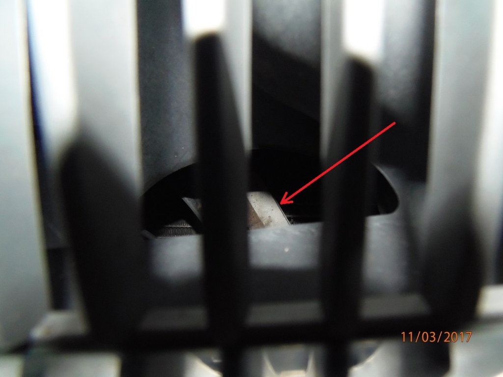

Voila j'ai rien vu...
2 petites photos
Tes photos étant à l'envers, je suppose que celle du haut est le côté droite.
Et tu n'as pas l'air d'avoir la résistance. Donc il y a des chances (?) que ton ventilo en ait un coup.
Voilà ce que tu vois si il y a cette fameuse résistance. Sur ta photo, on voit la patte support.
Là elle est couleur aluminium mais elle peut être dorée.
« Modifié: 11 Mars 2017, 14:53:14 par Orgiswing »

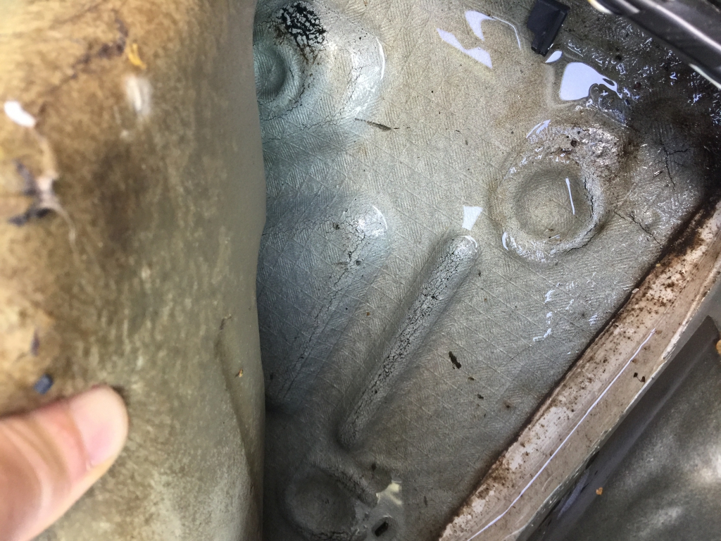

Hier je me suis amusé à regarder sous le plancher côté passager/arrière car l'odeur d'humidité commence à me gonfler sérieusement...
Une chose est sûre j'en attendais pas moins, le tapis de sol composé de mousse est complètement trempé en fait c'est une éponge, ni plus ni moins.
J'ai du enlever la banquette, le plus chiant c'est de la remettre en ayant oublié de remettre l'attaché ceinture du milieu  :lol:
Il aurait fallu que j'enlève le siège passager mais j'avais pas la bonne clé il me manquait la taille au dessus... Mais au moins j'ai eu un aperçu. La prochaine fois j'enlève tout, mais TOUT.
Et il en reste pas mal encore j'ai du attaché au tuyaux flexible a l'aspirateur pour aller au plus loin sous le siège puisqu'il était encore en place mais c'était pas top. Donc je recommence Quand j'ai le temps.
Maintenant est-ce que cette flotte est venu du coffre ? Pas impossible. Au niveau du passager j'ai pas de flotte tout est sec.
A bientôt pour de nouvelles aventures !

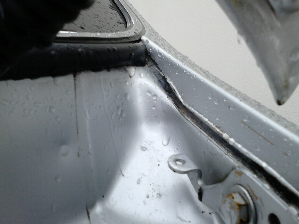

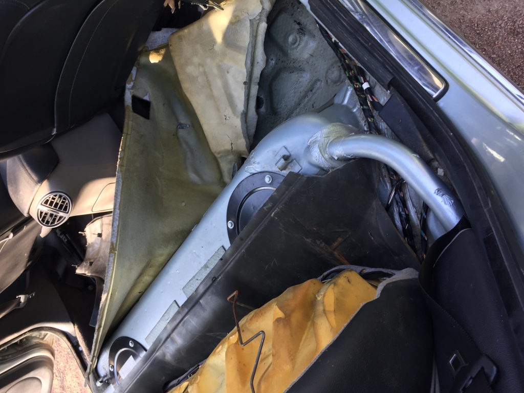

     Je reviens sur ce sujet inépuisable car je viens de résoudre ma dernière fuite dans le coffre, et je crois, sauf erreur de ma part, que la cause n'a jamais été évoquée.
     Comme je l'avais signalé par le passé, j'avais détecté un écoulement d'eau depuis l'angle supérieur arrière de l'aile (arrière, bien entendu). Des gouttes d'eau s'écoulait sur le bloc feux et sur le faisceau (En petite quantité mais suffisante pour remplir une tasse à café après plusieurs jours de pluie et pour corroder le connecteur  faisceau). L'eau semblait cheminer le long de la jonction entre l'aile et la tôle entourant le coffre (celle recevant le joint de capot de malle) en provenance de l'avant de l'aile.
     J'avais déjà bien observé de l'extérieur la jonction de ces deux tôles depuis l'extérieur mais le mastic posé à la construction semblait parfaitement étanche. La fuite ne pouvant logiquement provenir que de cette jonction, j'ai exploré celle-ci au niveau de l'angle inférieur de la lunette arrière. Après avoir soulevé, à l'endroit concerné, la lèvre du joint de lunette (celle courant sur toute la largeur du coffre) et délicatement "déclipsé" (sur un seul clip) le joint de lunette afin de le soulever légèrement  et d'observer et nettoyer l'endroit, j'ai posé un filet de silicone sanitaire transparent sur cette jonction de tôles  depuis le dessous du joint sur une vingtaine de centimètres et ... Euréka, après une nuit et une journée de pluie, mon coffre est sec !
     J'avais déjà résolu  deux fuites dans le coffre, une du joint du bloc feux (classique), une autre vicieuse à une jonction de tôle à l'intérieur du coffre au niveau de la jupe arrière (qui n'en est pas une, car doublée de l'extérieur)à hauteur de la roue de secours (Démontage du bouclier arrière, de la traverse arrière, dépôt de filets de mastic autour des fixation de cette dernière, problème résolu), mais celle-là m'a donné du fil à retordre.
    Afin d'être plus clair  voici une photo de l'endroit incriminé.
Oui,déjà vu!!C'est dans ce type de cas que l'air comprimé et l'eau savonneuse est bien pratique.Le plus difficile,c'est d'aller souffler dans tout les cloisons ou doublures.On pense des fois être passé partout et pis non.Prendre le temps et bien observer comment sont assemblés les éléments de carrosserie.Bien tout décapitonner pour pas faire de travail à moitié.
