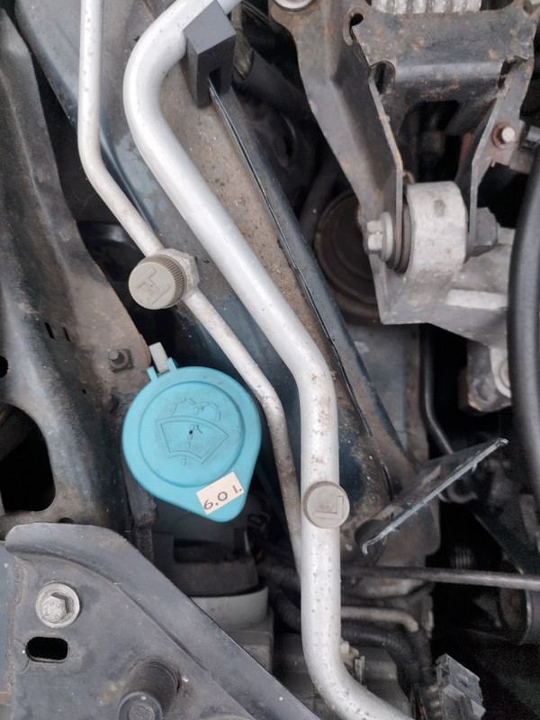

J'ai regardé vite fait l'autre jour sur ma 2.5 et j'ai bien vu un bouchon qui semble être celui pour raccorder la bombe (reçue il y a peu). Bon, je me suis dit c'est là qu'il faudra raccorder la recharge en bombe.
Par contre ce soir en regardant sur ma 1.8 là j'ai deux bouchons (ou j'ai mal vu sur la 2.5, possible aussi).
Un marqué H, l'autre marqué L.
Ce serait lequel pour raccorder la bombe du coup ? (bon le circuit est vide mais si ça n'avait pas été le cas je n'aurais pas voulu provoquer une fuite).
Edit, ah non (pas la voiture sous la main pour regarder 2.5), ça semble être identique, regardé trop vite l'autre jour.

Pour la recharge c'est la basse pression.Donc la canalisation de gros diametre.De toute façon,le raccord prévu ne peut pas être connecté sur l'autre.

Merci  :), je me suis bien dit que ça n'irait pas sur l'une ou l'autre, mais dans le doute, autant éviter d'ouvrir pour rien un truc qui aurait pu poser un autre souci avec entrée ou sortie d'air ou autre.

Comme Patdu62. Tu ne peux pas te tromper, le raccord se branche sur l'un mais pas sur l'autre.
