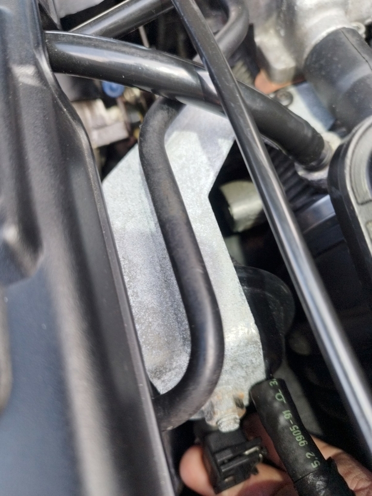

Aujourd'hui jour sans pluie, alléluia (faut le dire vite entre deux averses), je me prépare à échanger mon ecu et l'interface du régulateur (kv6) mais avant je regarde sous le capot et je me rends compte qu'un connecteur n'est branché à rien (pas vu auparavant) sous l'espèce de poire raccordé à la commande des gaz.
Je ne vois pas où c'est branché, rien dans les parage et fil court. Normal (étrange) ou il y a un truc manquant ou pas rebranché suite à la distribution en 2021 par exemple ?
Ca pourrait peut-être expliquer que mon régulateur n'affiche rien au tableau de bord ?
Sinon j'attaque l'échange ecu interface mais si c'est ça le souci, ça ne sert à rien hormis à créer éventuellement un nouveau doute si mes pièces d'occasion avaient elles-même un souci.

Dans l'attente d'une réponse je retourne voir, vu sur une autre photo en ligne ça doit se brancher là, je vais essayer d'atteindre à l'aveugle.
Edit : Ah non, je me suis trompé, ça c'est de l'autre côté.
C'est quoi alors ce connecteur, que j'ai, branché à rien actuellement ? Sous le "Actuator Assy" ?
https://rimmerbros.com/Item--i-GRID001944
« Modifié: 10 Février 2024, 17:09:39 par 900xj »

Par contre cette fiche raccordée à rien sous le capot, personne n'a d'idée ? Ca paraît étrange.

Tu peux voir combien de fil sont branchés sur cette prise? Leur couleur?

Difficile à voir, dessous et fil court. Je regarderai mieux si je peux avec un petit miroir téléscopique si je le retrouve.

Reste à trouver où va ta prise. Je ne connais pas du tout le KV6, la mienne étant diesel, mais j'ai la doc. Il y a souvent des prises orphelines sur la voiture, selon les versions et les options, mais il ne me semble pas qu'il y en ait sur le moteur, mais va savoir...

Je regarderai aussi à l'occasion sur internet ou dans ma revue Haynes. Je la protégerai de l'oxydation possible.
