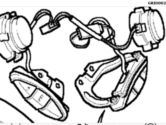

Je ne comptais pas installer le kit diesel, juste faire l'essai avec la partie commandes du volant des fois que mon commodo droit aurait un bête souci interne. Il me semble que c'est exactement la même chose non (bouton klaxons / radio gauche / régulateur droite / connecteur noir unique) ?
Question bête sans doute mais le commodo droit les boutons ne "cliquent" qu'en les remontant ? Parce qu'en appui vers le bas ça ne bouge pas. Et bouton central du commodo droit qui ne sert à rien d'ailleurs (à part pour l'équilibre esthétique et éviter que res et set ne soient trop proches sans doute).

D'ailleurs sur le site Rimmer sur la photo c'est comme au-dessus par contre sur le schéma il y a un connecteur spécifique pour le commodo droit.
