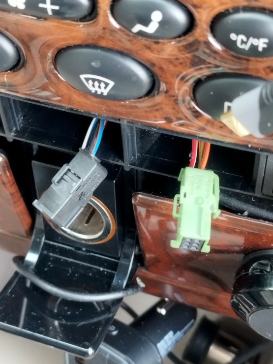

Le bouton (photo plus bas), au niveau du porte cannette qui figure une autoroute  avec un voyant vert s'allume bien, mais rien d'autre nulle part ailleurs (jamais écrit ou alors à l'insu de mon plein gré  :wink: que quoi que ce soit s'allumait au tableau de bord mais peut-être mal formulé entre voyants et bouton).
Edit : D'ailleurs en y pensant j'en ai un autre de bouton autoroute avec le kit cdt, j'intervertirai dans le doute aussi des fois que le loup soit là, avant d'aller investiguer sous le capot pour finir. Rien de spécial pour le sortir, juste tirer dessus délicatement pour le faire sortir, ou alors plus de démontage d'habillage en perspective ?

Remplacement bouton autoroute console.
Là un truc qui m'a surpris, un groupe de fils entouré de scotch. Je défais et je trouve une cosse verte reliée à rien.
