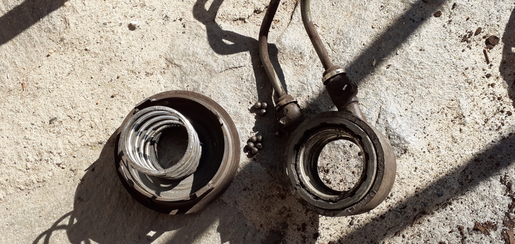

Je mettrais l'huile boite comme lu plu haut par le capteur marche arrière.
Je vous mais une photos de ma buté et les bille se ballader

C’est le récepteur le moins cher, vu les tuyaux métalliques, voilà pourquoi faut pas hésiter à acheter des pièces de qualité pour ne pas démonter la boîte tout les ans 😎
Peu importe si tu casse le bouchon de niveau, tu devrais le dévisser, faut une plus grosse masse 😂

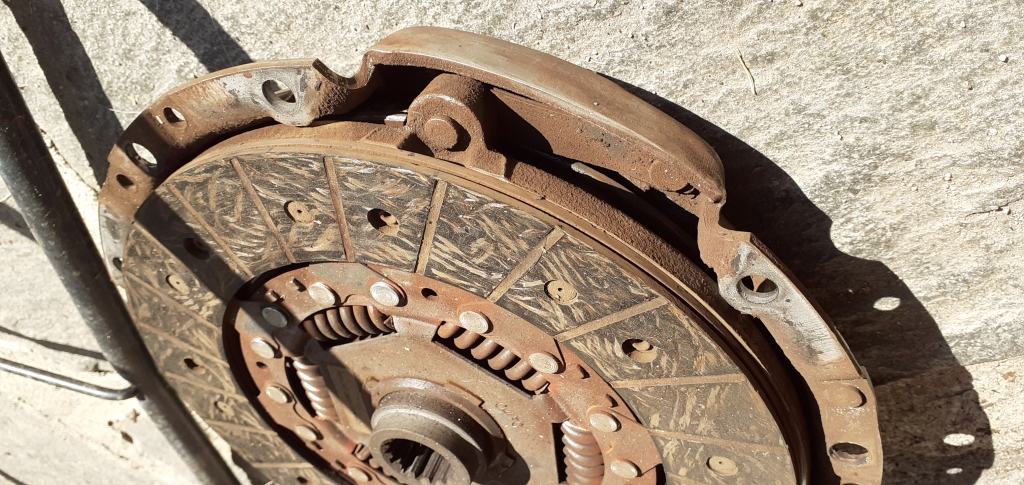

Je crois que l'ancienne propriétaire  avais refait l'embrayage  vers 150000 donc pas trop mal je suis à 320000 environ non?
