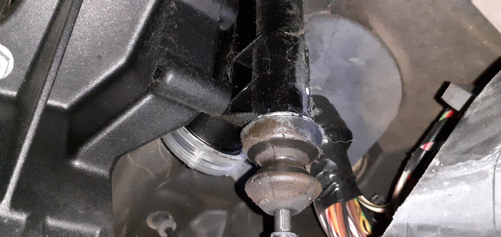

Je viens de faire une photos émetteur un peu gras

« Réponse #6 le: 07 Juillet 2020, 17:02:35 »
Merci de la réponse émetteur pas plus gros que d'habitude vraiment a peine comment puis je voir fuite récepteur.
