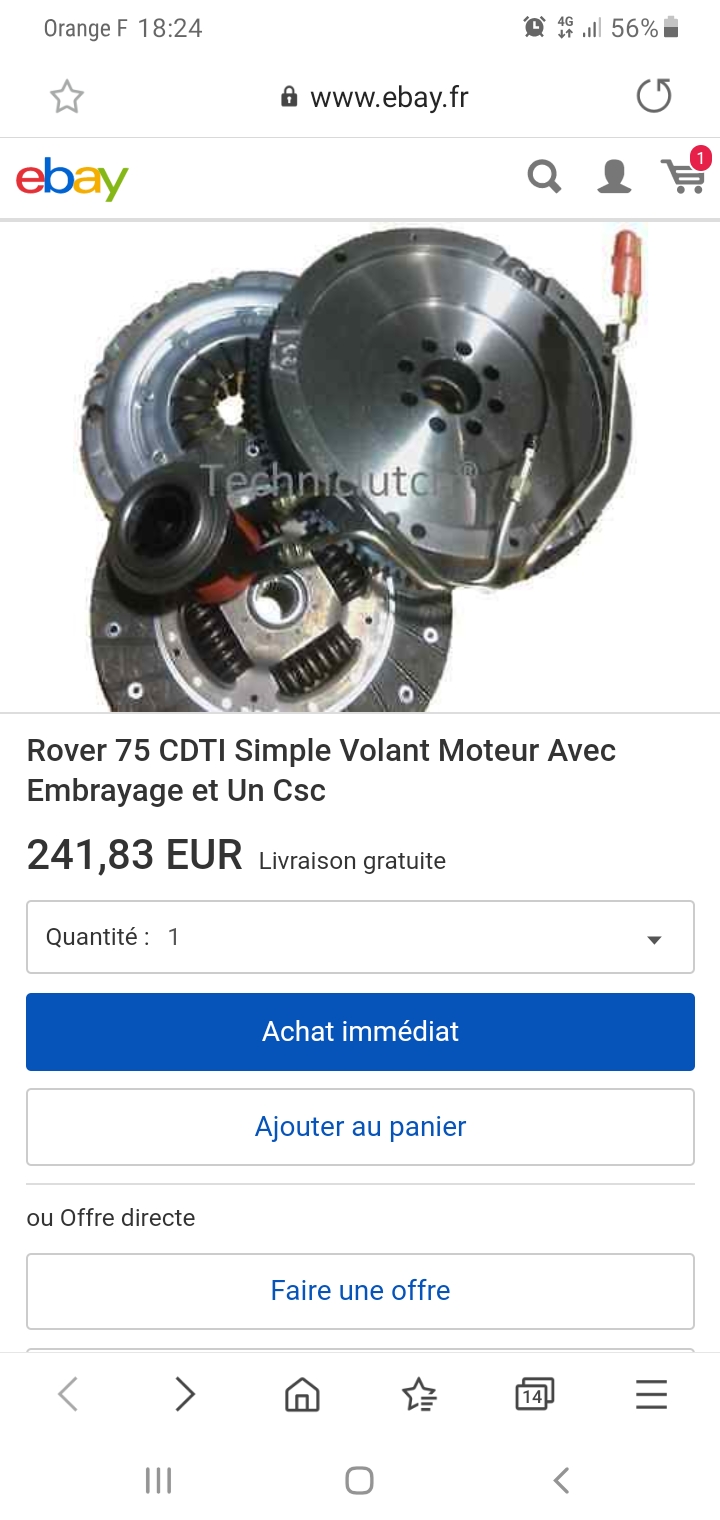

Bonjour vous pensez quoi de se kit complet

On voit pas très bien !!! :wink:

J'ai oublié la photo voilà rectifié
[75 cdt mk1] - (mécanique) : embrayage
« Réponse #19 le: 09 Juillet 2020, 20:59:52 »
Je viens de commander le même 😎

Vous devriez le recevoir quand.
Et du coup il est bien complet comme sur la photo buter disque cloche et volant moteur?

J'ai déjà monté avec un copain, un kit comme tu montres, avec volant moteur mono masse, à l'ancienne.
C'était sur sa 307 HDI.
Le résultat a été que le moteur faisait un bruit plus élevé, et surtout l'embrayage était beaucoup plus "sec", plus "agricole", donc moins confortable.
Si tu n'as pas de problèmes de cervicales, et que tu n'es pas sensible au confort, c'est une bonne solution.
Je me demande quand même si les disques proposés dans ces kits sont bien renforcés, car pour le coup, c'est eux qui doivent encaisser, tout seul, tout le couple moteur...
Personnellement, je rejoins l'idée de Jeff88, à savoir que si le bi masse est dans les tolérances, et en bon état visuel, je remonterais juste un kit embrayage dessus, tout simplement.
"C'est vous qui voyez! "
Bonne descente de boite!

commodore tu va bien ta rover c'est bon elle fonctionne, et quand tu me dit embrayage plus sec agricole tu veux dire quand on le relâche cela met des accous.

Pour ce qui est de l’embrayage « agricole », l’histoire c’est que si les constructeurs ont inventé le volant bi masse, c’est que leurs moteurs sont devenus tellement puissants dans les bas régimes, qu’il est devenu nécessaire d’ajouter un « amortisseur » dans la transmission pour ne pas être « arraché » à chaque levé de pédale d’embrayage , comme sur les tracteurs par exemple.
Les changements de rapports sont donc plus souples, plus onctueux avec un volant bi masse.
Mon pote avait choisi de monter un volant mono masse à l’ancienne « pour être tranquille » , mais il a été déçu du comportement induit ensuite. Au début c’est rigolo, mais à la longue c’est fatiguant, ...surtout pour les cervicales, oui.
Cette histoire remonte à 5/6 ans maintenant, et peut-être aussi qu’il était mal tombé à cette époque…
