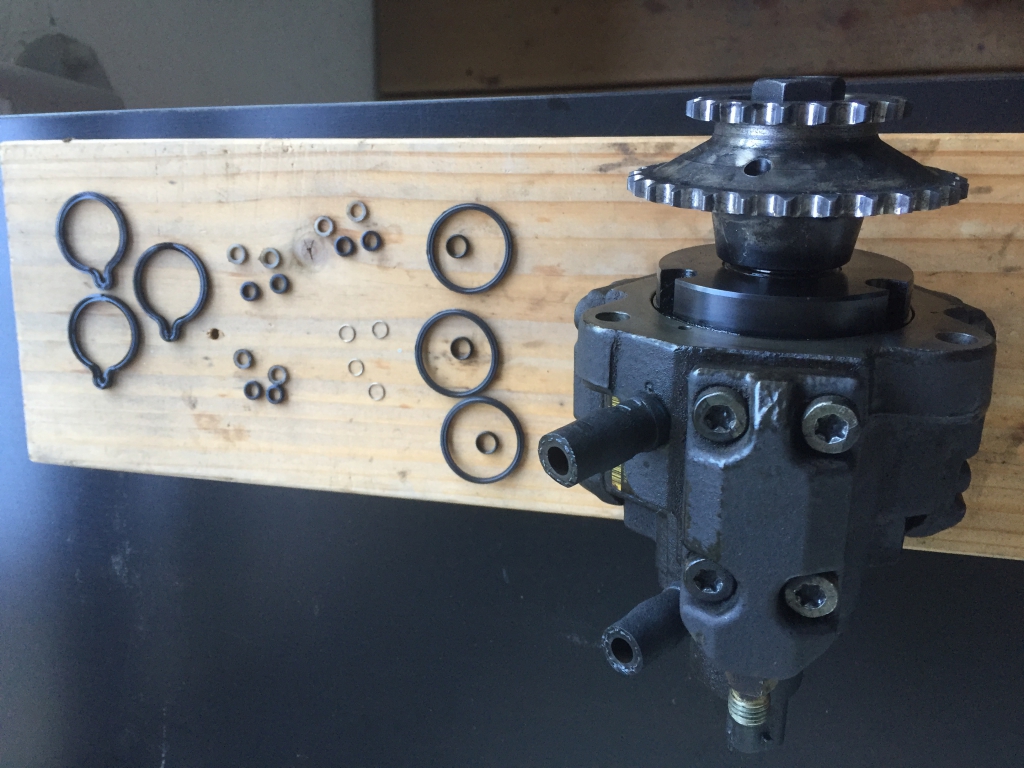

Salut Nikolai,
La pompe était sur un moteur désossé, je vois que les pignons d'entrainement sont dessus.
Ta photo tombe bien, cela permet de comprendre l'intérêt d'utiliser l'outil.
Ce sont ces pignons que l'outil maintien en place, sinon grosse galère s'ils tombent dans le carter.
