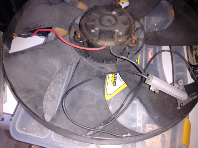

J'ai acheté à un casseur un ventilateur pour remplacer le mien qui ne fonctionne pas depuis très longtemps. Avant de monter le nouveau, je voudrais vérifier son fonctionnement : comme la photo ci-dessous le montre, deux fils sortent du moteur un rouge et un noir. Le noir a une dérivation qui traverse une résistance. J'ai donc branché directement sur une batterie le fil rouge au +, un noir au -. Rien ne tourne.
Mon branchement permet-il de tester ou faut-il un branchement via la carte ? Par ailleurs le rôle de la résistance est-il d'obtenir une vitesse de rotation plus faible ?

Le nouveau ventilateur est aussi HS si rouge positif et noir masse il ne tourne pas 😎
Pourquoi tu n’as pas branché directement avec le boîtier de contrôle ?

Parce que je n'ai pas encore démonté l'avant de la voiture et que je voulais tester ce "nouveau" ventilateur avant de démonter quoi que ce soit: le casseur m'avait dit qu'il fonctionnait donc je l'ai acheté et fait envoyer... Je vais quand même voir si mon ancien ventilateur ne peut pas être réparé. J'ai une résistance neuve. Sinon combien de relais et de fusibles? J'ai vérifié le fusible et le relais dans la boîte à fusibles moteur, ils sont ok : y en a t'il d'autres ?

J'ai commencé le démontage après avoir testé de nouveau le ventilateur de remplacement et en fait il fonctionne.  Je me suis aperçu que l'ancien est un trois vitesses et le nouveau un deux vitesses (donc avec résistance) : j'ai quatre fils qui vont vers le moteur de l'ancien, noir, gris, rouge, mauve et trois qui vont vers le nouveau (rouge, noir, noir avec résistance). Quel branchement effectuer ? Je suppose que sur l'ancien moteur le noir, le gris et le mauve correspondent chacun à une des trois vitesses mais auxquelles ?

Oui mais j'ai un nouveau ventilateur (d'occaz) 2 vitesses avec résistance et trois fils (rouge, noir, noir traversant la résistance) que je suis en train de monter à la place de l'ancien à trois vitesses et donc à quatre fils (rouge, noir, gris mauve) : mon problème est de faire le branchement et la conversion de l'ancien au nouveau : quel fil supprimer de l'ancien puisqu'il y en a un de trop:? Quel fil de l'ancien pour aller avec le noir avec résistance du nouveau ? je suppose que le rouge ira avec le rouge .
Photo :
En dessous: ventilateur 3 vitesses à remplacer
Au dessus, ventilateur 2 vitesses avec résistance (le nouveau)

Ne t’amuse pas avec cette modification, il faut changer le ventilateur avec sa commande (boîtier noir), c’est le calculateur qui gère le fonctionnement des trois vitesse 😎
En plus tu dois effectuer une modification avec TOAF ou T4 pour informer le calculateur si tu as un ventilateur deux ou trois vitesses 😉
