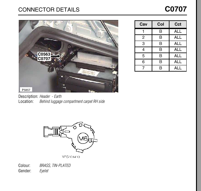

Comme tu vois sur le schéma, les 2 détecteurs sont branchés en série. Intercalés entre la masse et le bloc instruments. Si la continuité est interrompue à un endroit quelconque, ou si la masse est mauvaise, le voyant va s'allumer.
Dans un premier temps, tu pourrais vérifier la masse (dans le coffre, coté droit), c'est le plus facile, après, il faudra vérifier les fils en continuité et éventuellement la connexion au niveau du bloc instrument.

Alors çà y est , j'ai enfin trouvé la panne , grâce a vous , merci encore. :wink:
En fait, il y en avait deux, la première était que le câble de masse était sectionner dans le passage de roue arrière, avant le témoin.
La deuxième, était que le fil de masse était débranché de la vises de masse dans le coffre coté passager. Je pense  que c est l'ancien propriétaire qui l'avait déconnecter par erreur quand il avait débranché le GPS qui lui vidait la batterie.
