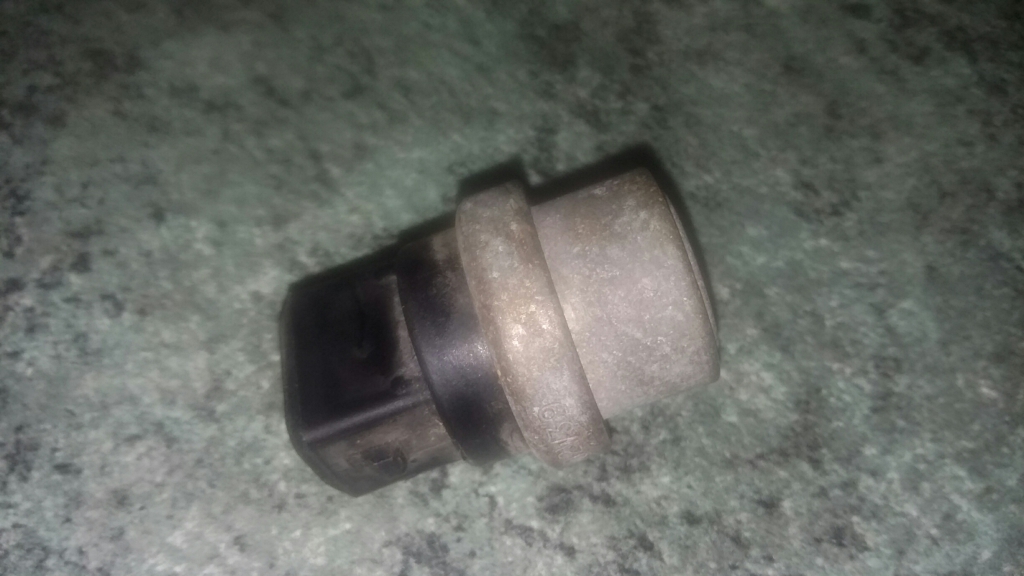

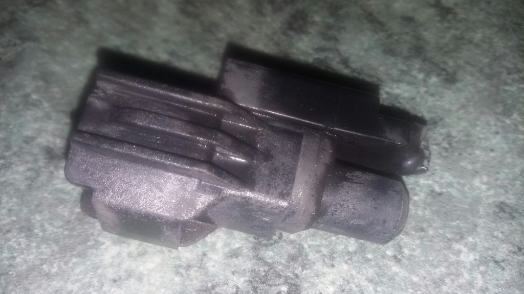

Parmi ceux là il y avait la fameuse sonde avec le -30 au tableau de bord. Je change la sonde et la connectique mais pas d'amélioration. J'ai mis du nettoyant contact dans la connexion suivante sur le  faisceau mais pas mieux  :?

Moi c'est celle de la photo de droite que j'ai changée. Juste derrière la grille de calandre... :roll:

La sonde est coté passager. La cosse est sous le phare. Au multimètre, la sonde serait morte. Elle n'a pas dû supporter le démontage  :?

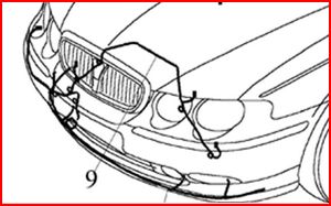

Le faisceau sur lequel est la sonde de température est le 9, les broches sont bien côté conducteur (Il prend également le klaxon, témoin ouverture capot et contacteur de choc, si je ne me trompe pas).
Le second faisceau c'est celui du pare-choc, anti-brouillard, clignotant et sonde webasto (5 fils je pense).

[/url]
Tu avais pourtant dit qu'il s'agissait de la photo de droite...
Tu as commandé celle de gauche...???
