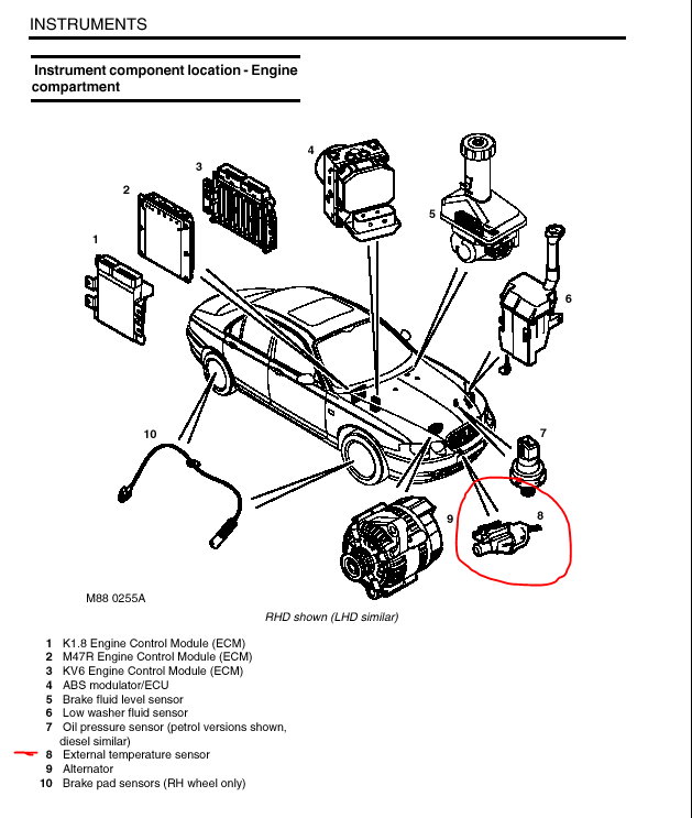

Mais non, c’est la sonde pour la mise en route du Webasto 🤭
La sonde température extérieure est fixée à côté du phare antibrouillard AVD, sur la grille du pare-chocs 😋
Déjà répondu par nikolay, tu es sur que tu lis les réponses...  :lol:

je confirme, cette sonde que tu as commandée est bien pour le Webasto. Tu l'as trouvée HS sans doute parce que tu l'as testée à l'ohmmètre. Mais en fait, ce n'est pas vraiment une sonde de température, c'est un thermocontact qui se déclenche en dessous de 6°C. Au dessus de 6°, contact ouvert, en dessous de 6°, contact fermé. Si tu l'as testée par une température au dessus de 6°C, c'est normal que tu l'ai vue HS et elle ne l'est surement pas. Mets la au congélateur et reteste-la, tu verras. Je pense que tu l'as achetée pour rien.
La sonde de température extérieure pour le TDB, entre autre, est fixée sur la calandre inférieure, coté droit, clipsée sur un petit ergot en plastique. C'est celle de la photo de droite.

Bon merci à tous, tout est rentré dans l'ordre de ce coté là. J'ai eut quelques difficultés de compréhension et c'est la les limites des messages sur un forum.
Tout d'abord quand j'ai acheté la voiture, la sonde de température extérieur était bidouillée sur la cosse de celle du webasto  :?
Ensuite, j'avais beau chercher je ne trouvé pas l'autre cosse. En consultant le rave, j'ai trouvé la couleur des fils sur le faisceau que vous m'avez indiquer  :wink:
Les fils disparaissaient au dessus du clignotant et je croyais que c'était normal. Sauf qu'après démontage partielle du pare-choc, j'ai retrouvé la cosse coincée et un peu abîmée entre celui-ci et le logement du cligno.
Maintenant j'ai un beau 25° qui s'affiche  :-P
