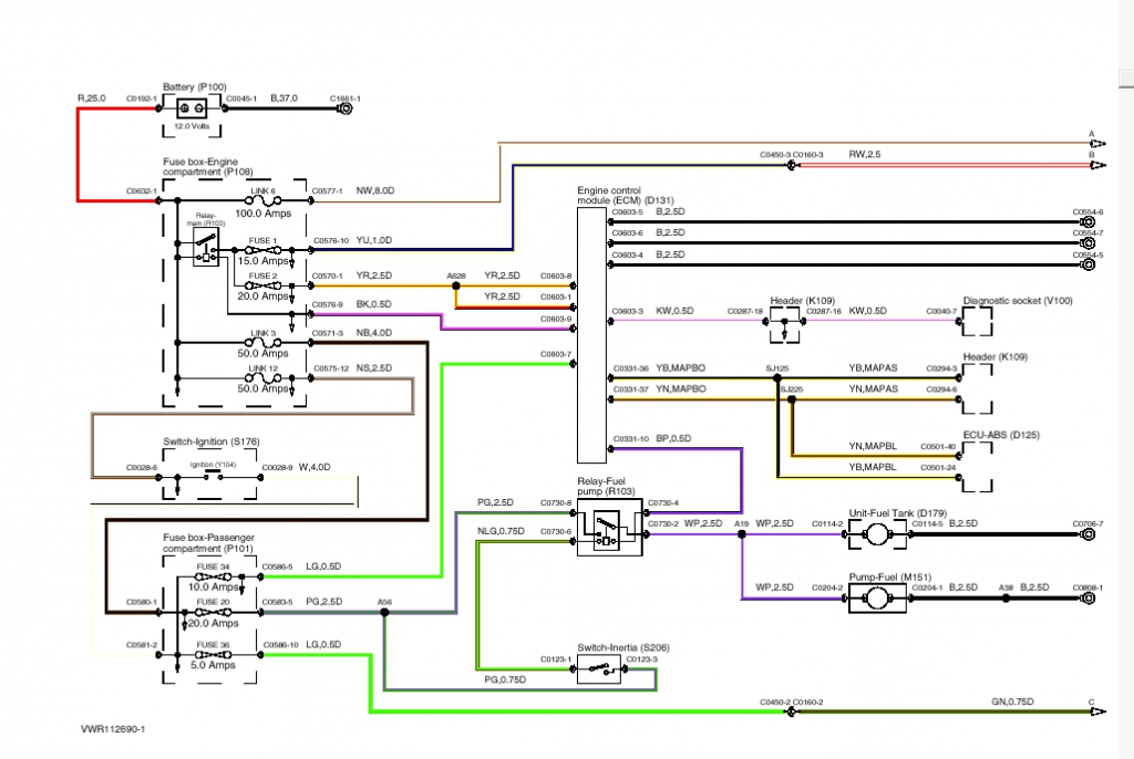

Est-ce qu'à votre connaissance un autre capteur ou je ne sais quel bizarrerie propre à nos 75, peut gérer l'alimentation électrique des pompes ?
Rien d'autre, comme tu peux le voir sur le schéma. Le +12v vient direct de la batterie par le link 3 et le fuse 20 et par le switch à inertie pour la commande du relais. Les masses des pompes sont directes et la masse du relais vient de l'ECU.
Si tu fais le test avec un voltmètre branché en permanence, comme je te l'avais suggéré, et que tu vois que le 12V est long à venir, il ne te restera plus que l'ECU fautif, malheureusement.  :?
Le capteur AAC n'intervient pas dans le circuit des pompes.
