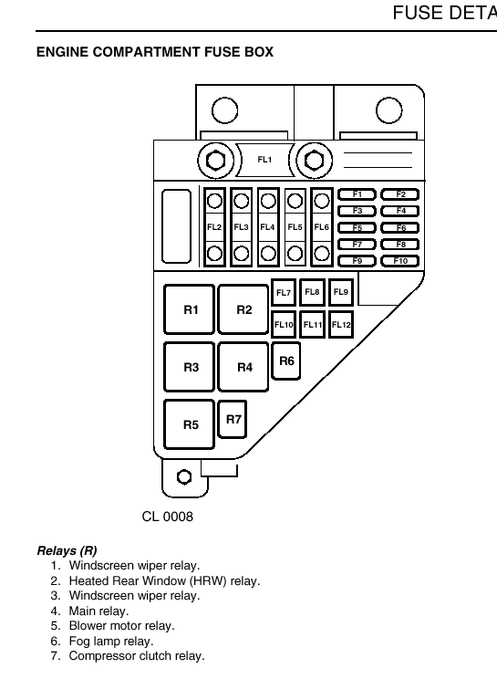

Vous ne trouvez pas que ça ressemble un peu à mon problème, ça : http://www.rovermg.fr/index.php?topic=2994.0 ?
Heureux conducteur d'une Rover 75 2.0 CDT Mk1 (2000).
  • Messages: 4061
T'as raison.... On l'avait oublié celui-là. C'est le main relay que tu peux voir sur le schéma. Celui par lequel passe l'alim de l'ECU. Et effectivement si il déconne, tout le reste déconne en cascade.
C'est aussi un relais standard que tu peux trouver en centre auto. Il se trouve sur la boite à fusibles du compartiment moteur. Le R4.
