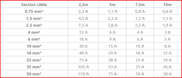

Es-tu sur que le câble en 2.5mm², prévu d'origine, concerne une alimentation directe du frigo, ou elle ne sert qu'à alimenter la recharge de la batterie auxiliaire par l'alternateur.
Voici une idée des sections de câble requises en fonction de la longueur du câble, sur toute la longueur (voiture+caravane)
Ces valeurs ne concernent qu'une alimentation en 12v, c'est plutôt en 14v par l'alternateur... Ca ne fait même pas 4A.

Mais si je pique le courant sur un faisceau déjà existant, rideau arr ou radars de recul, est ce que ce sera suffisant pour alimenter éventuellement frigo et lumières intérieures ? terieures
Clairement non.
la formule magique en électricité c'est P=UxI. Ou I= P/U. P puissance, U tension (12v), I intensité. Et ça va vite avec du 12v. Si tu alimentes ne serait-ce qu'une centaine de watt (frigo + lumières intérieures ou frigo + charge batterie auxiliaire par exemple) tu fais déjà passer presque 9A. Donc le fil du rideau ou du radar de recul n'y suffira pas. C'est du 0,75mm2. Regarde le tableau de Ch'Ticostarmoricain, maxi 2,3A pour 2,50m. Faut passer du gros.... Au moins la même taille que le fil + de la caravane
