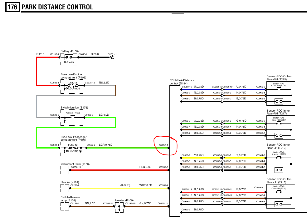

Quand j'ai installé l'attelage sur la mienne (origine Rover avec col de cygne amovible sans outil) je l'ai monté sans boitier d'interface en branchant comme fafoune directement sur les fils de veilleuses, de clignotants et de stop. Ca n'a jamais généré aucune alarme.
Seul problème, les stops. Parce qu'il n'y a qu'un seul fil pour les stops dans la prise. Donc, faut se piquer sur le gauche ou le droit et là, quand on freine, au lieu des 2 petits ampères, c'est presque 6 ampères qui passent dans le fil. Et le fil est assez fin. Ma voiture a la boite auto, et donc, les freins sont plus sollicités et donc les stops plus souvent et longtemps allumés. Par sécurité, j'ai donc intercalé un relais, juste pour les stop et piqué un + permanent sur le faisceau du radar de recul. Je ne l'avais pas au départ, mais la voiture était précâblée pour.
Si tu veux malgré tout monter un boitier d'interface, et pour peu que tu aies le radar de recul ou au moins le câblage, tu pourrais te piquer dessus. Au bout, il y a un fusible 10A et tout ça est déjà dans le coffre.

J'ai effectivement des radars de recul. Donc en fait, on prend le + sur le faisceau arr du radar de recul qui vient du boitier fusibles, au lieu de traverser toute l'auto...
Je ne monterai hélas pas moi même cet attelage car l'électricité auto me stresse un peu, mais j'en parlerai à Feu vert.

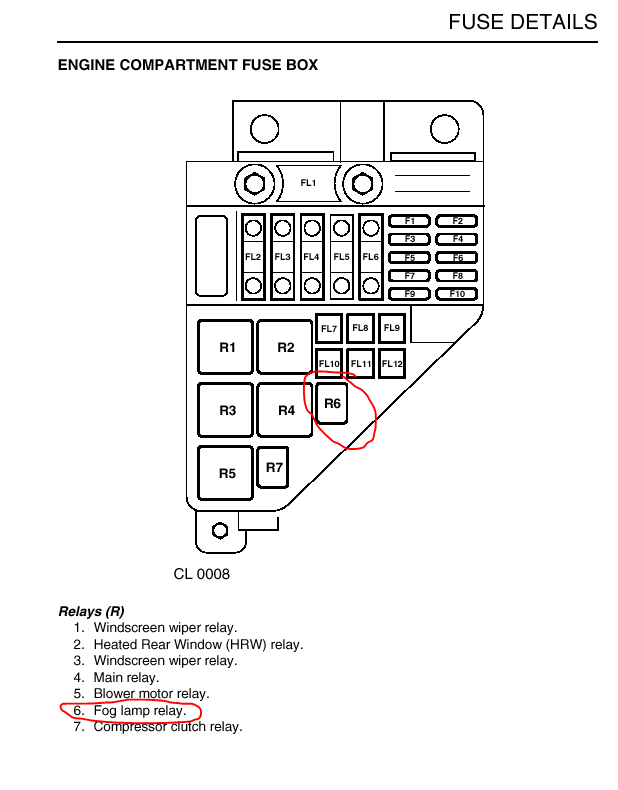

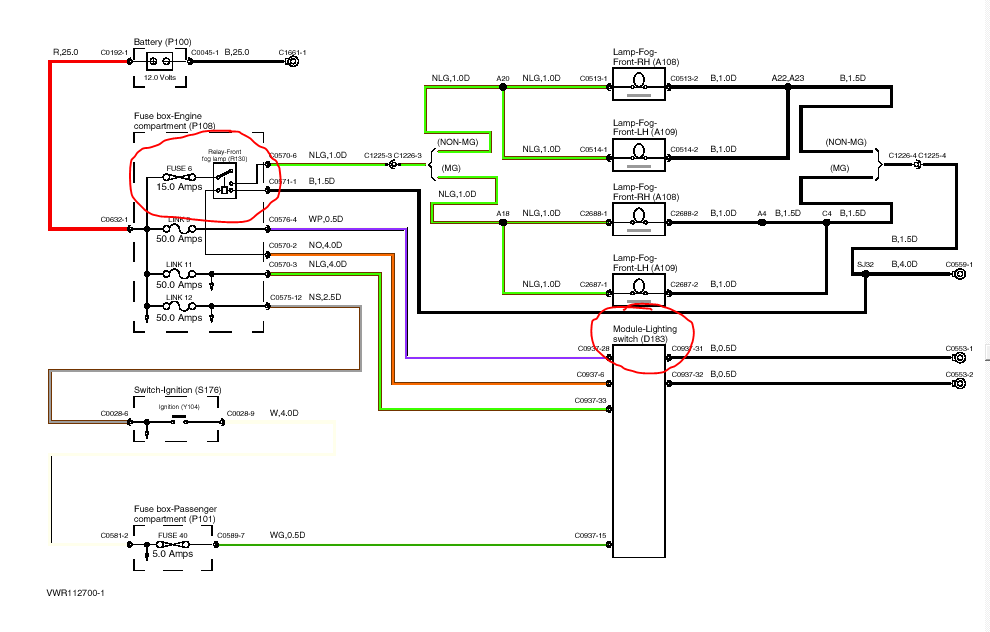

Par contre, je  compte débrancher le fil feux de brouillard sur la borne 2 de la 7 broches, pour y mettre un plus permanent ( pompe évier, lumières intérieures et frigo ) la caravane étant alimentée par là en +, et donc le prendre à la batterie ou au boîtier fusibles, mais pris là où tu le dis ça irait donc techniquement ? Pas de risque de bug si les radars se mettaient en marche en même temps qu'il y a consommation par la caravane ?
Il n'y a pas de problème à prendre l'alimentation sur le faisceau du radar, puisque conformément a leur requête, elle vient directement de la batterie avec fusible de protection.
Par contre, je trouve bizarre que le fait de mettre une alimentation directe sur la prise, en lieu et place du feu de brouillard ne te gêne pas.
Les prises 13 broches sont conçues juste pour ça, elles ont une isolation contre l'humidité que n'à pas pas la 7 broches, afin de protéger ce pôle alimenté en permanence.
