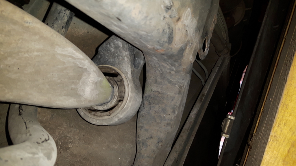

En me glissant sous l'auto, dans la fosse ce matin, je crois avoir trouve le coupable, et par là le responsable de ces mini secousses dans la caisse et le volant si on décélère ou accélère brusquement:
En fait, le silentblock ar de triangle coté chauffeur est inséré dans son palier avec les fentes HORIZONTALES, et l'opposé est lui inséré avec les fentes presque verticales…  Celui cote volant a une bonne tête, alors que l'autre a une fente deux fois plus large que l'autre ( le triangle pousse latéralement ).  si on tente de bouger le triangle cote volant, il reste bien en place, si on bouge l'opposé, il se déplace facilement car il y a fente là ou ça devrait être plein !
je pense qu'en faisant ces brusques mouvements sur la pédale le déplacement du moteur joue sur ces attaches de triangles, et l'un bouge vraiment facilement dans son caoutchouc.
maintenant, lequel est bien positionné ???  A priori, il semble bien que ce soit celui qui est ci-dessous, les fentes ne sont sur les photos de pieces neuves, ni horizontales, ni verticales mais obliques ! Pour que je me retrouve avec deux orientations différtentes, je suppose qu'ils ont du être remontés dans les paliers à la place des vieux.
Coté passager:
Qui peut confirmer si les fentes sont horizontales ou verticales, car quelque soit la réponse, dans mon cas, le train avant est forcément déséquilibré.
Par ailleurs, Exup se plaint des mêmes symptômes + claquements, et ses silentblocks sont hs. Ca pourrait peut être aussi expliquer que les pneus avant s'usent sur les bords , mais peut être aussi le parallélisme est il à revoir.
Question: est ce que c'est difficile à démonter ? je ne parle pas de l'accès, mais que se passe-t-il lorsqu'on le dévisse, et est-ce difficile à remettre ?
Comme ils sont assez récents, je tenterai bien de sortir le silentbloc pour le repositionner, mais sans presse …
