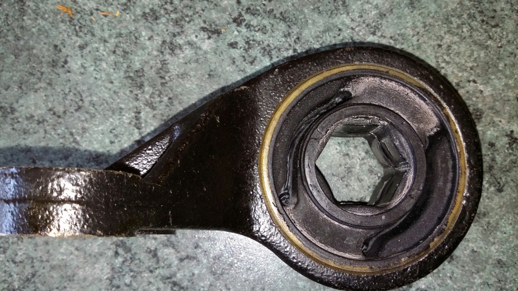

Cher Lambretta51,
J'ai acheté deux triangles neufs avec les silent-blocs de marque Mapco, je les ai virés pour du Powerflex, donc voici une photo, si tu peux y voir l'orientation:
Elle doit être différente en fonction des marques.
Pour le démontage, je ne sais pas, mon berceau était au sol, apparemment l'accès n'est pas aisé et les vis ne sont pas évidentes à replacer bien droite, certains, qui je pense se manifesterons, on bidouillé des trucs pour faciliter la pose.
Pour information le caoutchouc est vulcanisé sur un fourreau, en métal ou en résine, pour être ensuite monté en force.
Pour avoir retiré les deux cotés, afin de monter les Powerflex, il te sera quasi impossible de les réorienter sans les abimer.

Les deux miens ont été changés en même temps par le garage de l'ancien propriétaire ( qui à par ailleurs sévi sur un tas de points ), et je pense qu'à l'épique, ils ont changé juste les silent looks n gardant les paliers.
Sur tous ceux que j'ai pu voir sur le net, ils sont orientés comme le tien: Fentew presque parallèles à la pente du palier, et celui de droite dans mon cas est d'ailleurs comme le tien.
Ce qui m'a surpris, c'est que de ce côté, l'extrémité du triangle est beaucoup plus souple qu'à gauche, su fait qu'en déplacement latéral, c'est du caoutchouc plein.
Maintenant, je ne suis pas certain que ca pose un gros souci, mais les ajouts dans le capitchouc ne sont pas là pour rien,

Cher Lambretta51,
Je viens de consulter la page correspondante sur le Rave: il n'y est fait mention que de l'extraction et de la reponse de la bague caoutchoutée dans le palier, et il est clairement indiqué qu'il faut respecter un positionnement particulier de cette bague. On voit bien les deux lumières inclinées à 45°...
J'imagine que ces deux évidements sont là pour une bonne raison, et comme côté volant, ils sont horizontaux, je pense que l'effet recherché est inversé.
Je viens de retrouver la facture dans le dossier, l'intervention à été faite en Février 2016 à 165000 km, et la voiture en a actuellement 186000, c'est quand même dommage ! Je ne voudrai pas couper les cheveux en 4, mais jusqu'à quel point le garage qui a monté ça de travers ne doit-il pas revenir sur son travail à ses frais ? C'est le meme qui a monté du 195 à la place du 205 que chaussent les jantes alu.

Pas vu un seul Silentbloc monté comme le gauche sur le net, ils sont tous comme celui de ta photo, et je reste persuadé que c'est le mécano qui l'a monté de travers, car le support paraît bien plus vieux que la bague.
D'après le garage Sir Lucas, ça ne doit pas trop jouer, mais pas trop sur en fait.

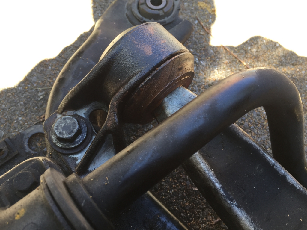

Bonsoir, j'ai entrepris de changer les paliers de triangles. Démontage des vis avec clé de 18 coudé, ça c'est bien passé. Par contre, j'ai un problème, j'arrive pas à dégager le palier du triangle. J'ai bien compris que c'est juste enmanché sur le bout du triangle, mais pas moyen de le dégager.
Y-a-t-il une astuce ? j'ose pas trop taper comme un bourin.

WD40...

Bonsoir ugo
J'ai eu le même problème j'ai chauffé le caoutchouc avec un petit chalumeau à gaz et j'ai pu retirer le plus gros et j'ai finis la bague qui resté impossible à sortir même avec du wd40 et en tapant comme un bourin à la disqueuse. Il y a des photos sur le fil que j avais ouvert bon courage.
