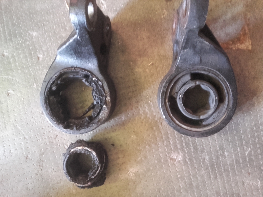

Voici une photo
[75 cdt mk1] - (mécanique) : changement silentbloc moteur gauche.
« Réponse #31 le: 05 Octobre 2018, 20:47:02 »
Bonsoir ugo
J'ai eu le même problème j'ai chauffé le caoutchouc avec un petit chalumeau à gaz et j'ai pu retirer le plus gros et j'ai finis la bague qui resté impossible à sortir même avec du wd40 et en tapant comme un bourin à la disqueuse. Il y a des photos sur le fil que j avais ouvert bon courage.
Pascal
Merci pour cette réponse, je sentais bien qu'il y avait un problème, même en baignant dans le w40 et en tapant dessus, rien à faire. Du coup j'ai remis l'intervention à plus tard car je manquais de temps disponible, pas de bol sur ce coup là.
Roger
