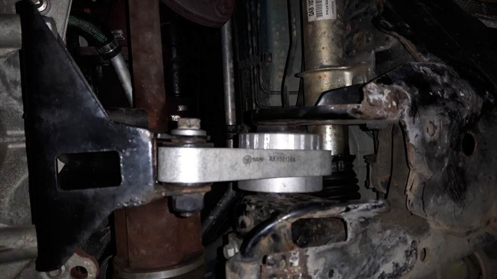

Rentrant de quelques jours de congés pris avec Miss 75, je trouve le s.block moteur inférieur dans mon courrier.
Je viens de le monter assez facilement, mais une chose m'étonne que je n'avais pas remarquée en démontant le vieux semaine passée pour l'examiner:
Une fois en place, il n'est pas parfaitement aligné dans le sens de l'auto, c.a.d avt/arr.  En regardant bien de sous l'auto, il est légèrement en biais, et le gros support dans la traverse aussi, ainsi que les pattes de maintien du petit support, attaché au moteur ! ( Voir l'angle fait avec la crémaillère de direction ).
Vu que ce ne me semble pas avoir été tordu, comme par un choc latéral par exemple, je peux penser que c'est normal, mais je préfère en avoir confirmation...
Merci de me confirmer cela svp

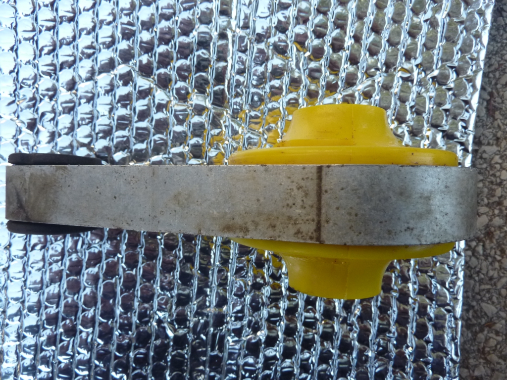

Il y a 4 réf différentes vendues pour cette pièce, je ne vois pas les derniers chiffres sur ta photo.
Pour 2.0L diesel KKH101402, les modèles essence KKH101372 - 101383 et 101385.
Je pense que seule la dureté du caoutchouc doit changer.
Pour aligner, tu ne pourrais pas dévisser et recentrer le support 8, les trous ont l'air oblongs.

j'avais mis ça et pour l'instant tout va bien, pour moi le miens est bien aligné et à été facile a mettre.
C'est vrai qu'il est tout de travers, ça va lui mettre une contrainte anormale qui va le détruire rapidement.
L'ancien n'a pas une base désaxée?...

En fait, je n'ai pas eu de difficultés à aligner les trous, juste un peu le petit côté avec un tournevis.  Les deux pattes percées qui fixent ce s.bl sur le berceau et sur le moteur sont toutes les deux mises en biais et alignées l'une par rapport à l'autre, ce qui fait que le s.bl se retrouve un peu de travers, mais se monte quasi sans forcer.
Encore une fois, si on peut tordre les pattes du petit support, pour celui du berceau, c'est du lourd, et aucune trace de choc ou autre, tout le support, y compris le tube de frein qui y tient est un poil en biais, donc, ce doit être d'origine.
Pour le voir, il faut vraiment regarder le dessous de l'auto comme on regarde au plafond, sinon on ne remarque rien...
Toi qui dois le changer sans doute bientôt, pourrais-tu penser à y jeter un œil ?
Le s.block vient de chez Discount MG Rover spares et il est vendu en remplacement pour les diesels. Ref KKH90136, je crois que c'est du Roewe...
« Modifié: 11 Mai 2018, 20:25:02 par Lambretta51 »

Merci de ta contribution. Quand tu dis support gauche, tu veux parler du support moteur sous le Webasto, côté volant ?  Effectivement, un affaissement pourrait "vriller" les supports, mais dans un sens vertical, alors que là, c'est dans le sens horizontal, comme si on forçait horizontalement avec une barre entre les grilles de la calandre... Il aurait fallu que le moteur tourne sur lui meme comme des aiguilles de montre, mais vu de DESSUS, et non en regardant le radiateur de face.
Pour moi, difficile de cintrer comme ça le support soudé au berceau tellement c'est épais comme tôle, et on a l'impression qu'il a été fabriqué comme ca: un tube est soudé sur le bord ( tube de freins je crois ), et il suit parfaitement le bord du support, se retrouvant de biais aussi.
Je vais me remettre dessous cet ap, et démonter l'attaché côté moteur pour prendre une photo.

Non, quand je dis " Difficile cintrer " je veux dire en fait que je ne vois pas quoi, ni qui a pu le cintrèrent, ou le déformer comme cela, car c'est l'ensemble de la patte sur le "Xmember" qui est de baind, et c'est de la tôle de 4/10emes environ. Pour mettre ça de biais et que ça paraisse fait d'origine, il faut être fort !
Je reste perplexe sur cette affaire, je vais dessous tout à l'heure pour en voir plus. J'ai trouvé une photo de berceau d'occasion, difficile d'interpréter mais on a un peu l'impression sur la direction du support de s.bloc n'est pas perpendiculaire à l'axe d/g.

Ah, je suis impatient du résultat... Je ressort de la mienne de fosse, pas moyen de démonter la  ferrure côté carter moteur, le 3eme boulon nécessite qu'on dépose le palier du cardan droit. A la rigueur on pourrait bidouiller en tordant ces pattes-là, mais les pattes sur le berceau, impossible à faire vu le calibre. Pour ma part, aucune trace de choc, pliure ou bidouillage, tu verras une fois en dessous que c'est comme ça d'origine, un peu comme les volants des 404 de ma jeunesse, complètement de travers.
Le bras du berceau est déjà lui-même désaxé et la ferrure est soudée dessus.  Comme les deux ferrures sont en biais mais dans le même axe, aucune fatigue pour le s.bloc qui rentre bien dedans. D'ailleurs, quand on le pose sans mettre le boulon côté "gros", et qu'on pousse un peu le moteur en ar, il glisse parfaitement dans sa fixation.
En résumé, je pense que j'ai soulevé un lièvre pour rien, mais au moins, on aura appris quelque chose !
Par contre, je confirme qu'en poussant sous la boîte de vitesse, on voit nettement cette sorte de plaque en caoutchouc qui borde le s.block moteur côté volant bouger. C'est sans doute signe de fatigue à cet endroit.
