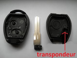

* Il faut alors récupérer le calculateur moteur,le boitier d'immobilisation EWS et au moins,un transpondeur de clé.
* Pour répondre au sujet des injecteurs,pas de reprogrammation nécessaire mais par principe comme le dit ch'ticostarmoricain,on les laisse en place si besoin était de les déposer.

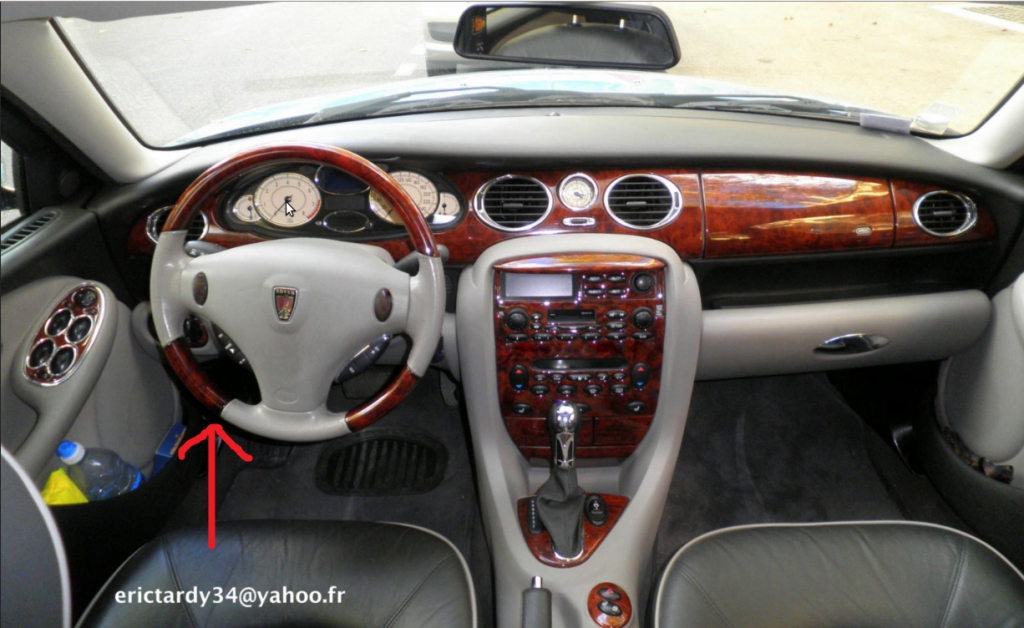

Pour la localisation des éléments,le calculateur moteur,je crois que c'est bon.Pour les boitier EWS,c'est aux pieds chauffeur,à peu prés à hauteur du boitier de commande des phares (Il faut le déposer ainsi que la garniture sous le volant et au dessus des pieds).celui ci et fixé sur le montant "A".Les vis,sont des torx et téton central.
ça,c'est le boitier EWS :
Et là,sa localisation :
Le transpondeur,lui,se trouve dans la coque de la télécommande ici :
