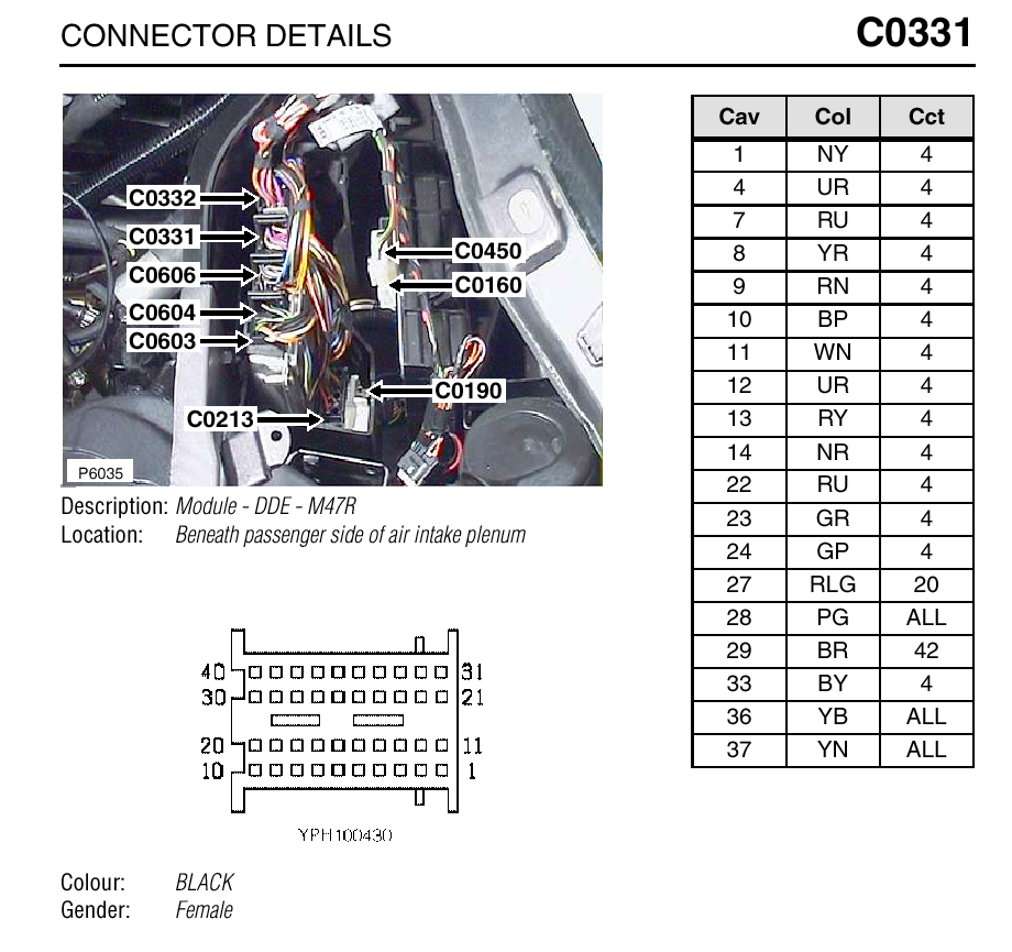

Tu pourrais aussi vérifier que l'ECU envoie bien la masse en pin 10 de la prise 331 sur l'ECU, sans la débrancher, en piquant dans l'isolant, à l'ohmmètre entre elle et la tôle, bien sur, toujours dans le délai d'un minute.

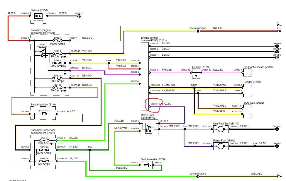

j'ai tester l'alim au connecteur de la pompe moteur et rien à la mise du contact en position 2 dans la minute.
Par contre j'ai du 12 volt sur la pin 10 du 331 ( contacteur sur position 0) je crains de faire un court jus si je la teste avec le contact en 2

Que dois je lire sur l'ohmmètre et à quel calibre ( 20 k ohm par exemple ) pour la pin 10 du 331 ( avec et sans contact en 2)

En fait, c'est normal que tu aies du 12v en pin 10, contact en position 0. Si tu suis les fils sur le schéma, en partant de la pin 10 et en remontant, tu passes au travers de la bobine du relais de pompes, au travers du switch à inertie, du fusible 20, du link 3 et tu arrives direct à la batterie. Donc la tension que tu lis est celle de la batterie juste corrigée de la résistance de la bobine du relais, qui doit être assez faible.
Effectivement je n'avais pas pensé à ça.
Fais donc le test autrement, en voltmètre: prise branchée, toujours piqué dans le fil de la pin 10 d'un coté, à la masse de l'autre, contact position 0, tu auras toujours 12v, mets le contact en position II, si l'ECU envoie bien la masse pendant une minute, tu dois passer à environ 0v. Dans ce cas, c'est bon. Si ça reste à 12v, c'est que l'ECU n'envoie pas la masse et dans ce cas, c'est sans doute lui le coupable.
Tu peux aussi refaire le même test, en ohmètre en continuité, entre fil de la pin 10 et la masse, mais en ayant auparavant enlevé le relais de pompe. Si continuité, 0 ohm, dans la minute après contact en position II, c'est que l'ECU envoie la masse et c'est glop, si infini, pas de masse et pas glop.
