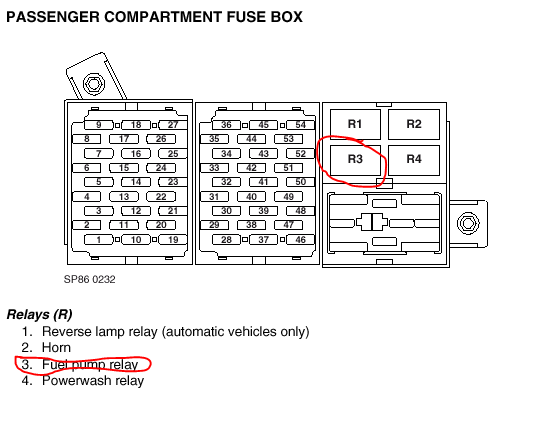

le fusible N°20 est inutilisé !
il doit y avoir 2 types d'implantation des fusibles car le N° 34 n'est pas un fusible de pompes !!
Quelqu'un a t'il une explication ?
Merci !

« Réponse #21 le: 22 Avril 2018, 12:16:10 »
Je ne sais pas pour le 20. Le schéma du rave donne le 20 comme alim de pompe.
Pour le 34, en effet ce n'est pas un fusible de pompe. C'est celui de l'ECU. Si l'ECU n'est pas alimenté, il ne fournira pas la masse pour l'alim du relais de pompe, donc, même résultat. Mais s'il n'est pas grillé, il faut chercher ailleurs.

Ou se trouve le relais R103 des pompes à GO ?
  • Messages: 4040
[75 CDTI MK1] - (mécanique) : arrêt moteur
« Réponse #23 le: 23 Avril 2018, 23:05:36 »
Sur la boite à fusibles habitacle.

« Réponse #24 le: 24 Avril 2018, 20:55:07 »
Merci pour l'emplacement du relais !
Je l'ai sorti et testé, il claque bien quand on lui met du 12 volts.
Donc quelle piste puis je explorer ?
