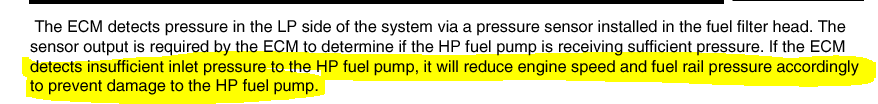

As tu vérifié si le capteur basse pression fonctionnait bien, car s'il envoi une fausse information à l'ECM, le moteur se coupe et ne redémarre plus.
Mais non.... Il écrit que la pompe ne tourne pas et qu'il n'y a pas de jus à la prise. Ce switch ne coupe pas la pompe.

Non le switch ne coupe pas les pompes, mais il informe l'ECU qui lui les coupe... Du moins, je pense.

Je dis ECU, mais c'est en fait l'ECM.
Le capteur reçoit une tension de 5v de l'ECM, qui en retour l'informe de la pression du circuit basse pression.
En cas d'erreur, deux symptômes:
- Le moteur ne démarre plus.
- Le moteur cale.
Dixit le Rave.
Non.
Le switch informe l'ECU (ou ECM appellation officielle du Rave) que la pression BP est trop basse. L'ECU agit sur l'injection et la pression HP en conséquence, et éventuellement le moteur s'arrête pour protéger la pompe HP de la cavitation qui l'endommagerait. Mais les 2 pompes BP (ou 1 sur MK2) tournent toujours. Et si tu débranches le switch, le voyant moteur s'allume au TDB, mais même en cas de pression faible, le moteur continue à tourner sans protection, tout au moins, tant qu'il y a assez de fuel pour le faire tourner.
Et ça, c'est du sur....
« Modifié: 30 Avril 2018, 23:44:29 par gisele »
