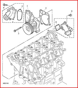

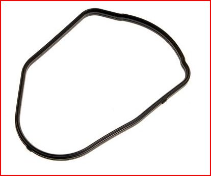

Un petit passage chez Rimmerbros.
Article N°2, réf PET100981
Tu tapes la réf sur Google et tu dois avoir au moins dix vendeurs différents.
Après tu choisis de préférence "Genuine" qui correspond à l'origine.
Pour la taille des clefs, je ne peux pas te renseigner...
Voili, voilou...
Bon courage
[75 cdt mk1] - (mécanique) : travaux pompe eau thermostat courroie
« Réponse #2 le: 05 Avril 2018, 16:11:51 »
Si c'est le joint de calorstat, c'est le N°5, réf PET100990.
Pareil pour google.  :saletetedeconquiditaurevoir:

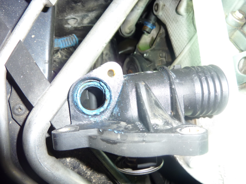

Merci de ta réponse, et pour le joint torique  côté calorstat personne aurait une référence les joints de plomberie sont les mêmes?
« Réponse #7 le: 06 Avril 2018, 17:41:39 »
Je ne pense pas que tu montes des joints de cette forme sur ta plomberie.
 :D

Non tu a raison cela serait un peu grand et bizarre comme joint plomberie, je n arrive plus a mettre deux photos je parle du joint de l'orifice :mrgreen: le plus petit de la pompe joint torique je suppose .

Je pense que tu veux parler du joint d'axe de poulie?
Si tu as une pompe neuve, je comprends pas.
« Réponse #11 le: 07 Avril 2018, 09:13:54 »
Oui effectivement Orgiswing à raison, normalement il est fourni avec.
J'ai récemment acheté une boite d'assortiment de 420 joints toriques en Viton, ça me permet de changer les joints sur la voiture et ailleurs, notamment la clim.
Le prix est d'une vingtaine d'€, sinon il existe des plus petits conditionnement, mais moins de chance de tomber sur la bonne taille.
Ca fait le joint à moins de 0.05€...

Pas sur la pompe sur leboitier calorstat la ou branche un tube rigide si je me trompe, pas suis mauvais pour m expliquer

je suis arrivé a mettre une photo :idea: :idea:c'est ce joint bleu enfin peu importe la couleur je suppose.

Personne a la réponse ? a la place du joint bleu c est un joint normal torique qu on peut mettre? Acheter a mr bricolage par exemple
