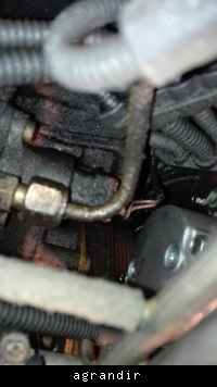

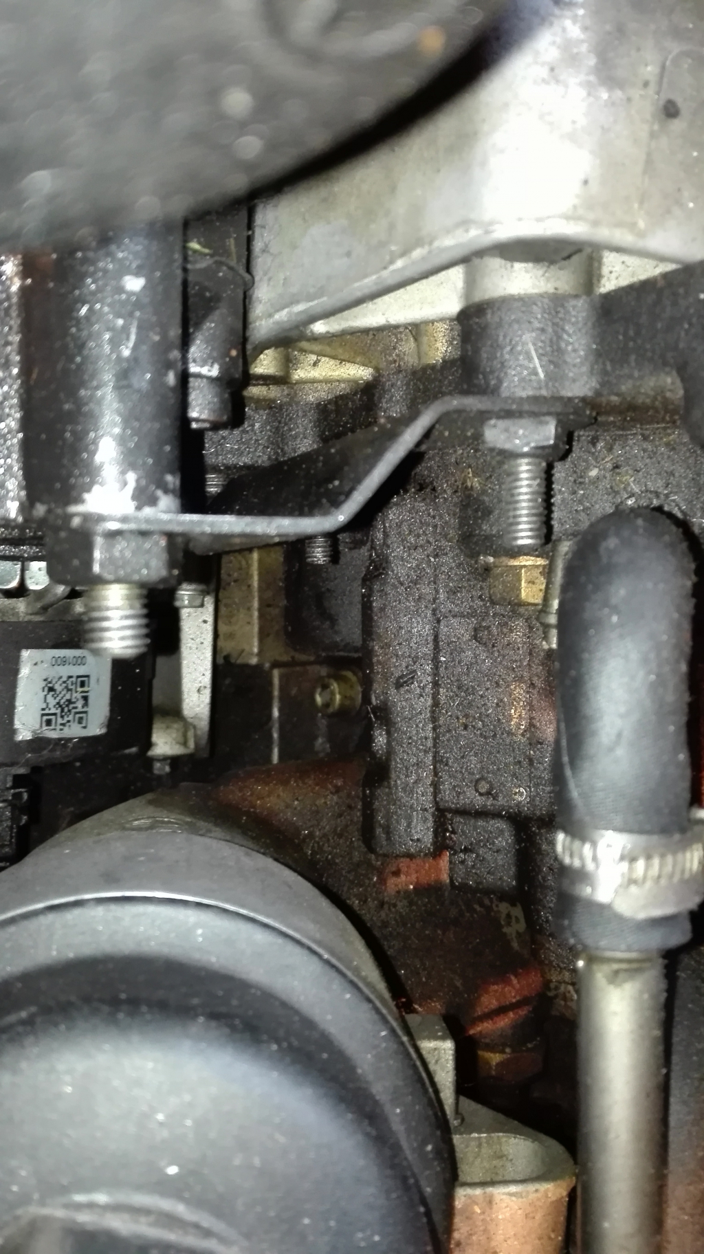

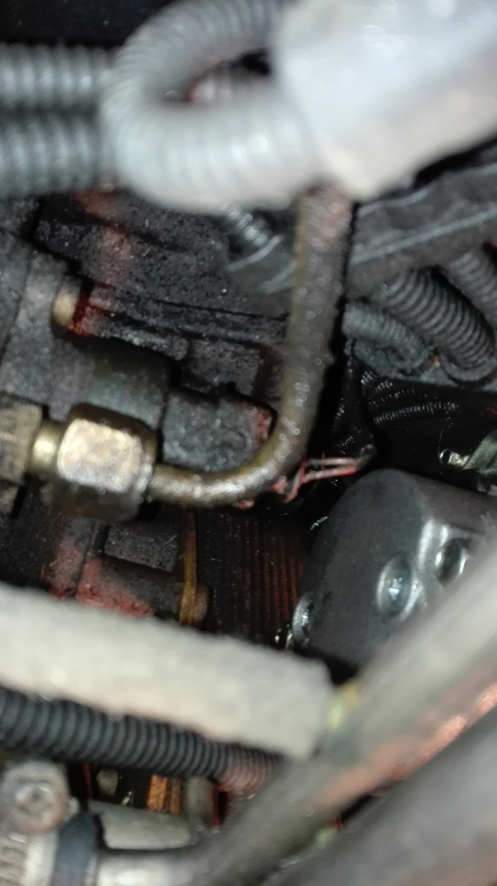

rdv du coup j ai démonté la coiffe dessus moteur pour voir la tête de la pompe.

Sur la deuxiéme photo,on voit un peu de gras mais ce n'est pas parlant.Pourrais tu essayer de regarder avec un petit miroir sous la pompe haute pression.On a l'impression que c'est une contamination par capillarité sur le dessus.Ne trouverais tu pas qu'elle sent le gasoil quand tu ouvres le capot?

Je vais regardais avec un petit miroir, mais non cela ne sent pas du tout le gazoil.
