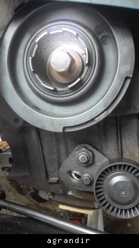

« Réponse #31 le: 09 Avril 2018, 15:07:34 »

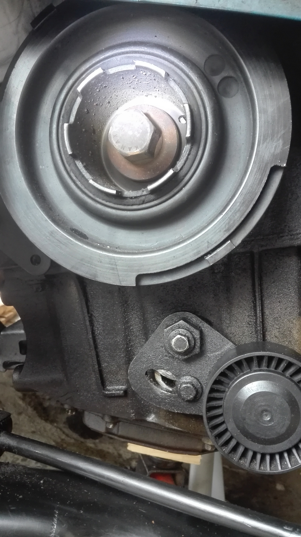

Par par contre c est gras  à coté poulie damper

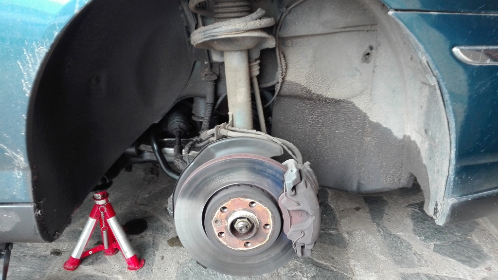

« Réponse #32 le: 09 Avril 2018, 15:10:50 »
Et quand y a le cache de roue cela donne ça aussi gras côté cache.
[75 cdt mk1] - (mécanique) : travaux pompe eau thermostat courroie
« Réponse #33 le: 09 Avril 2018, 20:36:39 »
Ouaip,c'est quand même pas mal.Et tu n'arrives pas a voir la nature du produit?Rougeâtre et très fluide sans grosse odeur ou ??Liquide de refroidissement,de direction assistée,de gasoil?Et la grosse tache au sol,ça vient de là aussi??
« Réponse #34 le: 09 Avril 2018, 22:05:35 »
Rien à ajouter à Pat, sauf que je trouve que là on doit être au delà du suintement.
Y a urgence à trouver avant d'arriver à un gros problème.
Vu l'état de la joue d'aile, je jetterai un oeil du côté de la sortie de boîte de la demi transmission gauche.
Et si c'est moins gras qu'il n'y parait, je sentirai pour voir si çà ne pue pas le gas-oil, vu les raccords au dessus.

« Réponse #35 le: 09 Avril 2018, 22:28:09 »
J ai plus pensé au liquide de refroidissement car c est mouillé sous carter d huile il y a des traces de liquide sur le triangle et un peu de partout a coté mais le cache côté roue serai mouillé a l extérieur comme cela? Et je vous ai pas montré sous la caisse côté passager humide jusqu'àu milieu côté passager et pourtant pas grande consommation d eau.

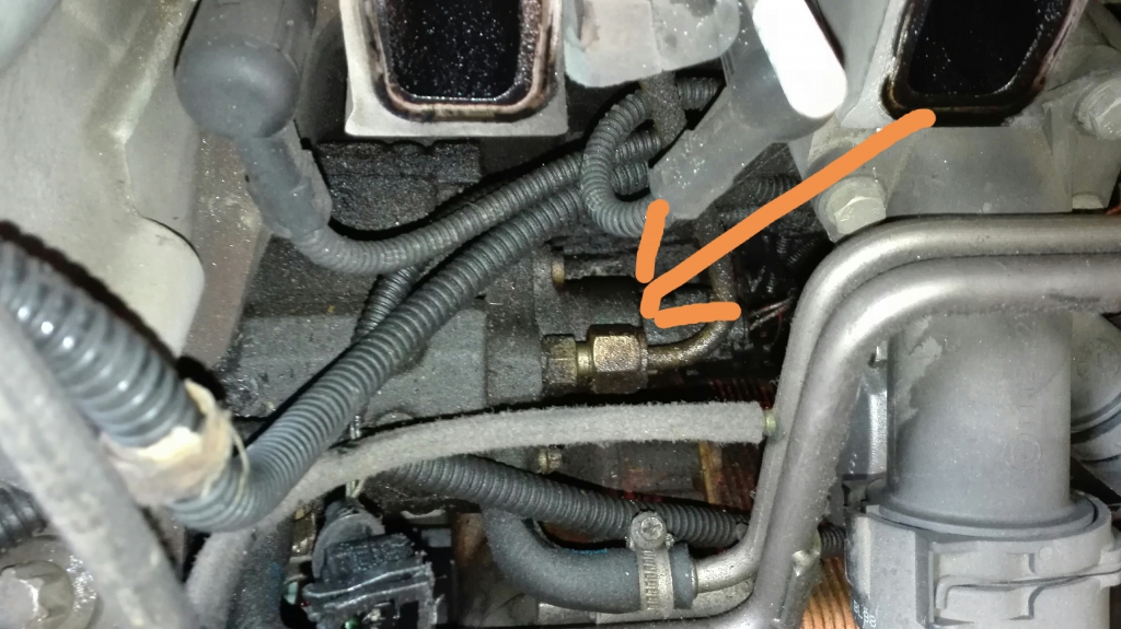

« Réponse #38 le: 15 Avril 2018, 16:52:04 »
Voici la photo de la pièce la goutte est tombée au bout de la flèche je pense que ça viens du vis au dessus sur la durite metalic peut on essayer de le revisser ou y a t il un joint a cette endroit?
« Réponse #39 le: 15 Avril 2018, 18:16:47 »
Apparemment c'est la sortie haute pression de la pompe, elle alimente la rampe commune.
Je ne pense pas qu'il y ait un joint, c'est une empreinte conique, il faut juste resserrer.
S'il l'embout n'est pas ovalisé ou corrodé, y'a pas de raison.
Mais si on prend la gravité en compte, il se peut que les joints de pompe soient fatigués.
C'est courant après un certain kilométrage, mais ça nécessite un démontage.
Il y a déjà un tuto la dessus.

« Réponse #40 le: 15 Avril 2018, 18:53:01 »
Merci de ta réponse je vais le visser pour voir, je sais qu'il y a un tuto pour pompe à gazoil mais ça me fait flipper on verra demain matin déjà je vis ca pour voir.merci de ta réponse.

« Réponse #41 le: 19 Avril 2018, 13:06:43 »
Bonjour je viens vous tenir au courant, j ai vissé le boulon sur la pompe je vais voir dans les jours qui viennent, mais a première vue ça coule plus.
