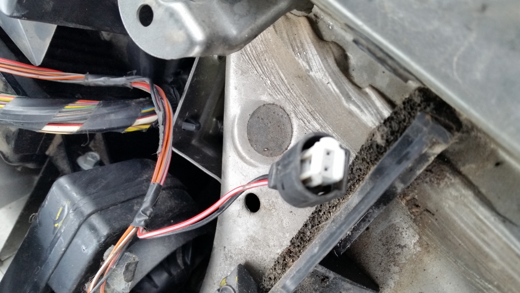

J'ai une cosse grise au niveau de la sirène d alarme qui n es pas branché
Est-ce normal ?

De quel côté tu as regardé? Vu ta photo, tu serais pas du côté gauche (dans le sens de la marche)?
As-tu sorti l'ECM pour voir s'il n'y pas de traces d'humidité sur les connexions ou que le drain soit quasi bouché ou as-tu "jeté" un oeil?
Pour la fiche je ne sais pas. La seule deux pins que j'ai par là sur la mienne est connectée à l'avertisseur de l'alarme.
