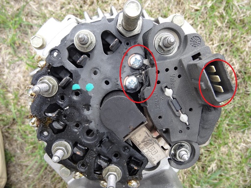

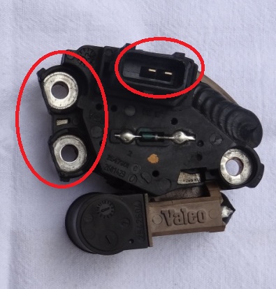

Question aux spécialistes du forum: Le régulateur peut se changer seul ou il faut changer l'alternateur avec ?

Le régulateur se change sans démontage complet de l'alternateur. Deux modèles:
le classique
sur cdti 2004. Le plot de raccordement électrique (à gauche) est différent
Le connecteur (à droite) peut avoir 2 ou 3 broches.
http://www.rovermg.fr/index.php?topic=48783.msg875552#msg875552
