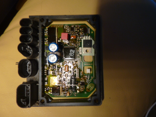

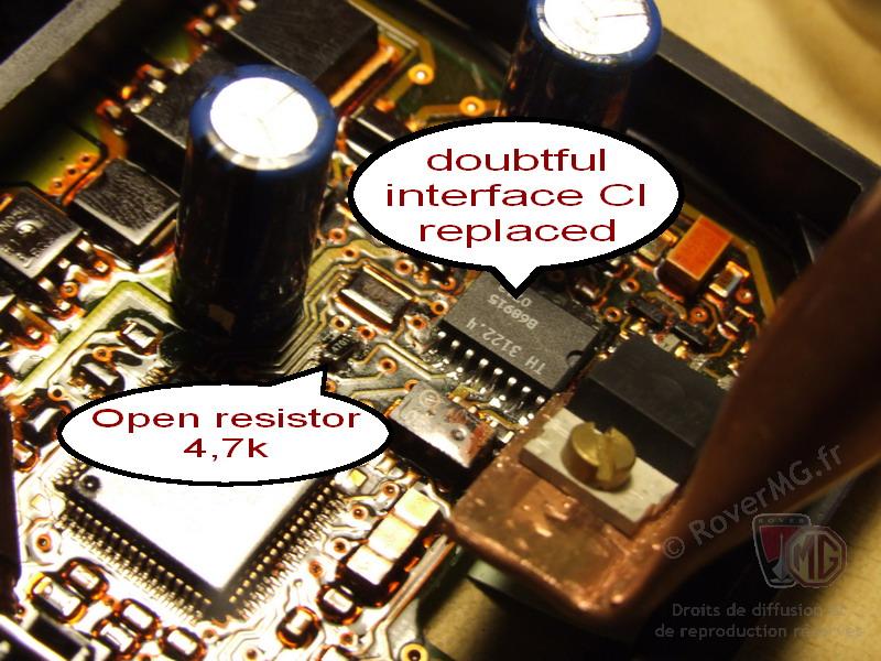

Je me fais une petite incrust' tardive sur ce post pour bénéficier de vos lumières.
J'en suis a ma troisième Rover 75, la dernière, nouvellement acquise est la seule dont le Webasto se met en route.
Je connais quelqu'un qui peut me bidouiller l'électronique pour changer le composant Melexis 3122.4.
Est-ce que le composant double interface doit porter exactement les mêmes inscriptions B68915 après TH 3122.4, ou il ne s'agit que d'un numéro de série sans importance ?.
Est-ce qu'il doit être programmé, ou il se pose tel quel...?
Tant que j'y suis, lors du fonctionnement, le ventilateur fait un bruit de crécelle, je suis sur que c'est lui parce qu'il continue après la coupure contact.
Est-ce le bruit d'origine, sinon, je pense qu'une pale touche (pas grave), voire palier HS (plus chiant)...
Merci d'avance...

bon pas vu sur ma carte, ce ne doit être la même.
[75 cdt mk1] - (electricité) : webasto
« Réponse #33 le: 28 Février 2018, 17:44:34 »
Si çà peut aider ton électro. Ne serait-ce que pour la recherche de panne de cette plaquette.
C'est celle qu'a montré Orgiswing (que je remercie au passage), on y voit bien les composants incriminés dans la panne de la carte électronique.
J'arrive à trouver des composants, mais les références sont un peu différentes, d'où ma demande de compatibilité...  :)

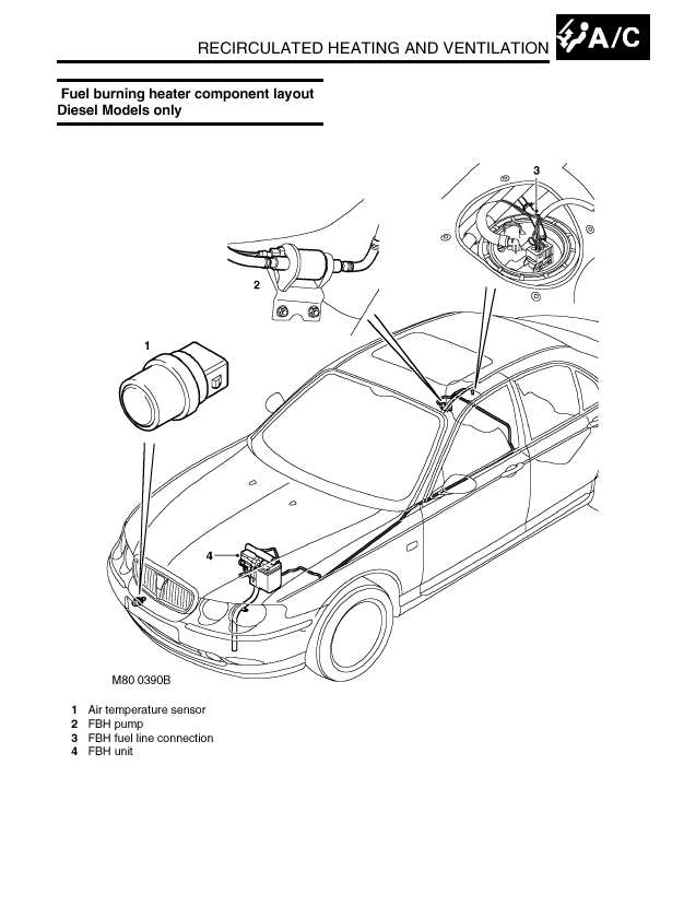

Je profite de la réouverture "Wébasto" , pour une petite question !
Tout allait bien quand il faisait ...-1 à -10° , le wébasto se mettait en route et faisait bien son travail ...
Ce matin , +2° , il ne se met pas en route ... je sais en faisant des RECHERCHES , qu'il démarre à environ 5° ...
Est-ce le capteur de température extérieure qui déconne ..ou se trouve -t-il ...
Merci .. Pas de réponse du genre   ""  Cherche et tu trouveras !! ""  Je pense qu'un forum ne fonctionne pas comme ça !!
Bonne semaine à tous ...
                     :saletetedeconquiditaurevoir: :saletetedeconquiditaurevoir:
                                Jean Luc
« Réponse #37 le: 05 Mars 2018, 11:04:47 »
Il me semble qu'il est derrière la calandre, en bas du radiateur.
Mais si l'affichage marche au tableau de bord, y'a pas de raison.
Cherche dans le menu caché de l'affichage au tableau de bord, c'est le menu 7 je crois, tu auras l'information exacte donnée par le capteur.

[75 CDT MK1] - (electricité) : webasto
« Réponse #40 le: 05 Mars 2018, 15:54:06 »
La sonde est là:
Mais ce n'est pas la même que celle de l'affichage au TDB qui, elle, est fixée sur la calandre du bas.
Ce n'est pas vraiment une sonde, c'est plutôt un thermoswitch tout-ou-rien.
De plus, si le webasto se mettait bien en route par température négative, c'est que la sonde est bonne.
