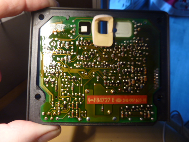

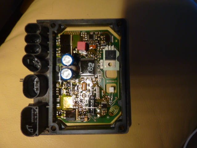

« Réponse #15 le: 05 Décembre 2017, 10:49:50 »
Et bien nous y voilà
ce matin moteur froid temperature ext 2,5 °C tout est ok pour un essai.
sans contact=rien
ouverture de porte =rien
avec contact =rien
mise en marche du moteur sans clim/chauffage=ok
mais des micro secondes d'essais de démarrages sans arrêt ou j'attend le petit bruit de crécelle mais une demi seconde,
 donc pas de fumée, pas de mise en route continu de la pompe et ventilation.
j'ai donc démonter la platine électronique, et je ne vois rien d'anormal?
pas de composant grillé et pas de soudure mal faite.
ou se trouve le problème récurent??? sur quel composant??? voir photos

maya76
  • Messages: 327
[75 cdt mk1] - (electricité) : webasto
« Réponse #18 le: 05 Décembre 2017, 18:21:13 »
pas de démarrage pas le temps la turbine tourne  une demi seconde, s'arrette et reprend. :(
pas d'odeur de brûlé sur la platine Electronique. :)
pas d'odeur de gas oil
pas d'odeur de gas oil brûlé
soit la platine a un problème? lequel? ou? quel composant? puisque problème récurent. :roll:
soit une sonde? ma thermistance était a 4,5k ohmes venant de l’extérieur et a baissé a 4,3 K ohmes en mettant le doigt dessus.
il me semblais avoir vu autre chose sur le forum:980 OHMES 0 25°C    1401 à73+C  1435  à 77°C   1457  à 79°C ET 1528   à 86°C.
donc soit la mienne est hs? soit il y a des platines différentes car elle varie bien.
bon là je nage :saletetedeconquiditaurevoir:

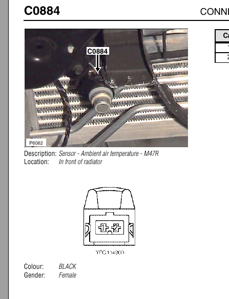

fmalboro
C'est assez simple: le Webasto doit se mettre en route, moteur froid quand la température extérieure est inférieure à 6°. Il s'arrête automatiquement dés que le LDR est chaud (74° il me semble). Si ce n'est pas le cas, alors il ne fonctionne pas. Ca peut être un tas de chose, carte électronique, bougie-sonde de chambre de combustion, sonde de température extérieure, fusible éventuellement, pompe fuel (sous la voiture vers le siège passager), encrassement de la chambre de combustion, ... Par exemple, le mien ne fonctionne pas et je sais que c'est la bougie-sonde qui est blête.
Pour ce qui est de la mise en route quelques secondes en ouvrant la portière, ce n'est pas normal non plus. Il y a interférence avec le Kbus. Tu peux régler ça en débranchant sur la prise à 5 fils du Webasto le fil blanc-rouge-jaune en pin 2. Ca ne gène pas son fonctionnement et ça supprime sa communication avec le Kbus qui ne sert qu'au diagnostic.
Maya
Tu dois te tromper de sonde et parler de celle de température extérieure, celle derrière la calandre qui affiche la température au tableau de bord et qui a une valeur variable. Celle du Webasto est au niveau du radiateur et marche tout-ou-rien (T119 du schéma). Moins de 6°, contact, 0ohms, plus de 6° pas contact, infini. Pour la diagnostiquer, tu peux faire l'essai en shuntant les 2 pins de sa prise débranchée.
« Modifié: 06 Décembre 2017, 08:08:00 par gisele »

« Réponse #21 le: 08 Décembre 2017, 15:44:05 »
Effectivement il y avait confusion avec les sondes.
Donc ma sonde ext s’affiche bien, ma platine electronique est démontée.
Sa doit être elle  :saletetedeconquiditaurevoir:mais rien de visible.

Si çà peut aider ton électro. Ne serait-ce que pour la recherche de panne de cette plaquette.
« Modifié: 10 Décembre 2017, 11:04:52 par Orgiswing »

un des composants ,le double interface dispo ici:
https://www.ebay.com/itm/1-Piece-New-MELEXIS-3I22-4-TH-3122-4-TH3122-4-SOIC16W-IC-/271679036077
par ex.
