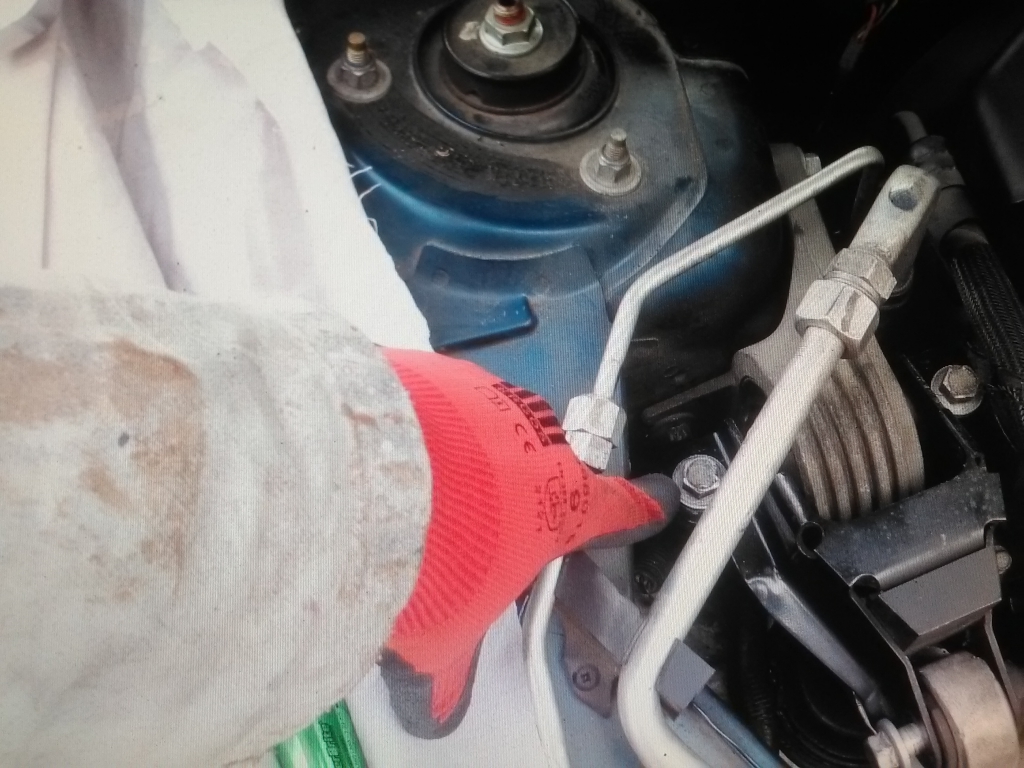

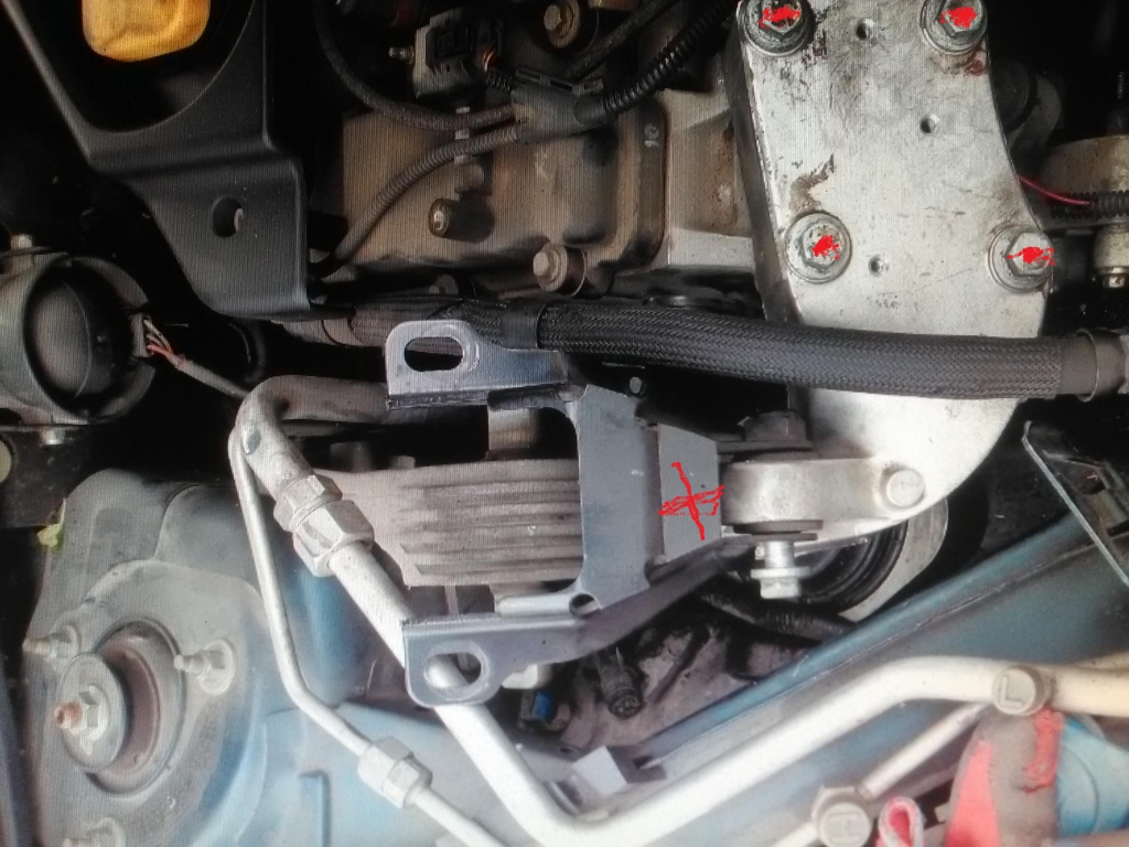

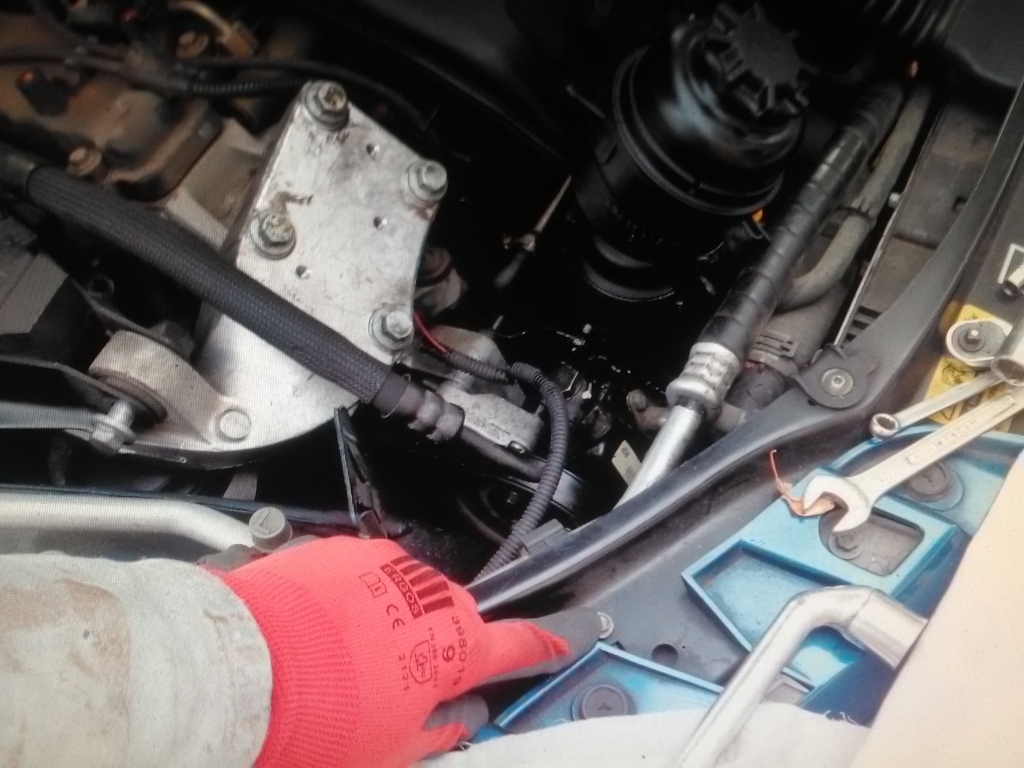

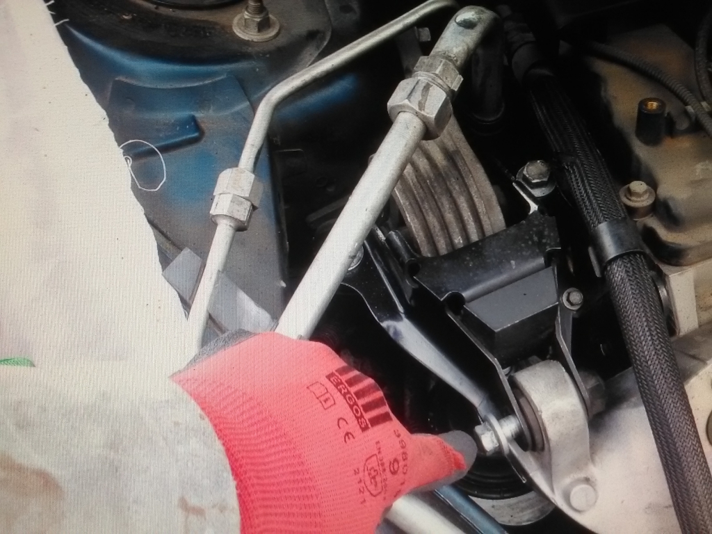

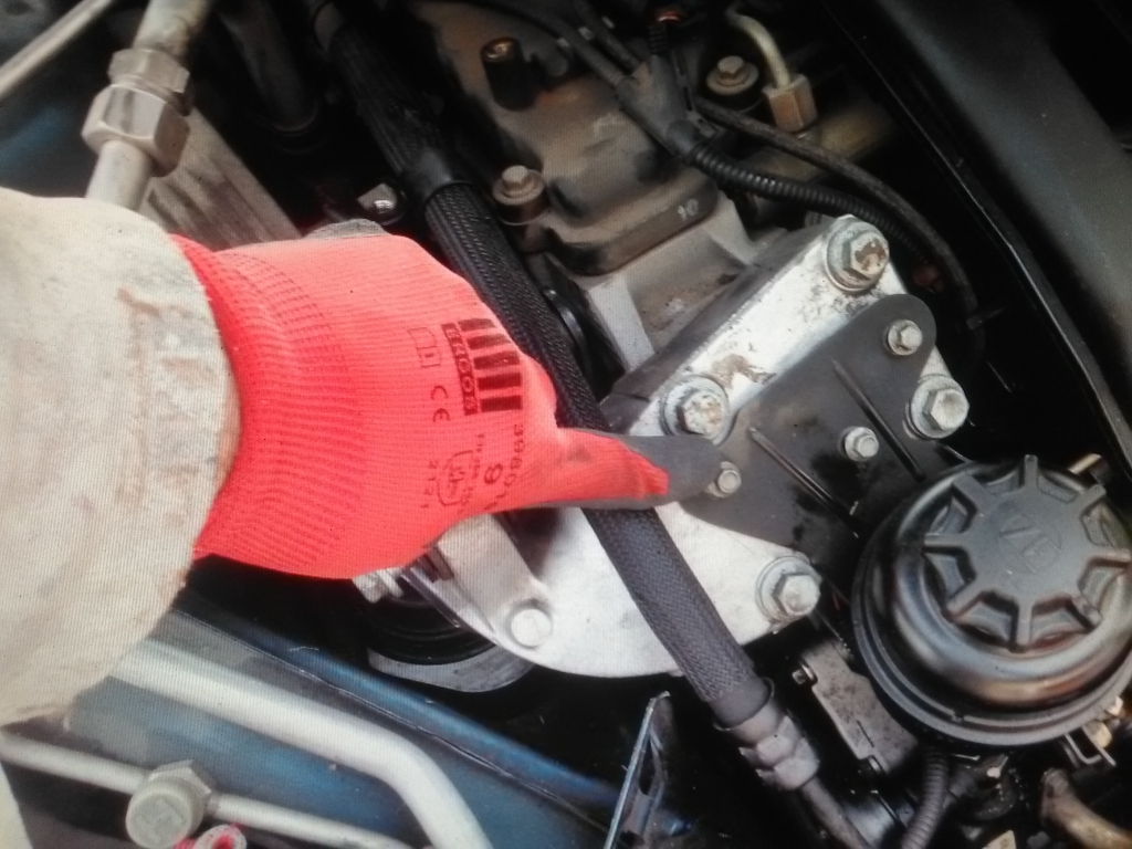

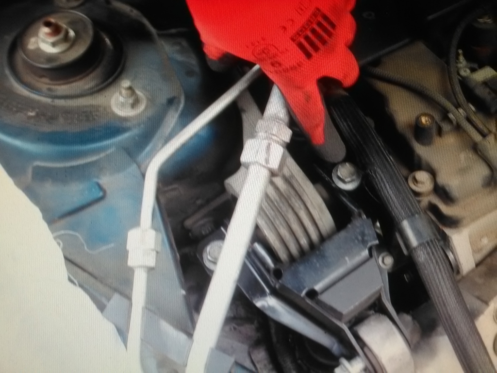

Mettre un cric sous le carter d'huile le monter un tout petit peu que cela supporte le moteur.
Dévisser les 3 vis de la patte de vase de direction assister mettre le vase sur le coter pour pas qu'il vous gène.
Puis dévisser sans les enlever  les 4 écrou qui tienne le support vous les retirerez plus tard(sur la photo point rouge)
Dévisser cette écrou sans le retirer.
Dévisser c'est 2 ecrous.
Dévisser les écrou qui tienne les durites.

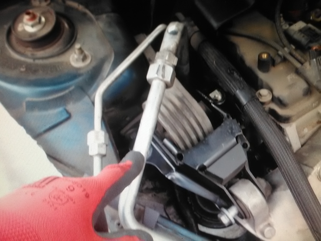

Levé les durite pour levé la plaque noir, par dessous la durite métallique.
sous la croix rouge se trouve un écrou a retiré
Retiré les 4 vis sur le support en alu,  le vis qui relis le support métallique noir et le support en alu et enlever le tout.
vous voyer le support moteur j'ai mis du dégrippant sur le tour  pour le dévisser plus facilement au marteau burin ayant pas l'outil adéquate cela se fait bien,  refaire les opérations sens inverse pour remonter le tout . n’hésitez pas si mais explication ne sont pas assez clair il n'y a pas de question bête.
Cordialement Pascal

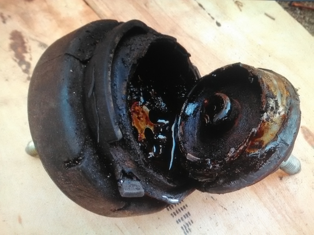

voici une photo de mon ancien support moteur.

Le mien était coupé net en 2 parties.
Depuis j'ai retrouvé ma voiture du début. Plus de vibration et plus de soubresaut moteur.
