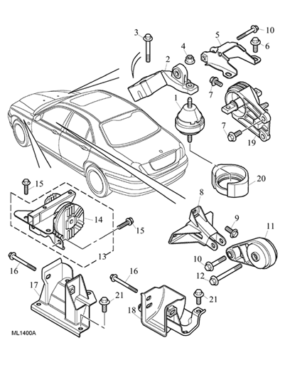

jai lu et relu les posts sur ce sujet, et je me suis lancé à changer les silentblocs de triangle car j'avais un bruit " chtong" à l'accélération. J'ai monté des Feibi de chez oscaro. Les anciens n'étaient pas destroy, l'un avait une petite déchirure et l'autre était un peu gercé. la voiture n'a que 120.000 kms.
après remontage des nouveaux silentblocs, essai et à nouveau "chtong". Retour sous la voiture, je test avec une cale de bois le jeu entre le triangle et le chassis et je trouve un net jeu au niveau des rotules centrales. Au boulot on redémonte et j'installe de nouveaux triangles ( Moog ! ) avec les précédents silentblocs.
essai : à nouveau ce bruit à l'accélération. Je me demande même s'il n'est pas plus important...( mais comme ce problème m'énerve, c'est peut-être mon mental qui majore le bruit).
Le bruit me parait plutôt à droite
J'ai vérifié le jeu à la rotule centrale sur le nouveau triangle, je trouve un micro jeu...
D'où peut encore venir ce problème ? si je conduit très souple et sur les rapports 4 et 5 , il ne se passe rien de spécial. Qu'en pensez-vous
As tu vérifié la biellette entre le moteur et le berceau?
Si elle est mal serrée ou cassée le bruit peut venir de la  :wink:
montagnard
  • Messages: 53
tu parles de la fixation sur le dessus du moteur ?
C'est la biellette/support arrière dont il est question en début de sujet.
« Modifié: 25 Mai 2017, 23:37:08 par gisele »
montagnard
  • Messages: 53
Merci à tous les deux, j'ai vérifié, c'est bien le silentbloc (le gros) qui est cuit !
