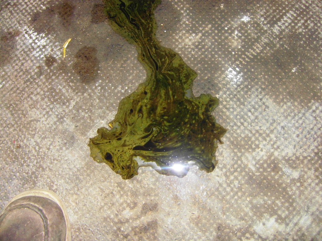

Et pour finir a part le faite que je n'ai pas clim ni de chauffage en auto ou en manuel j'ai repéré un fuite de liquide de refroidissement juste sous le webasto .

Merci a tous pour cette réponse je vais tout d'abord régler le problème de fuite de LDR que je viens de constater sous le Webasto donc pas de chauffage non plus :lol: après je me pencherais sur la clim j'ai quelques problèmes à régler sur ma belle Anglaise dont ces problème de démarrage même réservoir plein et ses arrêt intempestifs quand elle roule mais la carrosserie est impec et je l'ai eu pour 750 € donc je peux investir  :D

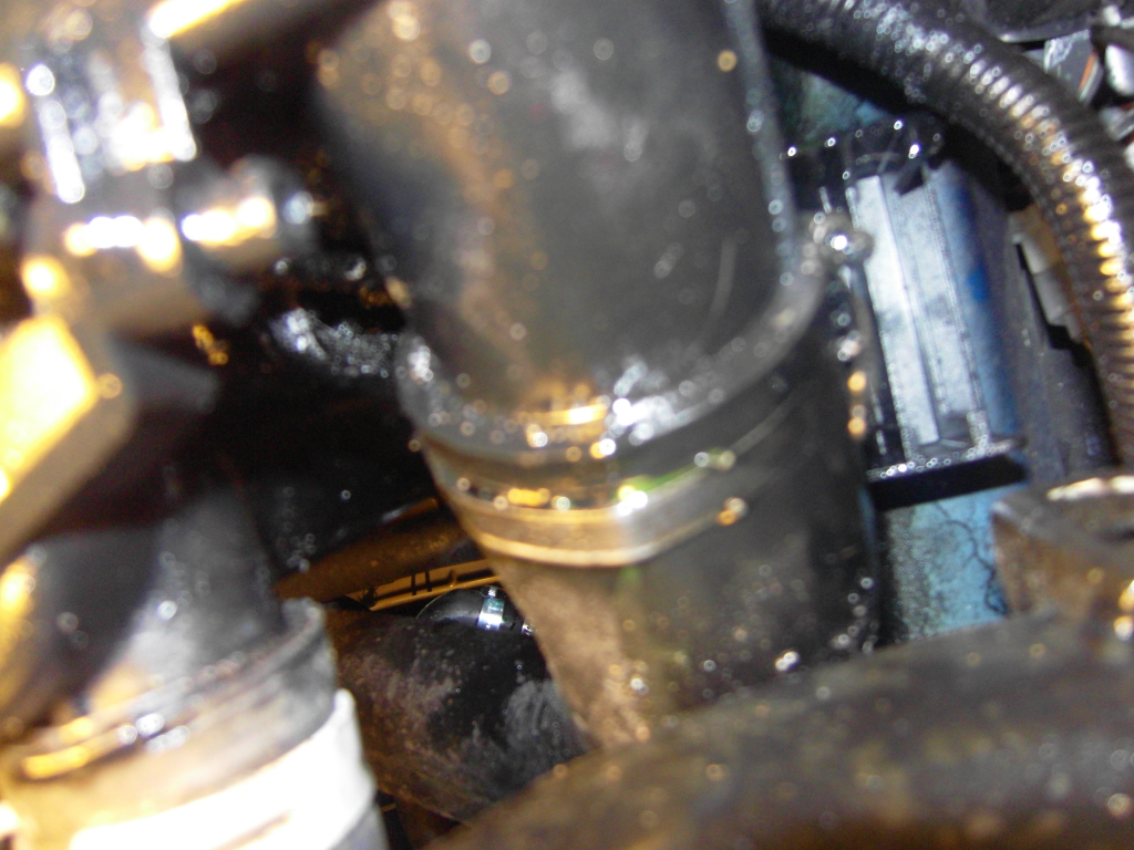

Maintenant je vais m'occuper  du ventilo qui ne tourne pas donc pas de clim, mais je vais suivre les Tutos et démonter la parrechoc avant, surtout que j'ai remarqué une fuite de LDR mélangé avec de l'huile côté droit du radiateur mais cela se produit rarement .

De l'huile et du ldr, çà veut dire deux fuites, ou une seule au niveau du boitier échangeur huile/ldr.
Regarde déjà du côté de ce boitier. C'est celui en dessous le filtre à huile (couleur aluminium carter strié).
