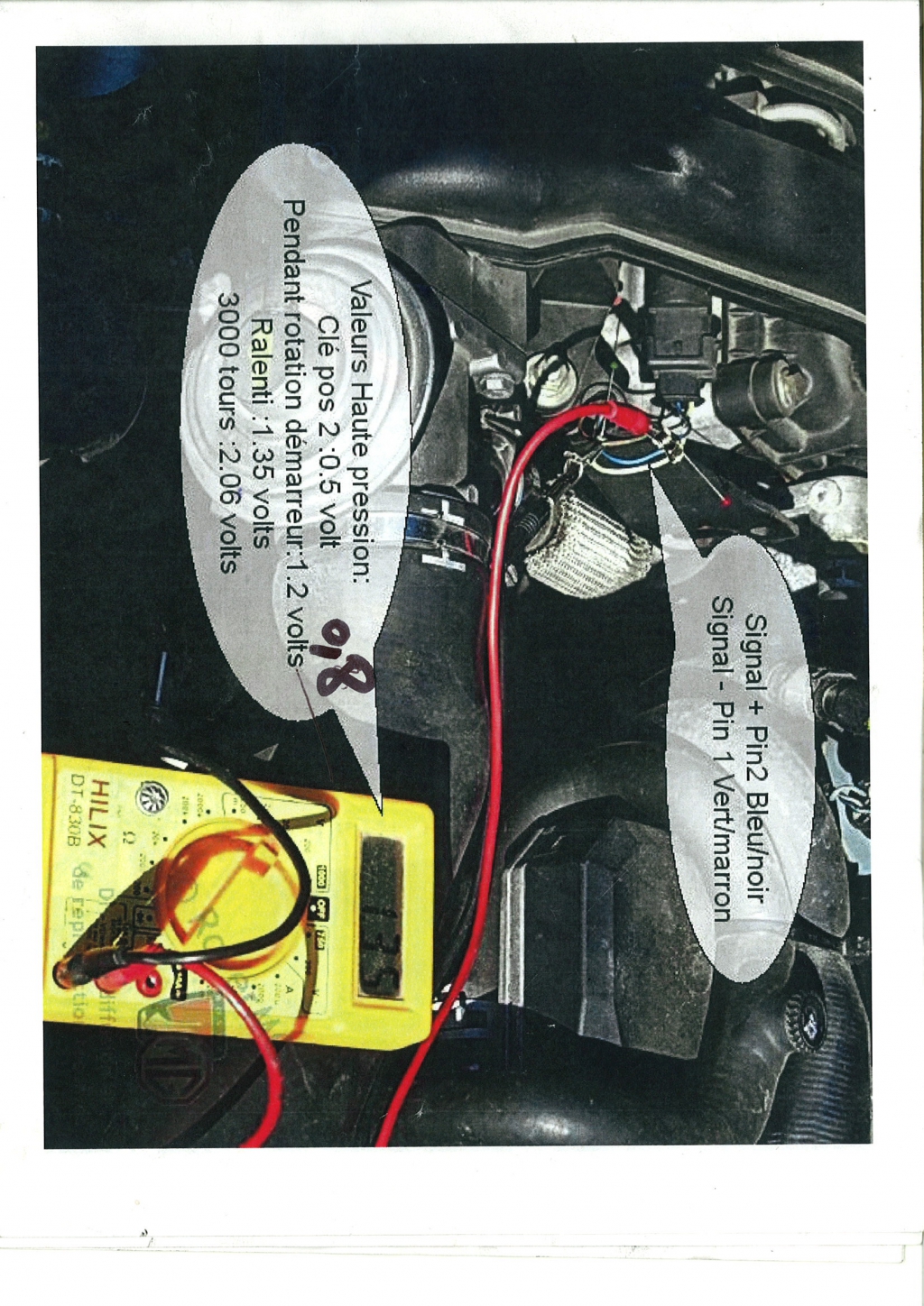

Voilà mon problème est simple ma Rover 75 cdt 2.0 à parfois du mal a  démarrer la dernière fois le moteur s'est même arrêté sur la quatre voie avec le plein en dessous du quart, en résumé maintenant elle a même du mal a démarrer voir ne démarre pas du tout avec le plein complet, j'ai testé le tuto de FrenchMike (que je remercie chaleureusement) j'ai mesuré au voltmètre  toutes les valeurs la seule qui ne corresponde pas est celle de la valeur HP pendant la rotation du démarreur, mais en insistant pendant au moins 30 seconde j'ai enfin réussi à démarrer, (alors que la veille même au bout d'un quart d'heure rien à faire) la pompe réservoir tourne je l'entends très nettement je ne sais pas quoi en déduire ni quoi faire maintenant auriez vous une piste pour moi je suis technicien mais pas automobile.

J'ai oublié de préciser que la valeur du démarreur quand je le lance ne dépasse pas 0.8 volts

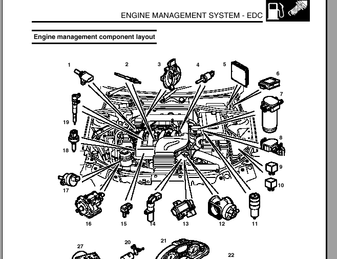

Peux tu entendre la pompe sous le capot ronronner normalement? Elle n'est pas très bruyante mais s'entend nettement.
Le jour où elle ne démarre pas, fais un essai en débranchant la prise sur le filtre à GO. C'est juste pour essai. Si elle démarre comme ça, surtout n'insiste pas au risque d'endommager la pompe HP.

en ce qui concerne le filtre a GO il est bien dessous à l'aplomb ou presque de la pompe réservoir ?
Nan. Sous le capot, item 7:

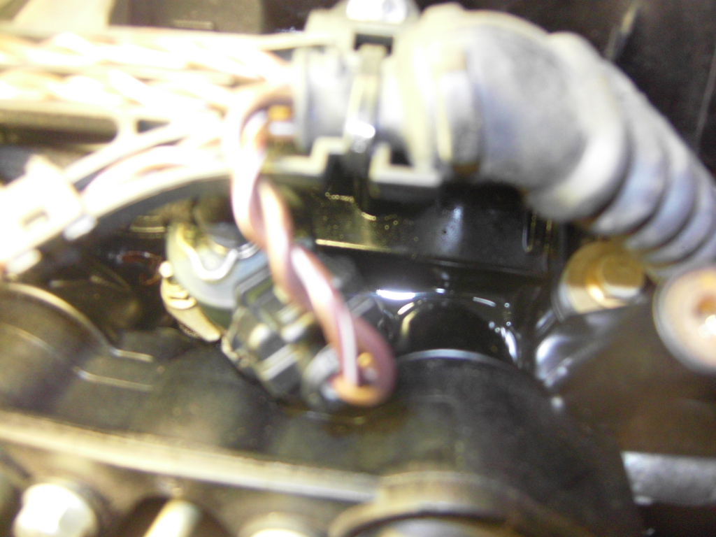

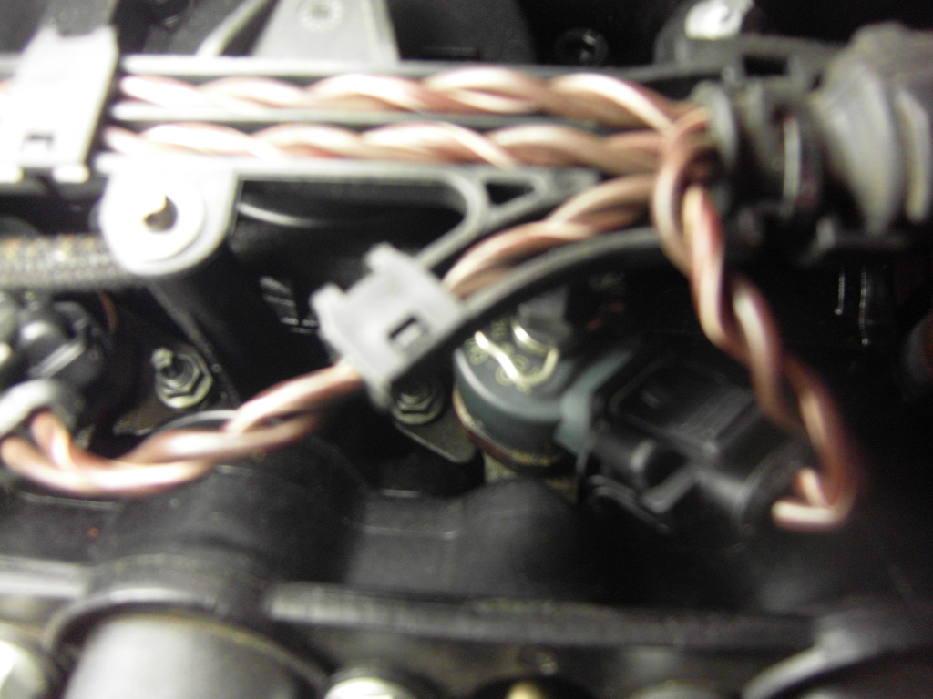

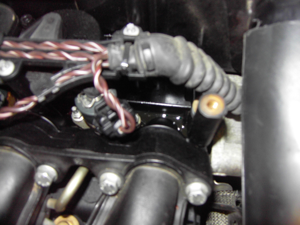

Bonjour Gisele j'ai bien regardé la photo et de mon côté je pense avoir trouvé (humblement) d'ou vient le problème en effet j'ai remarqué une flaque de gas oil sous le moteur et en regardant comme il faut j'ai remarqué le présence de gas oil au niveau du premier injecteur droit j'ai nettoyé comme il faut avec sopalin j'en ai mis autour de la petite durite, j'ai fait tourner 15 minutes rien autour de la durite mais de nouveau a la base de l'injecteur de nouveau présence de gas oil j'ai pris des photos qui je l'espère seront explicite.
Voilà j'espère que mes photos sont visibles.
j'attends ton avis avec impatience j'espère que ce n'est qu'un problème de joint.

Tes photos sont un peu floues et on n'y voit pas grand chose. Il est possible que tu aies une fuite dans le secteur ou sur cet injecteur, mais ce n'est certainement pas l'origine de ton problème. Il faudrait que cette fuite soit énorme pour gêner le démarrage et ça ne ferait pas caler le moteur en fonctionnement.

Le carburant autour de ton premier injecteur vient probablement du tuyau ou du raccord de retour.
C'est plus souvent çà que l'injecteur.

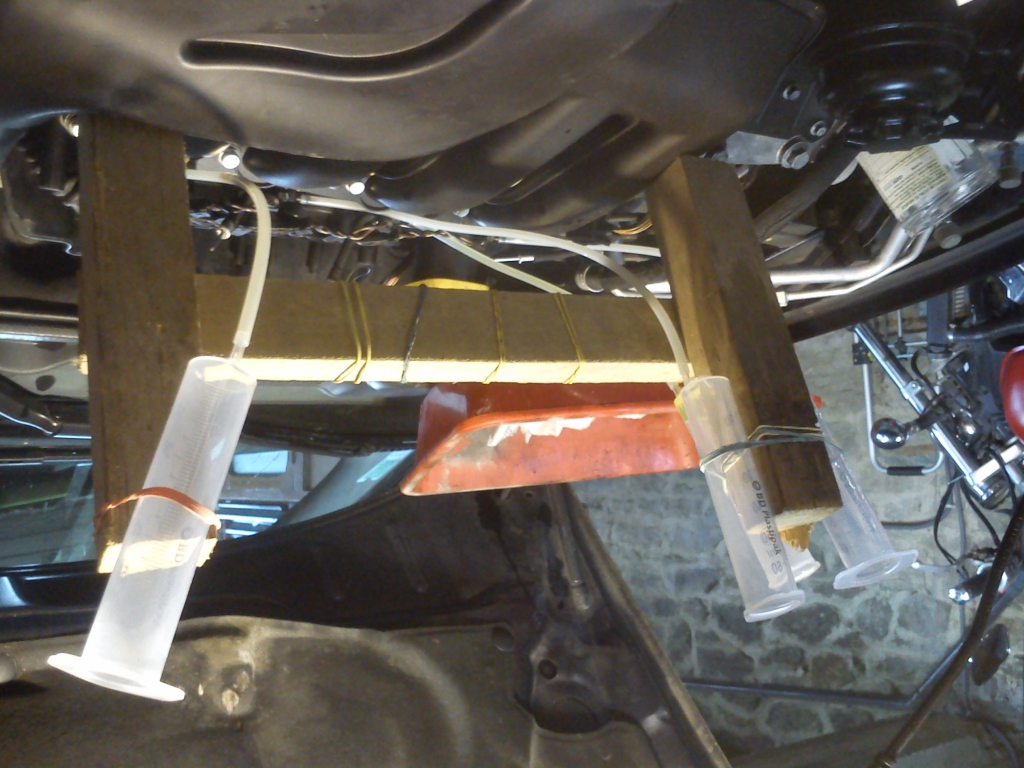

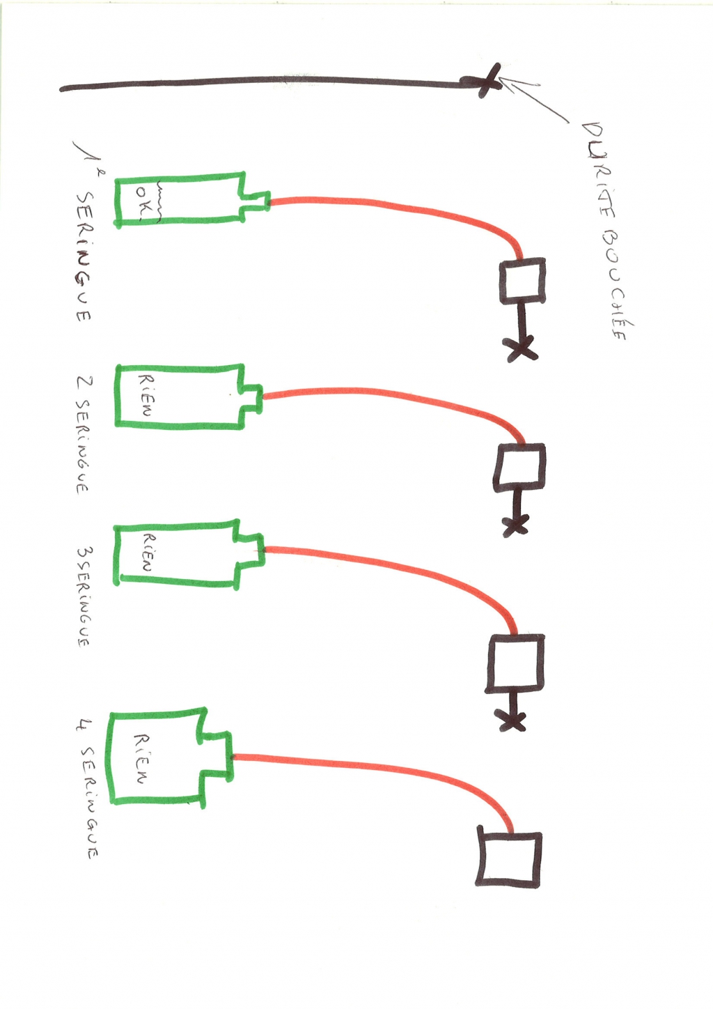

Bonjour, j'espere que le weekend a été bon, pour ma part j'ai aprés avoir lu tout les tutos sur mon problème fait les test pour mes injecteurs. Le problème je ne suis pas sur de savoir les interpréter .
Et voici comment j'ai branché mes tuyau sur mes seringues
En ce qui concerne les valeurs haute pression j'ai 0.8 au lieu de 1.2 volt pendant la rotation démarreur
Voilà les photos du test
voilà en résumé pendant rotation démarreur 4 seconde 1 seul seringue est avec du GO .
Alors une idée ? serais ce la pompe HP ?
si quelqu'un a une idée merci d'avance la voiture démarre mais au moins au bout de 15 seconde.
merci d'avance

« Réponse #11 le: 03 Avril 2017, 17:25:02 »
0,8 V clé position 2: pas bon. Pression insuffisante.
Et pas de retour du tout sur trois injecteurs: pas bon non plus.
Tu as un problème sur ton circuit haute pression. Et si ton circuit basse pression est correct > problème de pompe HP.

Toujours pas terribles tes photos, et en plus faut faire le poirier pour les regarder, mais bon...  :D
Tu mets "OK" à la seringue qui se remplit de GO. Mais c'est pas OK justement. Ca montre au contraire que cet injecteur est fuyard, ce qui expliquerait tes difficultés de démarrage, mais pas le calage en fonctionnement que tu as eu une fois.
Pour les 0,8v au lieu de 1,2, ce n'est pas forcement la pompe elle-même. Ca pourrait être le capteur de pression en bout de rampe qui est blête (déjà vu sur le forum), ce qui pourrait expliquer le calage moteur en fonctionnement, ou le régulateur de pression (monté sur la pompe HP).
Personnellement, je commencerais par remplacer le capteur de pression qui se trouve assez facilement et pas cher sur Ebay.co.uk par exemple.
