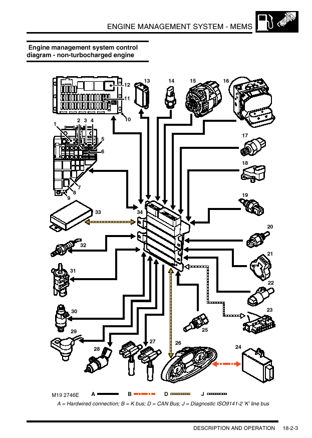

Première chose, vérifie si l'ECU ne trempe pas dans l'eau. c'est un problème très courant, le drain du logement se bouchant facilement.
Ensuite, vérifie les fusibles dans la boite à fusibles du compartiment moteur, ainsi que le main relay et le fuel pump relay. Est-ce que tu entends la pompe fuel tourner dans le réservoir?
C'est un minimum pour commencer.
"voyant logo moteur barré" Tu parles du voyant jaune "anomalie moteur?
Est-ce que ton problème est lié à la météo?
Attention, c'est une vue de voiture anglaise. l'ECU est à droite sur les nôtres.

Attention, elle fait très très peu de bruit, mais on doit l'entendre ronronner, assise de siège arrière enlevée, éventuellement avec la petite trappe démontée (4 vis), ou par l'orifice de remplissage réservoir, bouchon enlevé. Cette pompe fonctionne pendant environ 1 minute avec la clé position II, ou tout le temps d'action du démarreur et naturellement tout le temps de fonctionnement du moteur. Elle n'est pas connue pour être à problème sur les modèles essence.
Son relais est dans la boite à fusibles habitacle, item 12 du schéma que j'ai mis. Le relais est commandé par l'ECU au travers du switch à inertie qui se déclenche en cas de gros choc (et qui allume aussi les warnings).
