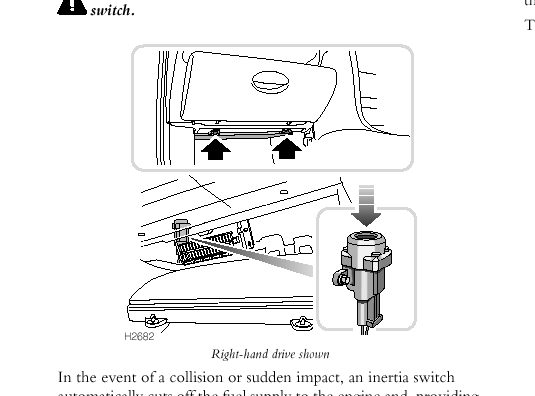

  • Messages: 4044
ils pourraient aussi aller voir le switch à inertie et éventuellement faire un essai avec les 2 pins shuntées (prise débranchée). Attention, la vue que je mets est pour une anglaise, volant à droite.
Je n'y crois pas trop, car en cas de déclenchement, ça allume aussi les plafonniers et les warnings, mais ça mange pas d'pain...
