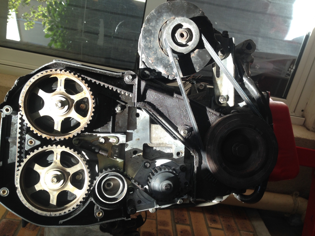

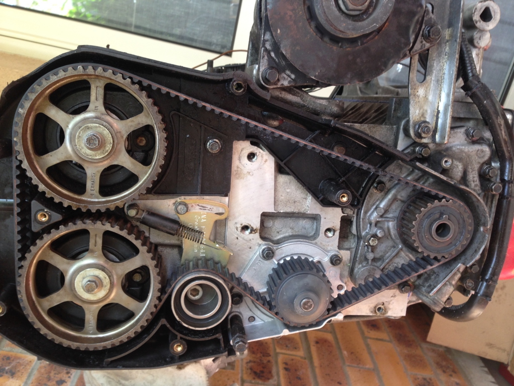

Pâte bleue enlevée  :wink: et distribution montée
Petite question, comment savoir pour la tension de la courroie ? le galet tendeur est sur la position intermédiaire, dois je augmenter la tension ou baisser ?
« Modifié: 26 Juillet 2017, 09:22:30 par Tay »
[114 gti] - (mécanique) : projet rover "111" gti
« Réponse #62 le: 26 Juillet 2017, 13:37:21 »
tu dois pouvoir la tourner d' 1/4 de tour sur le brin le plus long
Tay
  • Messages: 126
« Réponse #63 le: 31 Juillet 2017, 13:39:22 »
Okay merci, comment je reconnais le brin le plus long, j'ai beau regarder j'ai l'impression qu'ils sont tous de la même longueur. Si tu as une photo ca serait super
« Réponse #64 le: 31 Juillet 2017, 16:10:30 »
le brin entre l'AAC d’échappement et le vilebrequin
Tay
  • Messages: 126
[114 GTi] - (mécanique) : projet rover "111" gti
« Réponse #65 le: 28 Août 2017, 10:55:08 »
Merci :) C'est bon je pense qu'elle est assez tendue

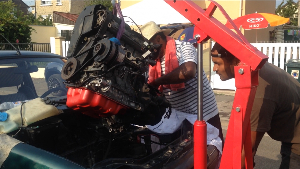

Salut à tous  :saletetedeconquiditaurevoir: !
Me voila de retour avec une grosse bonne nouvelle, j'espère que vous avez passez un bon été !
Donc le grand jour est arrivé ! le moteur a été posé hier, l'opération a commencé à 10h pour se terminer à 21h, grosse journée sous 35 degrés  :-P
Je n'ai pu faire beaucoup de photo à dû à la concentration requise pour l'intervention, néanmoins je posterais sur ma chaîne Youtube certaines des étapes des travaux  :top:
J'ai donc quelques séquences avec lesquelles je ferais un VLOG que vous retrouverez sur ma chaîne.

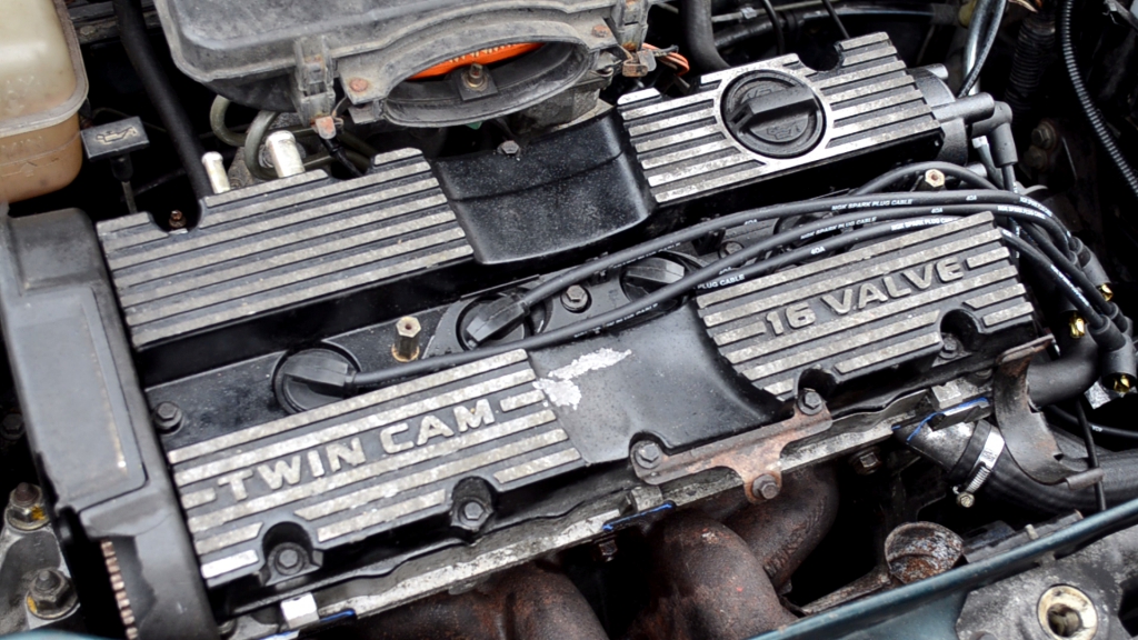

Une petite photo tout de même de ce week end
Je remercie cette communauté pour les précieux conseils apportés et ceux que vous m'apporterez encore ! Il reste encore quelques éléments à installer comme une pompe à essence externe ou l'électricité à brancher, comme d’habitude je vous tiens au courant !  :wink:
PS : Peinture rouge du carter que je trouve trop stylé, qu'en pensez vous ?  :-P

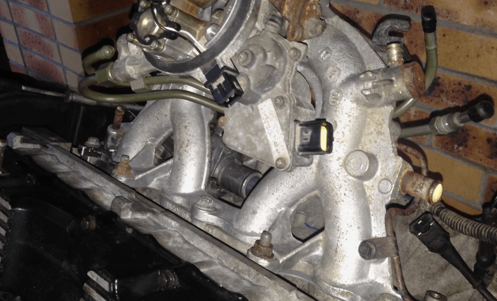

Par contre j'ai ces connexions sous la boite à air apparemment c'est la gestion électronique du carburant
Savez vous comment faire le branchement ? Car en plus, c'est plus petit que le diamètre 8 de la durite d'essence qui vient du réservoir.

Quelqu'un aurait-il les infos sur ces connecteurs please ?

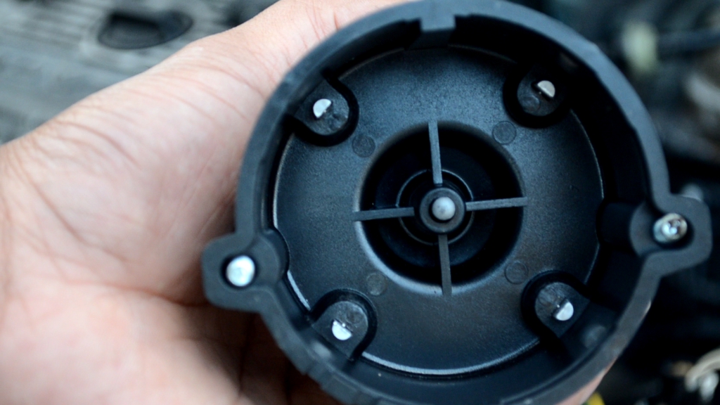

Salut à tous je vous appelle à la Rescousse  :bah:
J'ai ENFIN tout installé pour faire tourner le moteur le week end dernier, pompe à essence, filtres, liquides, ECU etc...
Puis au moment de la faire démarrer le moteur ne se lance pas ou alors sur un très court élan puis retombe  :(
J'ai inspecté ces quelques points déjà :
- Distribution OK
- Allumage OK
- Arrivée essence OK
- Capteurs OK
et franchement la je vois plus, pour remettre en contexte c'est un moteur 1.4 95ch SPI sans catalyseur avec 1 branchement sur l'ECU
J'appelle au experts de ces petits 1.4 pour m'éclairer, il ne manque que ça pour réussir ce projet qui me tient tant  :D !
MERCI !
« Modifié: 19 Octobre 2017, 12:03:33 par Tay »

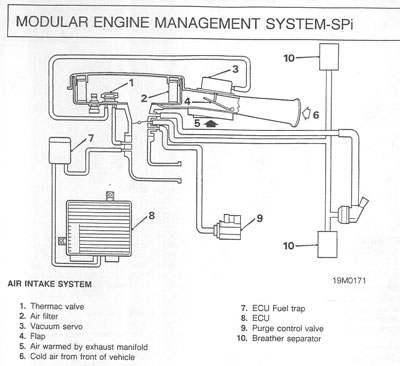

J'ai globalement déjà tout installé, sauf les petit capteurs de dépression je pense avoir trouvé le schéma pour les branchements :)
