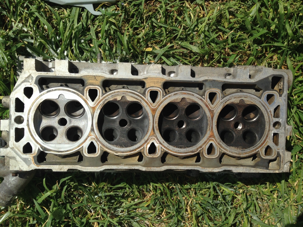

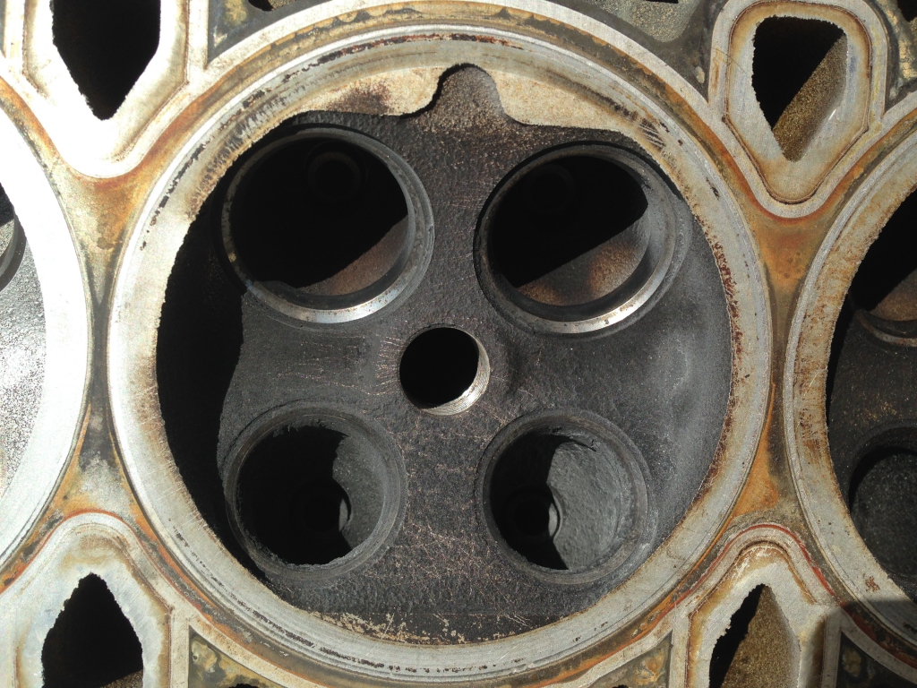

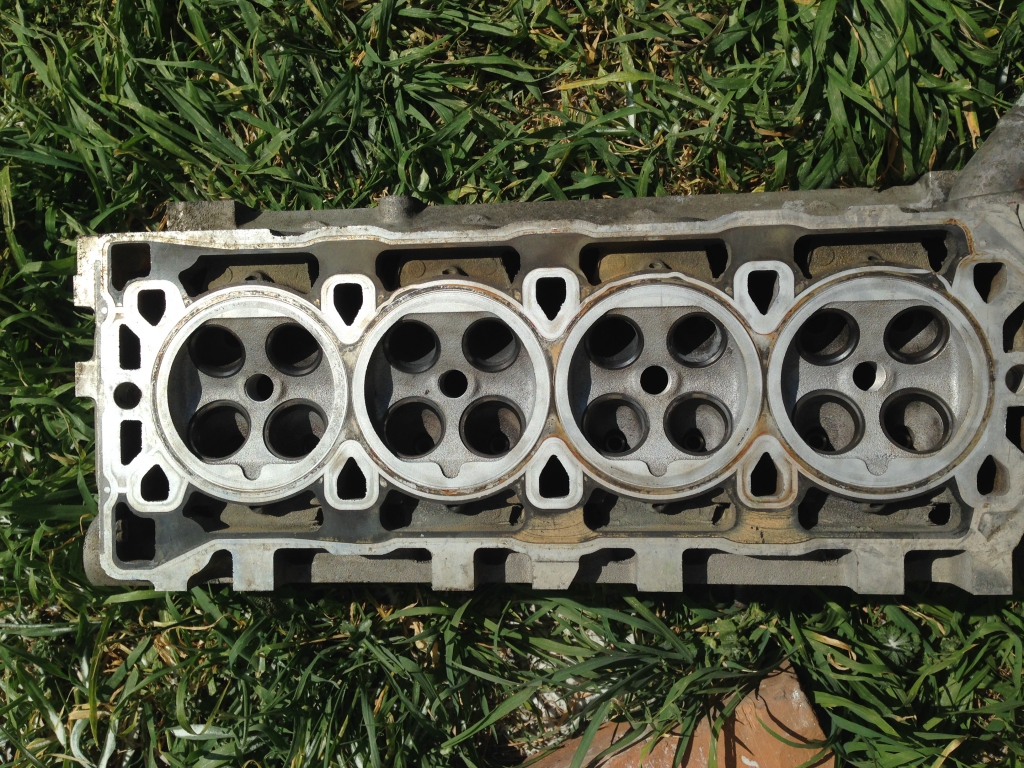

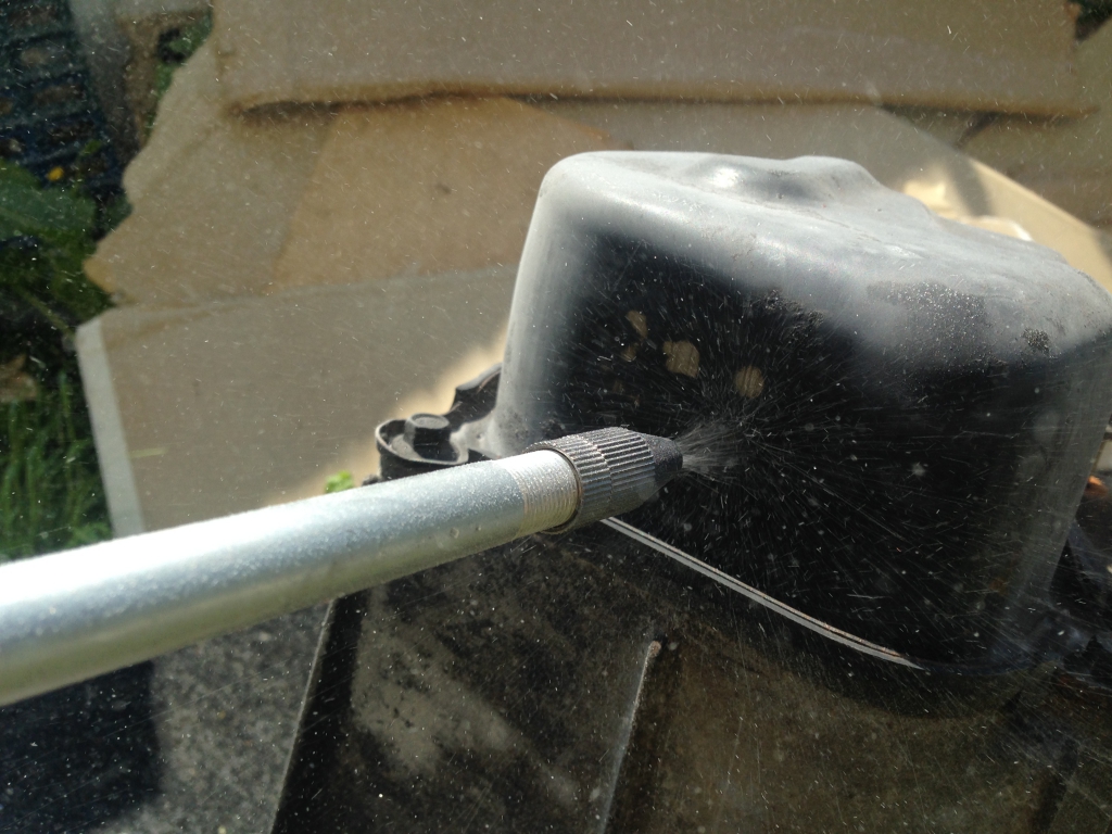

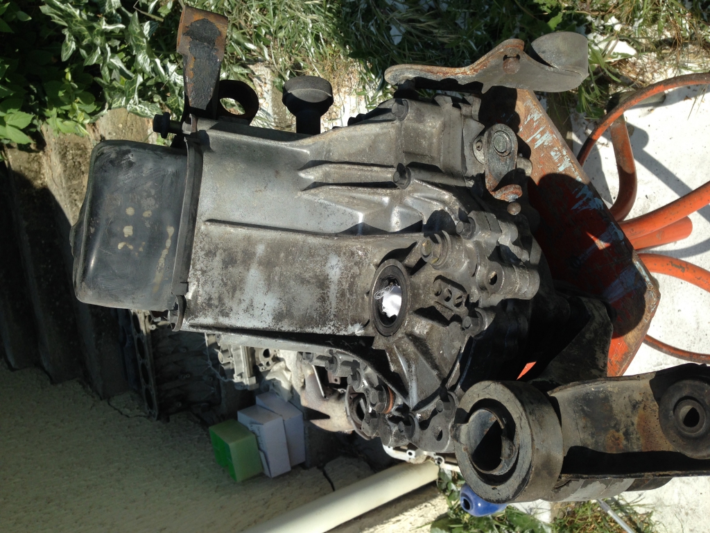

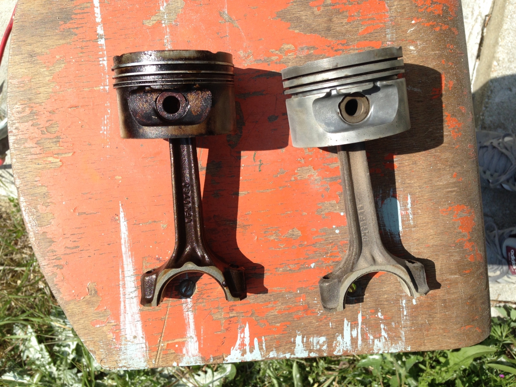

Voici quelques nouvelles, j'ai pas eu cours ce vendredi alors j'en ai profité pour aller chez mon ami et faire le micro billage tant attendu, j'ai pris la voiture de ma copine et les pièces et le matériel rentraient tout juste dans le coffre
Donc voici le matériel qu'on a utilisé :
un petit compresseur avec cuve un pulvérisateur comme j'avais déjà et du bicarbonate de soude grain fin comme j'avais peur que ça ne passe pas dans le pistolet.
On a commencé sur la BV
Ca enlevait la peinture certes mais le travail était trop long j'ai décidé qu'on passe aux éléments salis de calamine

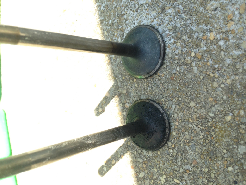

Donc soupapes :

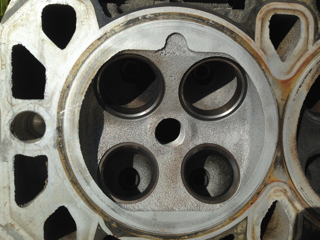

Encore là je trouvais la progression trop longue et le faire avec ma dremel aurait été aussi rapide et moins salissant, je suis passé à la culasse :
C'est là que j'ai vu la différence  :) :top: :sol:
Du coup boom les pistons :

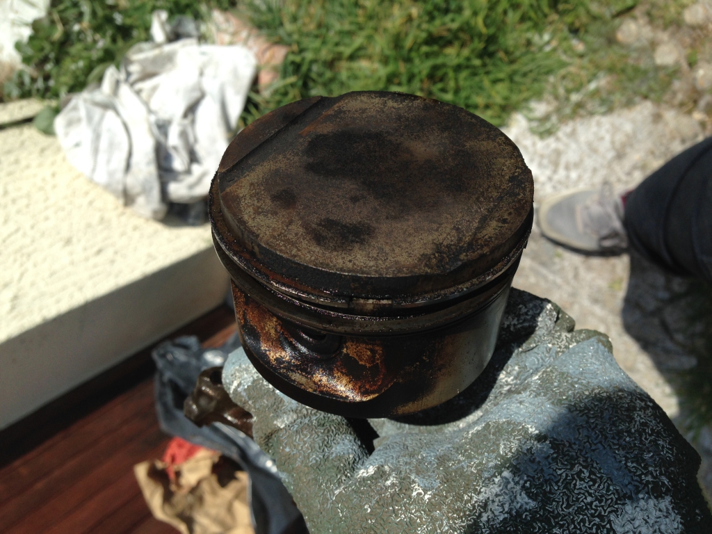

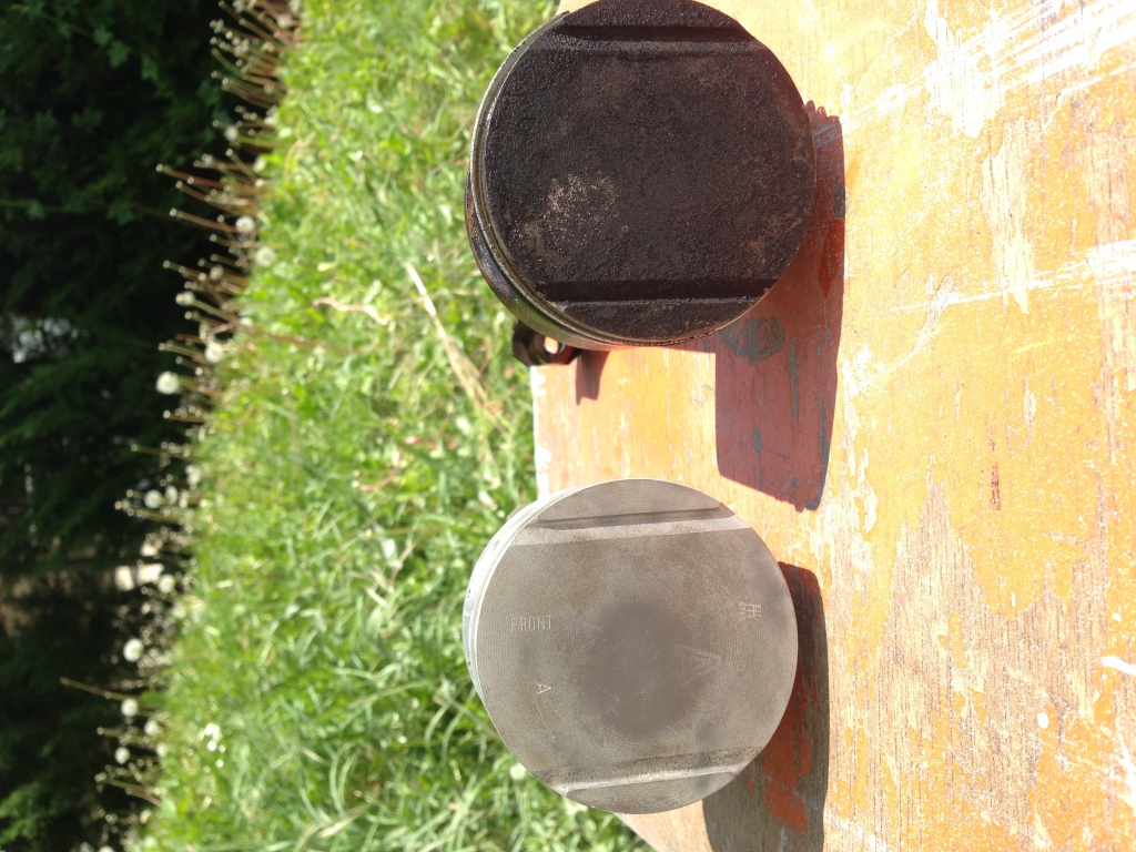

Un vrai régal de voir le changement  :D
J'ai terminé en passant un petit coup sur chaque gros éléments et puis je finis sur la BV il me restait encore beaucoup de bicarbonate
Conclusion de la journée, un peu déçu de la puissance j'ai été néanmoins satisfait de l'efficacité sur les pièces salies de suie, le sablage au bicarbonate est pour les opérations de précision (on a d'ailleurs essayé sur des vieilles boiseries et ça marchait top), mais si on veut vraiment décaper ça sera du sablage au sable et je laisse ça aux pros. Car c'est assez contraignant pour un particulier je trouve, faut du gros matériel et beaucoup d'espace car on en fout du sable vraiment partout, heureusement pour moi que le bicarbonate se dissout à l'eau parce que ce n'est même pas mon jardin. Enfin bref, pour le reste je ferais appel à une société de sablage et si vous avez des adresses je suis preneur ;)

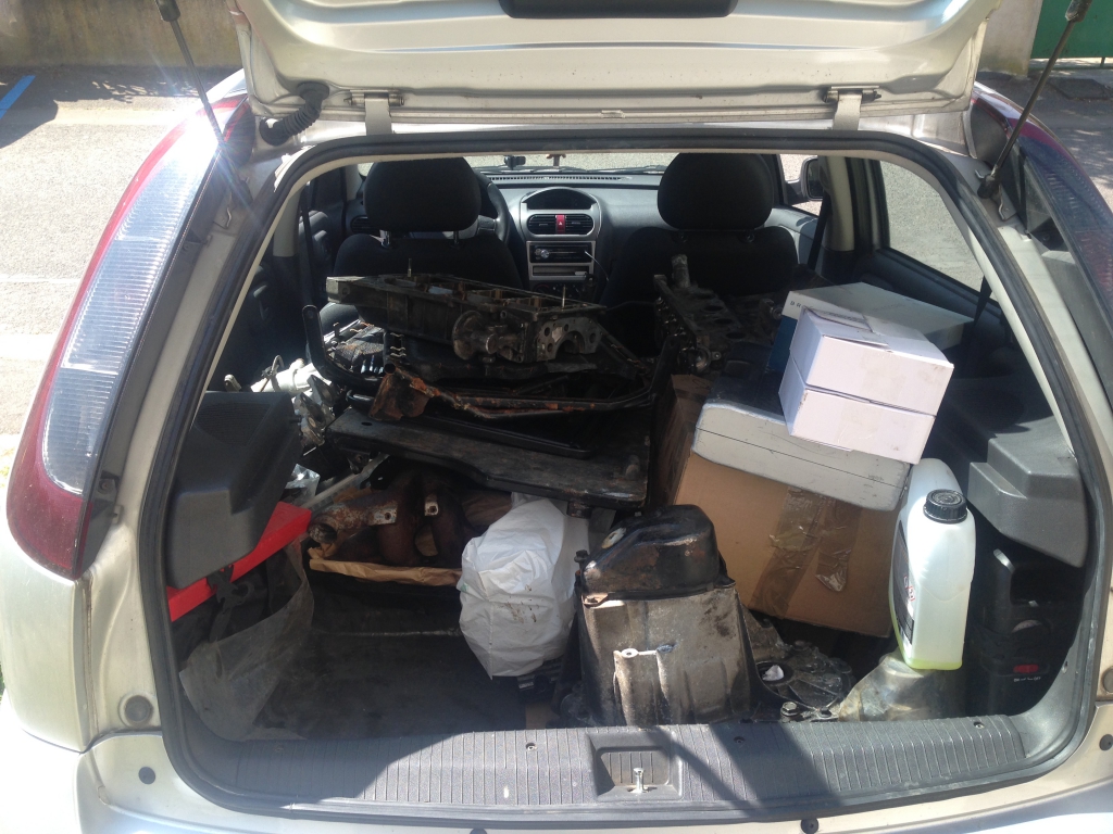

Tout ça remballé je me remet en route pour chez moi mais catastrophe la voiture de ma copine tombe en panne à 50KM de chez moi... du coup appel de dépanneuse, assurance tout ça, j'espère juste que ça ne sera pas trop grave car ça pourrait retarder le projet.
Obligé de laisser les pièces du moteur dans le coffre ça me fait vraiment *** car d'une j'aurais préféré rentrer chez moi lol et puis penser que j'aurais peut-être abîmé sa voiture...

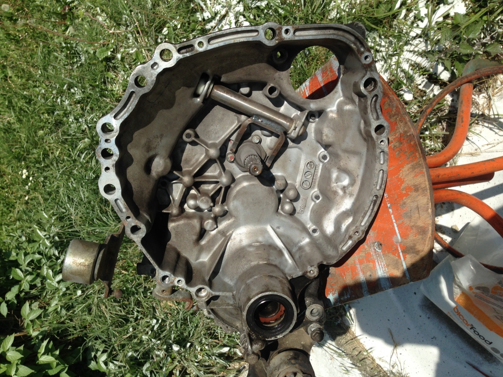

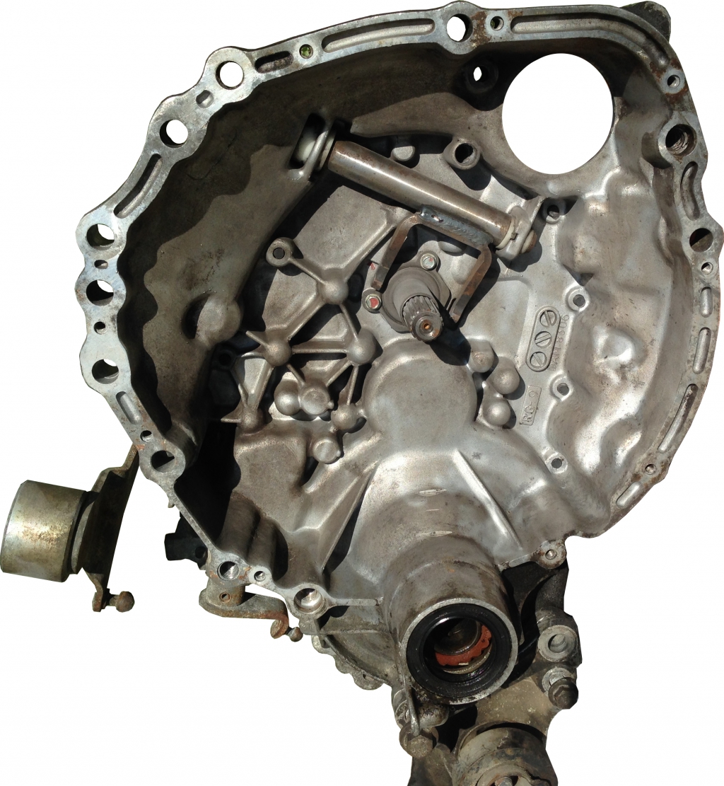

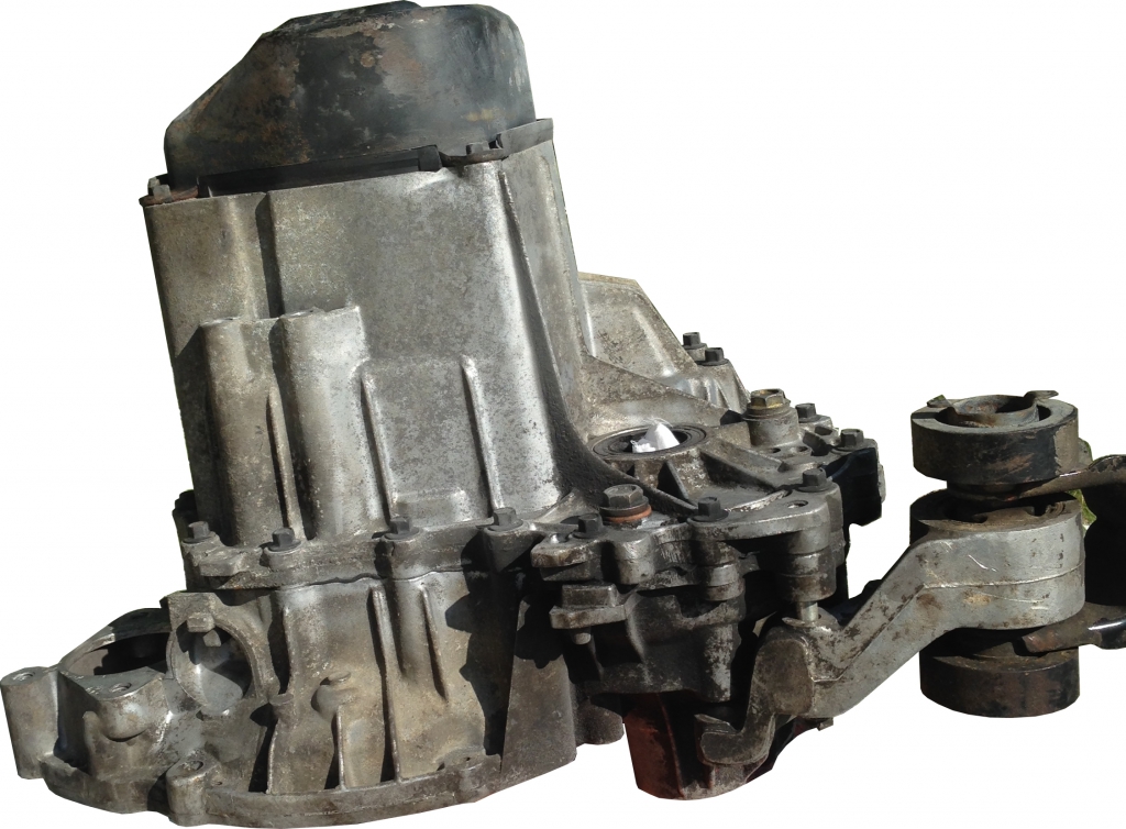

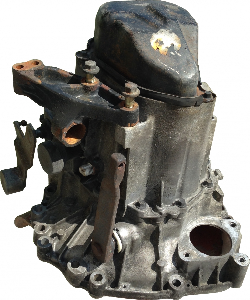

Du coup, vu que les boites sont toutes les mêmes sur les 100 je mets en vente la mienne de GTI si ça intéresse quelqu'un
Elle provient d'un GTI de 130000km j'ai fais le nettoyage de l'intérieur au dégraissant et terminé au microbillage par bicarbonate ;)
J'en demande 100€ ici avant de le mettre sur le bon coin, afin de me prendre des segments et coussinets
N'hésitez pas pour plus d'infos, j'ai également le pdf de démontage de la boite  :)

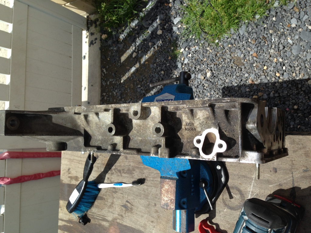

Je passe à la phase remontage maintenant enfin !

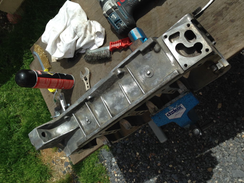

J'ai fais quelques nettoyage à la brosse rotative avant de commencer
Le résultat est satisfaisant.

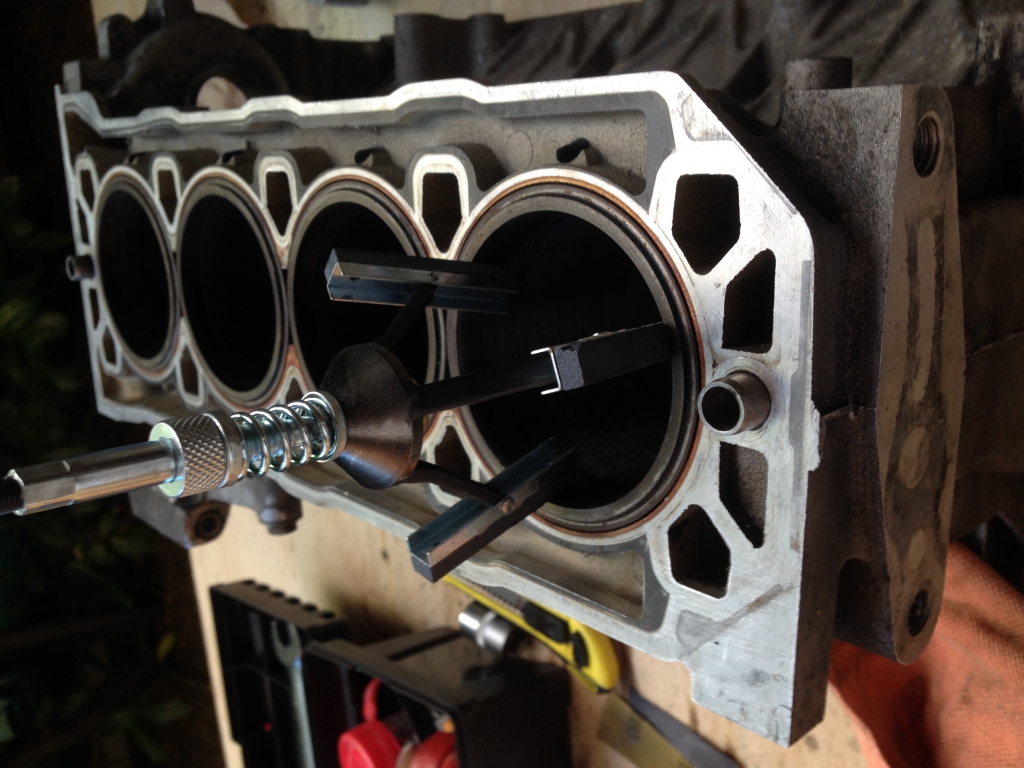

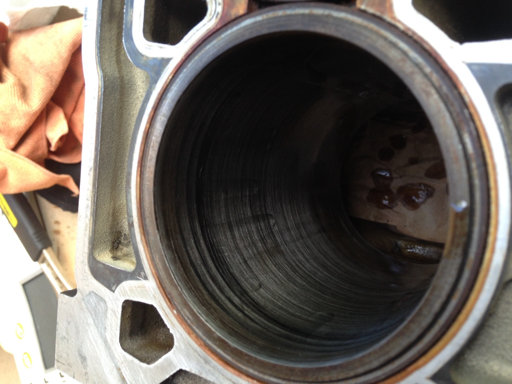

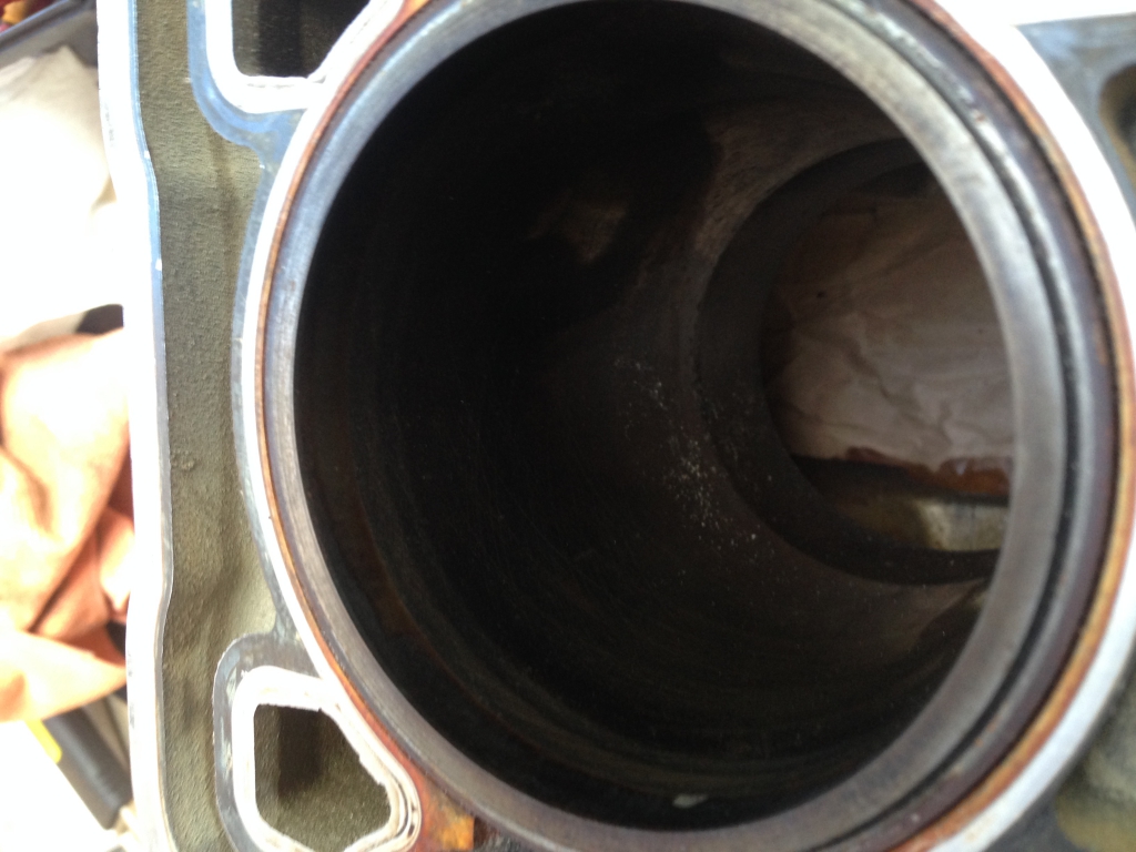

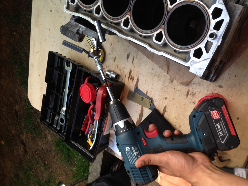

D'abord honage des cylindres, attention à ne pas aller trop vite, je me suis mis en position 1 pour la vitesse de ma visseuse et j'ai fais 5 aller retour c'est bien assez pour ressentir les micro rayures à la main.
Avant Après
J'ai fais attention de bien huiler avant de passer l'outil.
Pour pas faire de bêtises :roll2:

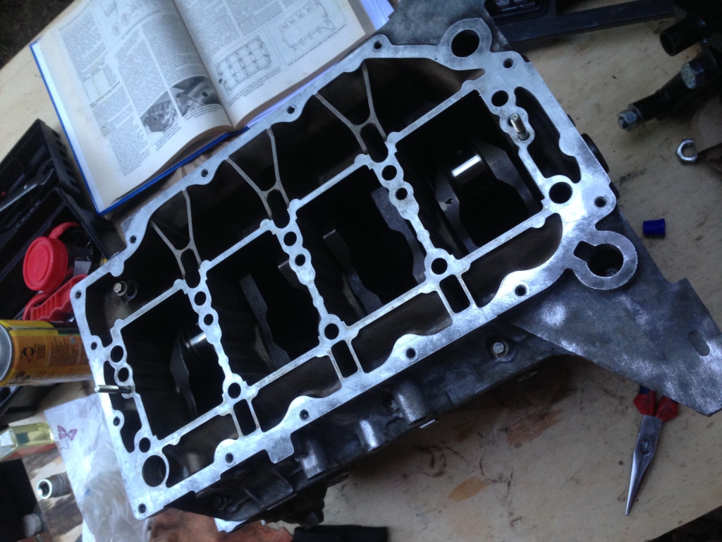

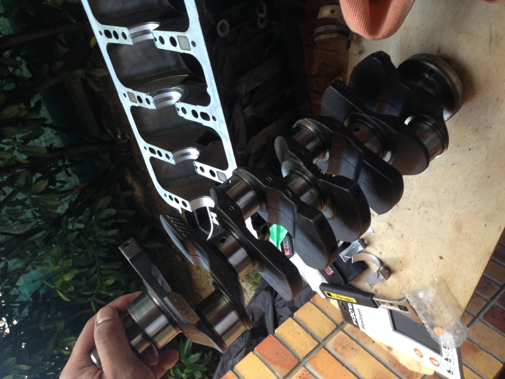

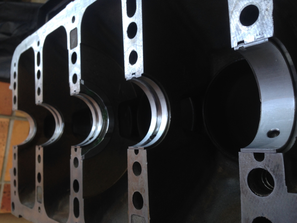

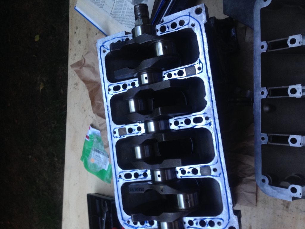

Montage des coussinets de vilebrequin, les coussinets rainurés doivent se situer vers l'intérieur du bloc
Le vilbrequin
Le vilebrequin dans sa maison
Comme vous pouvez le voir, j'ai ajouté du joint silicone entre la partie basse et la partie haute du bloc ;)
Enfin, serrage selon l'ordre préconisé

ton déglasage n'est pas du tout correct
si tu déglasse juste en faisant des sillon circulaire tu risque de casser tes segments, les user rapidement et conso huile
"l'usinage" doit être croisé et en diagonale
comme ça : https://www.google.fr/search?q=cylindre+d%C3%A9glac%C3%A9&client=firefox-b&tbm=isch&source=lnms&sa=X&ved=0ahUKEwiB3N2LyPvTAhVKcBoKHeBQBgQQ_AUIzAEoAQ&biw=1581&bih=779#imgrc=D9o2idCK10k_kM:
il faut faire des mouvement haut/bas en mème temps que la rotation
trés trés important !!
