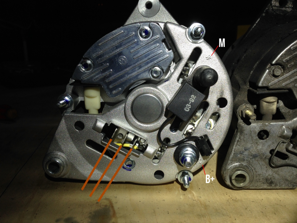

Je me demande si c'est pas mon branchement qui est mauvais, j'ai ça sur le manuel Haynes
Avec le branchement que j'ai sur l'alternateur, je n'ai pas l'impression d'avoir ce fil qui va de l'alternateur au démarreur, ni le fil masse de l'alternateur vers la carrosserie...

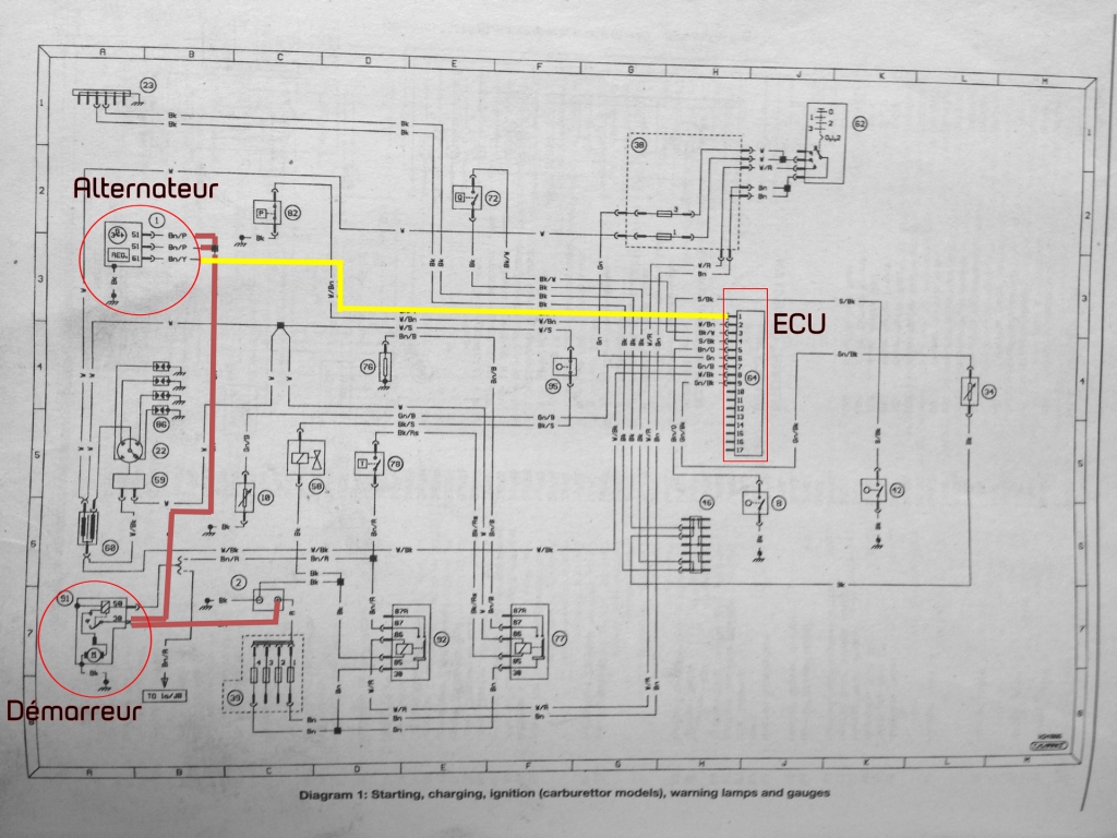

Oui ! Je vois de quoi tu parles, sur cette image ce fil rouge est censé se connecter au "B+"
et en principe une masse doit être branchée sur le "M". A ce jour je n'ai aucun des deux branché.
J'ai essayé de connecter le "B+" au "+" SANS avoir mis le "M" au châssis, moteur tournant et le moteur ralentit très fortement d'un coup jusqu'à s'éteindre.
Devrais-je brancher "B+" à "+" et "M" au châssis en même temps ? Je vous avoue que j'ai un peu peur d’abîmer mon alternateur tout neuf ^^
DONC Si je reprend le diagramme :
Il n'y a pas de de "B+" à brancher, mais le "M" à installer, et je n'ai que la broche 3 pins connecté à l'alternateur.
Néanmoins je suis passé d'une carbu à une injection, donc le fil marqué en jaune allant à l'ECU allait en direct à la connexion générale de la voiture. Faudrait-il essayer de brancher ce fil jaune en direct à la voiture ?
Que pensez vous de tout ça ?

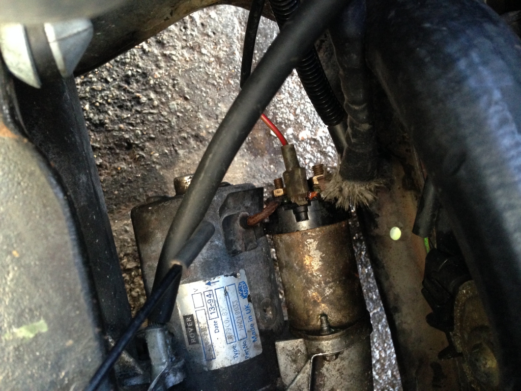

« Réponse #83 le: 08 Décembre 2017, 18:06:13 »
Ca y est ca recharge !! :D
La solution etait vraiment simple je m'enerve moi meme
La sortie B+ de l'alternateur etait branchee directement sur le chassis
Au lieu d'etre sur le demarreur
Franchement c'etait sous mon nez depuis le debut ^^
