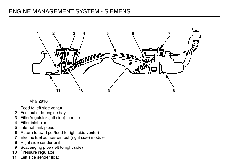

Hier,en remettant la voiture en marche après un arrêt d environ une demi-heure,le moteur démarrait pendant deux-trois secondes puis se coupait
A chaque essai,c était pareil
Pour ne pas vider la batterie,je suis rentrer à pied et suis revenu ,2-3 heures plus tard avec un un copain et un câble de remorquage
Par curiosité,j ai réessayé la mise en marche ....Vroum,au quart de tour??
Comme la voiture à 175.000 km,je me demandais si ça ne pouvait pas être le filtre à essence qui serait bouché??
Qu en pensez-vous?
Merci pour vos précieuses lumières
Par la même occasion,vous pouvez me dire où il se trouve
[zt-t 190 mk1] - filtre à essence bouché?
« Réponse #1 le: 07 Novembre 2016, 19:15:14 »
Le seul filtre à essence est immergé dans le réservoir (item 3), coté gauche, accessible en ôtant l'assise de siège arrière et une trappe de visite fixée par 4 vis. Il n'est pas supposé avoir à être remplacé.
Par contre, il y a une histoire de clips de maintien de la cloche qui casseraient et le problème serait sensible avec un niveau réservoir bas. J'en sais pas plus  :roll:
