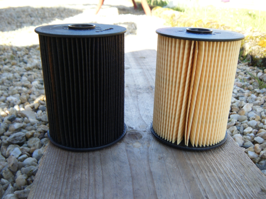

« Réponse #15 le: 07 Mars 2017, 09:21:51 »
à ma connaissance, les bactéries, c'est dans le gasoil. Jusqu'à présent mon KV6 roule à l'essence. Sauf que, je lui ai mis de l'éthanol les derniers 1000 kms. c'est sans doute ça qui a décapé toute la crasse qui trainait dans le circuit. Quand j'ai changé le filtre, j'ai regardé dans le réservoir, je n'ai pas vu de saleté...
On peut quand même se demander d'où vient ce noir de carbone dans l'essence.
[ZT-T 190 MK1] - Filtre à essence bouché?
« Réponse #16 le: 07 Mars 2017, 11:02:29 »
Tu as raison, les bactéries ne concernent que le gas-oil.
C'était une boutade quand à l'état de ton filtre.
Et c'est vrai que cette couleur noire, c'est curieux. A moins qu'il ait été de cette couleur au départ.  :roll2:

[zt-t 190 mk1] - filtre à essence bouché?
« Réponse #17 le: 07 Mars 2017, 13:23:54 »
Autant pour moi aussi!!L'habitude de travailler sur des véhicules diesel perturbe des fois.Il n’empêche que l'eau dans l'essence ne vaut guère mieux.Heureusement que les réservoirs d'aujourd'hui sont en plastique ou dérivés.
« Réponse #18 le: 07 Mars 2017, 19:24:23 »
Le filtre était de la même couleur au départ que le nouveau, on ne le voit pas sur la photo, mais entre deux lamelles de papier on voyait la couleur jaune d'origine.
Le dépôt noir j'attribue ça aux particules fines des diesel. (vous l'aviez compris je suis anti-diesel) je roule à l'éthanol au gpl ou à l'électrique !
pour les réservoir, heureusement qu'il sont en plastique, car avec l'éthanol il ne feraient pas long feu s'ils étaient métalliques !
« Réponse #21 le: 20 Mars 2017, 22:55:25 »
la couleur du filtre est normale . c'est le premier plein d'ethanol qui fait ca . c'est pour cela que l'on conseille de changer le filtre a essence apres le premier plein car l'ethanol lessive le reservoir .
« Réponse #24 le: 21 Mars 2017, 11:07:58 »
ça y est, c'est fait , le filtre est changé, ce n'était pas du luxe !
j'ai bien lubrifié les nouveaux joints, et ça s'est bien passé.
Il faut maintenant que je m'attèle à faire un tuto sur cette manip qui n'est pas évidente.
