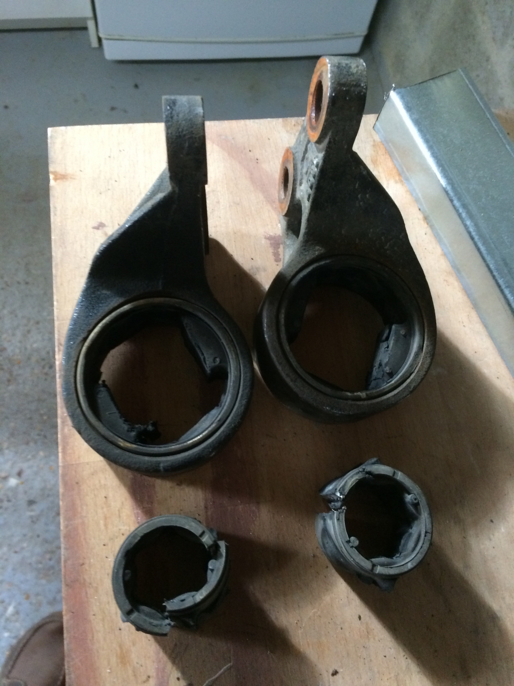

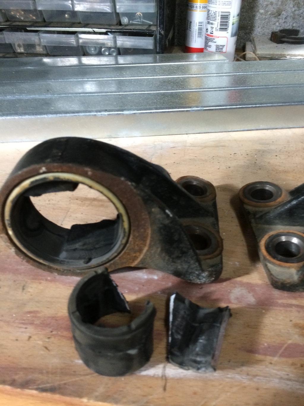

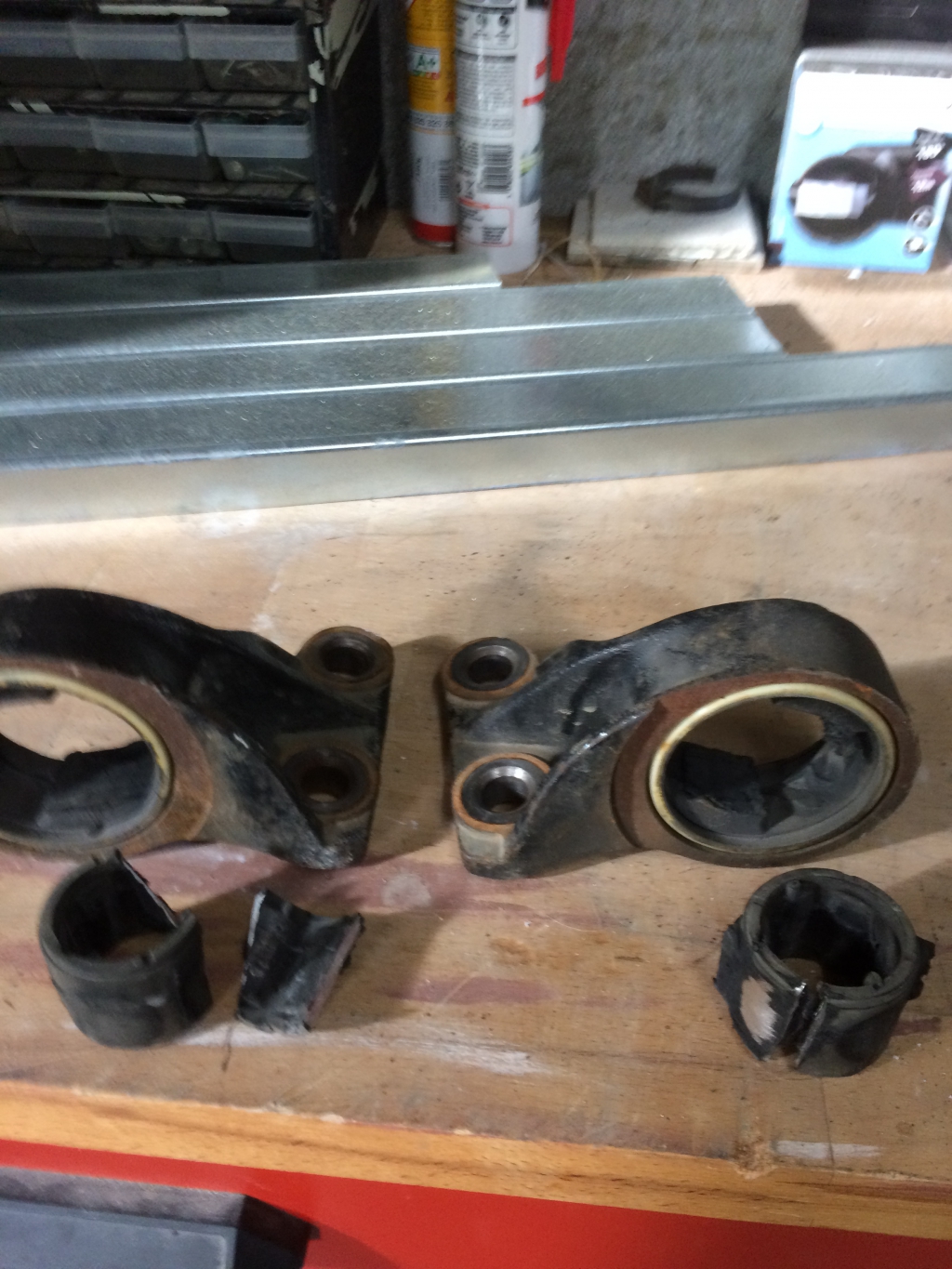

maya76
  • Messages: 327
bonjour
j'ai commandé les paliers de triangle de roue sur Ebay dans 60€ les deux. :)
jusqu’à là rien d'extraordinaire. :roll2:
c'est que j'ai pu aller chez mon fils qui a une fosse et là surprise :o les silent bloc= palier de triangle sont mort, plus que mort. 8O un jeu pas possible la queue du triangle bas au moins d'un a 2 cm dedans et nous avons fait au moins 3000 km comme ça. :roll:
j'attend les pièces, je ferais des photos et vous dirais s'il y a toujours ce fameux jeu que je croyais être les cardans. :saletetedeconquiditaurevoir:
Je t'avais dit de tout contrôler,y compris cela.Je ne suis pas étonné!C'est avec le silent bloc de moteur,la cause de ressenti d'à coups la plus fréquente.Que ce soit la Rover 75 et bien d'autres voiture d'ailleurs,qui ont le même système.Le principal,c'est que le problème soit résorbé et que tout aille bien.Fait un petit contrôle de la géométrie par sécurité.
