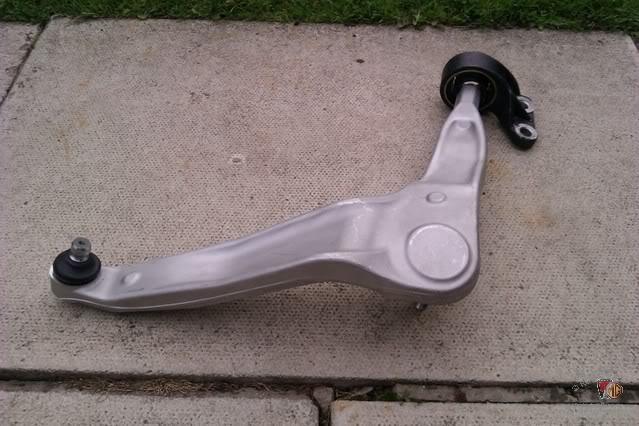

les triangles sont neufs.

pour mes triangle il on été changer je dirais 2 a 3 ans (d’ailleurs je crois reconnaître mes photos sur le tuto) et j’espère qui ne sont pas déjà HS.
