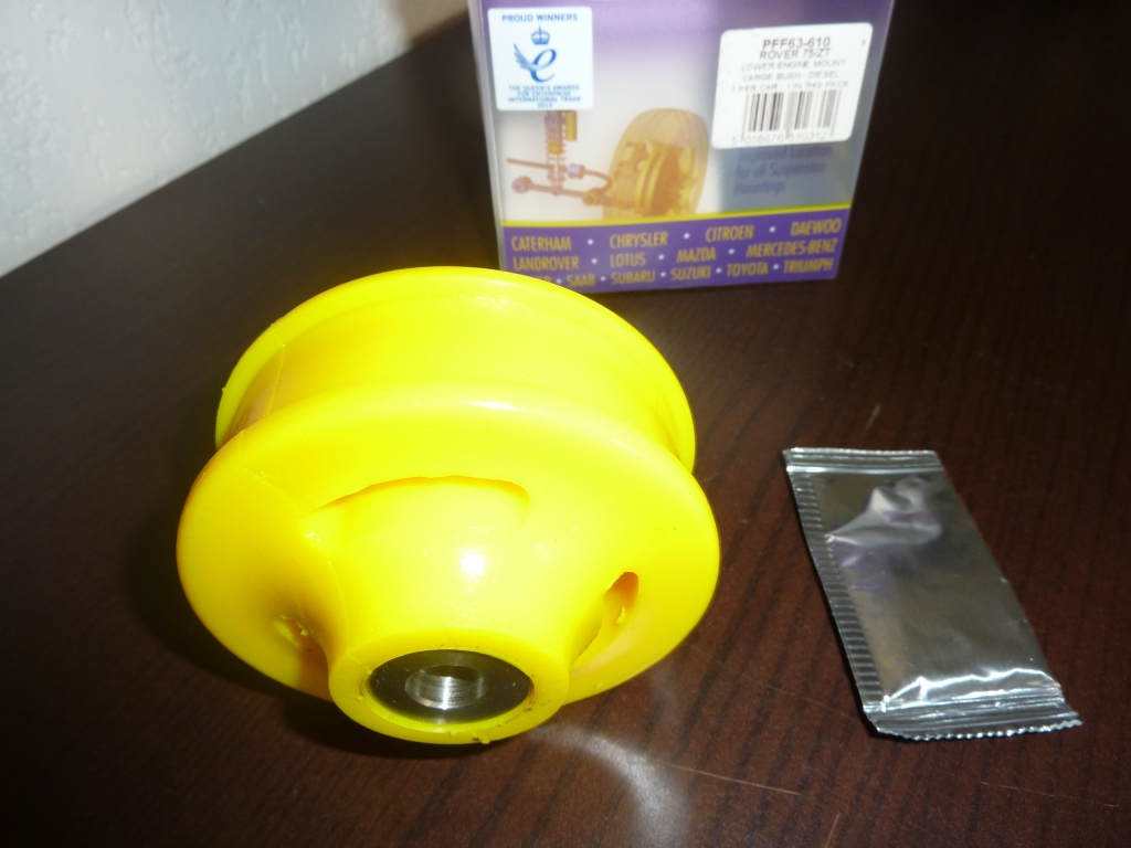

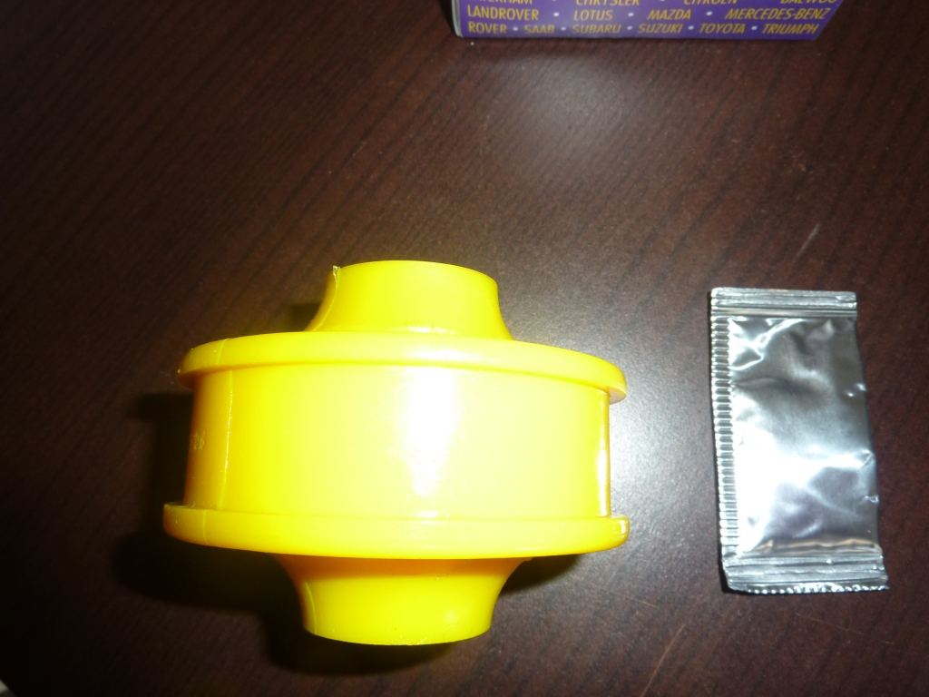

je viens de recevoir ma pièce qui a l'air conforme voir photos.
le montage un peu plus tard.
je vous tient au courant pour la suite. :saletetedeconquiditaurevoir:
M'à l'air plutôt bien fait!!Je suis trés impatient de voir tes impressions!!

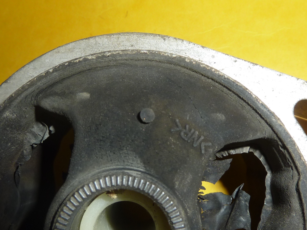

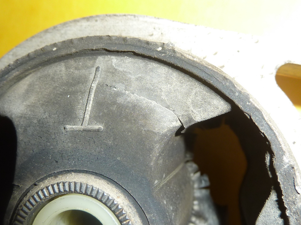

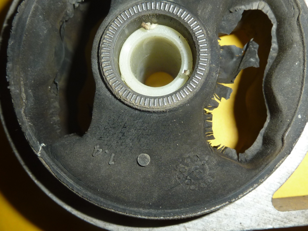

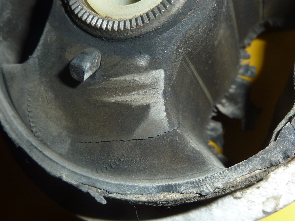

le silent bloc a deux traces de fissures mais reste encore solide a la main.
j'ai donc scié a deux endroits pour enlever l'ancien, sans problème.
remettre l'autre a été assez facile avec deux pinces étaux sur un établi le nouveau silent bloc entre l'établi et son support les pinces comprimant celui ci.
alors qu'est ce que donne pas de nouvelle vibration :wink:
moins de jeux, mais toujours jeux disons un gain d'un tiers.
le démontage modification et remontage 2 heures sur parking avec cric et chandelles clef de 15.
il faut vraiment faire attention pour voir le pb
là plus visible
voila voila, a la prochaine. :saletetedeconquiditaurevoir:
